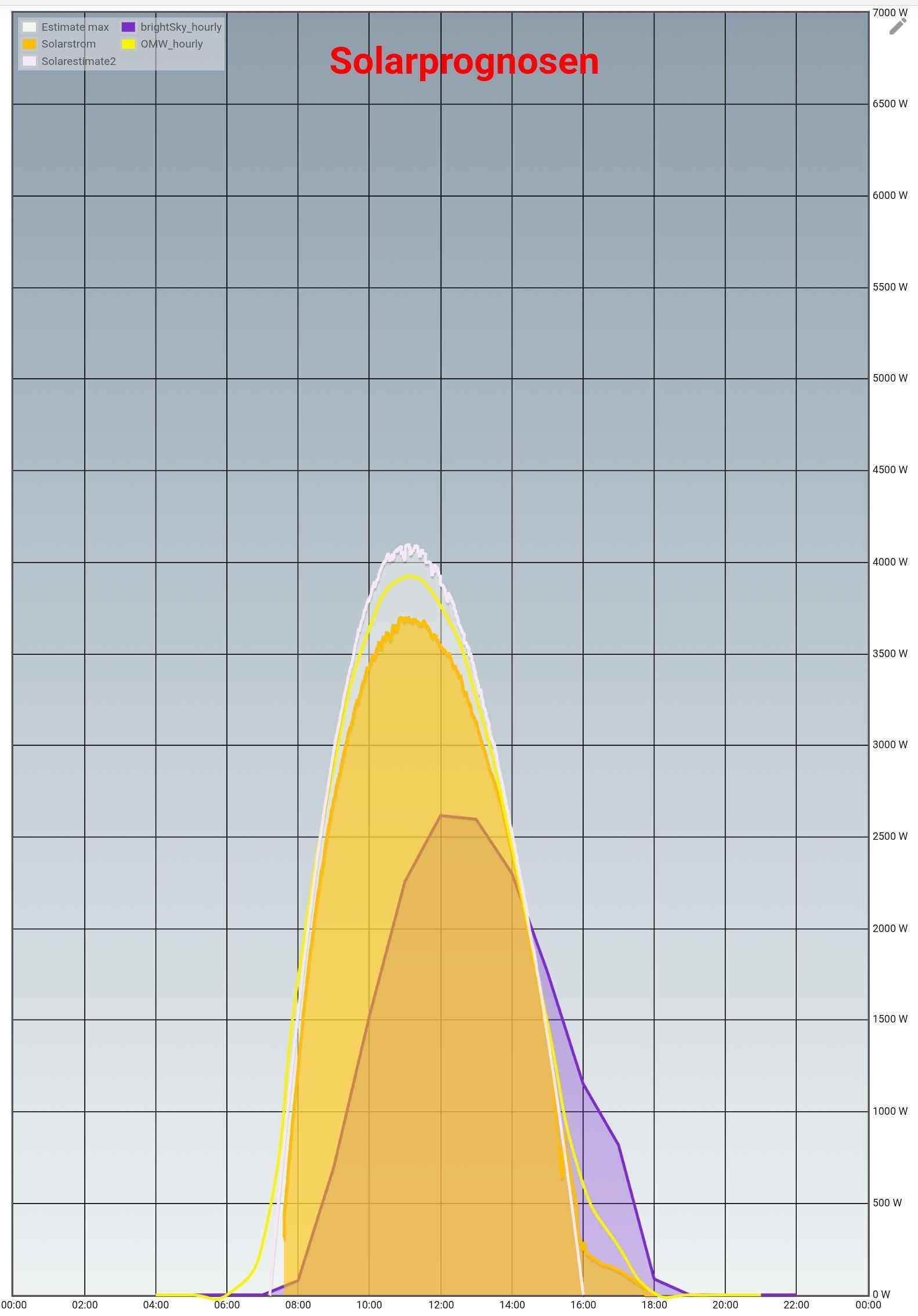

      @Homoran sagte in Ist Solarprognose aus open-weather möglich?:
      das Ende der Kurve passt besser zu meinem möglichen Ertragsverlauf, der Anfang ist viel zu früh.
      Die Kurve müsste für die Ausrichtung meiner Anlage schmaler sein.
      Deswegen bleibe ich dabei dass die Ursache in der Berechnung der Ausbeute liegen muss.
      Bei mir war das gestern (wie meist) eher umgekehrt. Der Anfang der berechneten Kurve war (geringfügig) später als der reale Ertrag und das Ende passt wie die Faust aufs Auge. Übrigens OHNE Verschiebung, aber mit den 15-Minuten-Werten von OpenMeteo prognostiziert!
      Was deine "Startverschiebung" betrifft hätte ich jetzt 2 Spekulationen:
      -durch deine Westausrichtung verhält sich die Strahlung physikalisch/optisch "irgendwie" anders als morgens aus Osten/Süden...???
      -deine Module haben eine im "Schwachlastbereich" deutlich von der Idealen abweichende Kennlinie...???

        @Thisoft sagte in Ist Solarprognose aus open-weather möglich?:
        ich habe 130°Nord ~SO.
        ja, aber besser!
        Die Solarworld waren Weltmeister im Schwachlichtbereich.
        klar!
        Du hattest gestern unser gebrauchtes Wetter von vorgestern. 😉
        nach meinen Beobachtung passt die um 1h vorverlagerte Kurve nur bei optimalem Wetter mit nahezu maximal möglichem Ertrag.
        so wie heute
        und selbst da würden ca 40Minuten reichen.
        Bei diesigem Wetter passt das original besser
        Aber das ist alles akademisch!
        Die Prognose von openMetro ist Spitze!
        Der Tagesertrag passt bisher am besten von allem, was ich getestet habe.
          Ja, da hast du allerdings Recht! :-) Wir drehen hier gewissermaßen an den letzten 10% herum ;-)

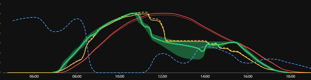

              Hattest du nicht immer gesagt, dass bei dir der hauptsächliche Ertrag erst gegen Abend anfällt???
              nöö!
              ich hatte mich darüber ausgelassen, dass 7ch nicht verstehe warum die Berechnung der anlagenspezifischen Ausbeute (tilt, Ausrichtung, Sonnenposition) immer noch einen erheblichen Ertrag prognostiziert, obwohl die Sonne nachmittags da gar nicht mehr auf die Panels scheint.
              Deswegen vermute ich auch die Ursache in dieser Formel, zumal das auch passiert wenn von einer durchgehenden Bestrahlung mit 1000W/m² gerechnet wird, also maximal möglichem Ertrag.
              ein weiterer Faktor ist noch in der Durchtrittsstrecke des Lichts durch die Atmosphäre je nach Elevation.
              Das halte ich allerdings nicht für zutreffend, da morgens bei deutlich längerem Weg ein besserer Realertrag herrscht als nachmittags
              ThisoftT 1 Antwort Letzte Antwort
                Welche Formel verwendest du denn momentan? Nicht den GTI-Wert von OpenMeteo?
                22 HM-Geräte; PivCCU2 auf RasPi
                ioBroker-Multihost; Ubuntu-Master auf Intel-Atom und 3 RasPi-Clients
                • ThisoftT Thisoft
                  #201
                  richtig!
                  wie bereits in #170 geschrieben
                  Für die direkte Sonneneinstrahlung (ohne diffuse Strahlung) sollte folgender Zusammenhang gelten:
                  p = ps * cos(Azimut - Ausrichtung) * cos(Elevation - (90° - Neigung))
                  ps = Leistung, wenn die Sonnenstrahlung senkrecht auf das Modul einfällt
                  Neigung = Modulneigung, waagerecht = 0
                  Diese Formel berücksichtigt nicht den längeren Weg der Strahlung durch die Atmosphäre bei niedrigem Sonnenstand.
                  wird aber sehr wahrschinlich genau so von open Meteo verwendet werden

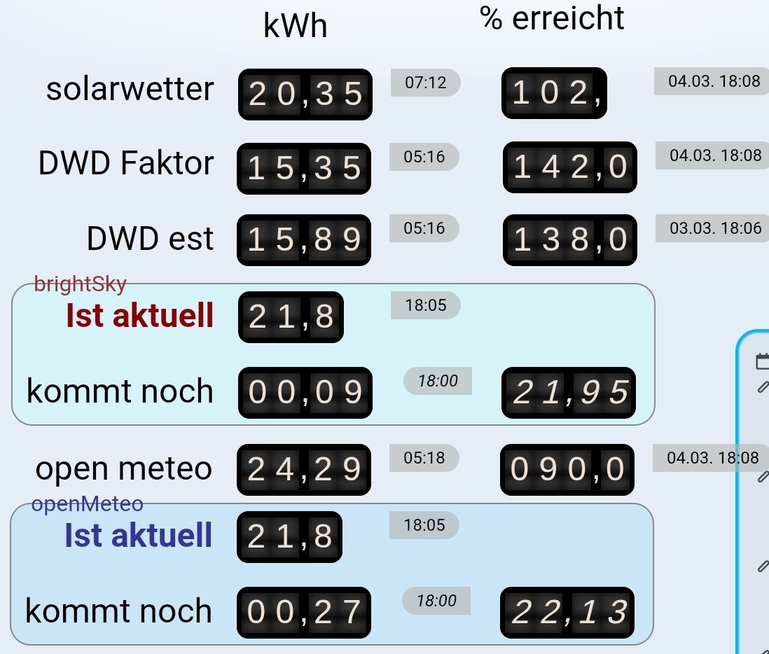

                    Also - die Formel liefert in der Tat eine beachtlich abweichende Kurve in den Randbereichen. Was allerdings offensichtlich mit der fehlenden Berücksichtigung der diffusen Strahlung zusammenhängt. Habe das mal in einer Exceltabelle gegenübergestellt.
                    Ich denke, dass deine "Wahrheit" irgendwo dazwischen liegt...
                    P.S. erstmal nicht irritieren lassen dass die Werte rechts jetzt absolut höher sind - die sind mit Maximaleinstrahlung (1000W/m²) gerechnet.
                      das entspricht meiner weißen Maximalvorhersagekurve, die allerdings zusätzlich noch eine (unzureichende) Temperaturkompensation enthält und heute fast deckungsgleich zur um 1h vorverlegten Vorhersage und zum Ertrag war 😀
                      Wie passt denn die Kurvenform dieser Maximalvorhersage zu der Kurvenform deines Ertrages?
                      EDIT:
                      In der Formel steht 90-Neigung!
                      das ist tatsächlich so gemeint.
                      bei einer Dachschräge von 35° ist das 90-55!
                      ThisoftT 2 Antworten Letzte Antwort
                        EDIT:
                          EDIT:
                            Meinst du die Maximalvorhersage entsprechend der Formel oder deine weiße Kurve von OMW?
                              mich würde brennend interessieren ob die berechnete Kurve bei dir (aber mit realen Werten 😉 ) auch abends eine Stunde länger Ertrag prognostiziert, als real vorhanden ist.
                              Tut mir leid, nein ;-). Oder, naja, so im Bereich von 20W vielleicht schon ;-). Für mich passt das was OMW prognostiziert inzwischen recht gut - die Verwendung der 15-Minuten-Werte hat da eine ganze Ecke Verbesserung gebracht. a762b6b6-4414-468d-958a-96189677b709-image.png
                              Rot - GTI-Hourly von OMW
                              Gelb - meine Forecastberechnung mit Temperatur- und Wolkeneinfluss auf Basis der 15-Minutes von OMW
                              Grün - reale Erzeugung - bricht leider an so schönen Tagen schon frühzeitig ein wenn der Speicher voll ist und ich nur die blöden 800W einspeisen kann :-(
                              Ich werde jetzt nur nochmal meinen Leistungskorrekturfaktor etwas anpassen. Die reale Ausbeute bei "Volllast" scheint deutlich besser zu sein als 0,85 von Peak.
                              • ThisoftT Offline
                                ThisoftT Offline
                                Thisoft
                                #208
                                Ich wäre geneigt das als Punktlandung zu bezeichnen...
                                Gesamtertrag Prognose 15,9kWh - Ist 16,4kWh. Passt.
                                  Wie ist bei dir inzwischen der Stand mit Versatz und mehr oder weniger abruptem Ende?
                                  ich behaupte mal dass solange es fast 100% möglichen Ertrag gibt, der 1h Versatz nach vorne gut passt.
                                  Interessant wird es wenn diffuse Strahlung überhand nimmt.
                                  Aber so passt es
                                  OMW liegt wieder als Spitzenreiter der Prognosen weit vorne
                                  und das seit Tagen
                                  Eine Korrektur noch.
                                  Ich arbeite doch mit dem GTI, allerdings mit hardcoded tilt und Azimut und anschließend per Skript eingerechneter Fläche und Wirkungsgrad.
