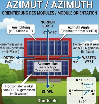

      Schön ist die Grafik die du für die Angabe von Tilt und Azimuth reingepackt hast. Die ist sicher sehr hilfreich, aber m.E. leider falsch! :-(
      Laut OpenMedia-Doku ist das so definiert:
      und - ich dachte du hättest das intern umgerechnet weil das was in deiner Grafik steht ja durchaus die "übliche" Variante ist. Das Ergebnis zeigt aber das Gegenteil. Wenn ich meine lt. Grafik 165° (also Südost) angebe kommt ein vieeel zu niedriger Prognosewert zustande. Dagegen passt das wieder mit den -15° die der OpenMedia-Doku entsprechen! Mal abgesehen von der 1h-Verschiebung die wir schon ausgiebig diskutiert haben... das habe ich jetzt noch nicht geprüft.
      Der Tilt dagegen scheint so zu passen.
        Du hast Recht, da habe ich nicht drauf geschaut, Grafik wurde angepasst.

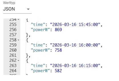

        • ThisoftT Offline
          ThisoftT Offline
          Thisoft
          Bei mir sieht das so aus:
          es ist aber im Grunde genommen völlig egal wie die Werte benannt sind und in welcher Reihenfolge die drinstehen. Hauptsache es ist eine "normgerechte" JSON-Struktur. Das Schreiben derselben unterstützt ja Javascript von sich aus. Ob da jetzt pro Wert (wie z.B. GTI, temperature, Wind etc.) jeweils ein JSON-DP geschrieben wird oder alles in einen, wäre mir relativ egal - lässt sich Beides handeln.

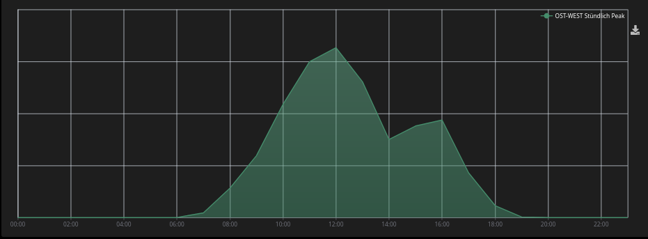

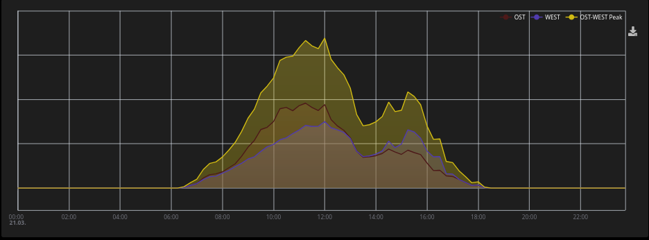

              JSON Datenpunkte funktionieren (selbst getestet) mit dem Adapter echarts
              15 minütige Darstellung
              Stündliche Darstellung, hier sieht man deutlich das die 15 minütige Darstellung (Bild oben) Präziser ist.

                Sieht gut aus! Ich könnte mir vorstellen dass da noch Wünsche kommen, noch mehr Daten mit darzustellen, also auch ins JSON zu schreiben. Aber warten wir mal ab. Ich mach mich mal an einen Chart. Allerdings - alleine nur mit den Vorhersagedaten sieht der irgendwie nackig aus... Ich nehme gerne Anregungen auf was da alles mit dargestellt werden sollte/könnte.
                Und jetzt noch eine kleine Meckerei ;-). Meinst du das wirklich ernst dass im Adapter Osten links und Westen rechts sein sollte? Ich meine, die Plus/Minus-Angaben stimmen jetzt schon, aber dass Osten links ist wenn Norden oben ist widerspricht irgendwie allem was man kennt...

                  @Thisoft sagte in [Test Adapter] open-meteo-pv-forecast v1.1.x GitHub/NPM:
                  😱 Wenn man es spiegelt stimmt es wieder, da habe ich die Grafik zu oft gespiegelt bzw den Teil das ich da gar nicht drauf geachtet habe, was du alles siehst 👍

                    • Fix: Dokumentationsbild, falsche Himmelsrichtung (O-W).

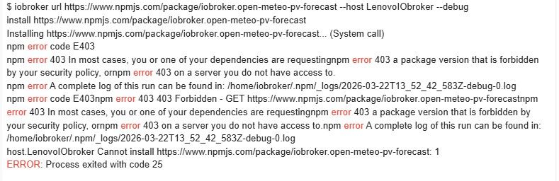

                      Hallo Zusammen, wo liegt hier das Problem der Adpater hört sich intersant an.
                      • H5N1H Offline
                        H5N1H Offline
                        H5N1
                        @tomowner Versuch es mit der GitHub URL

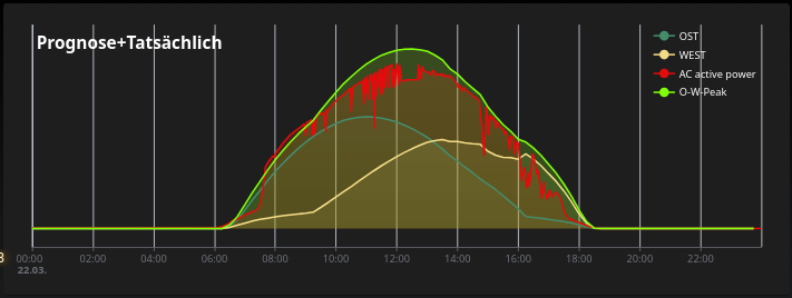

                          Das Ergebnis von heute meiner kleinen Anlage, am Tagesbeginn ist ein knick in der roten Lienie zu erkennen, das ist eine Verschattung die ich nicht ändern kann, die leere zwischen dem roten (AC active power aus influxdb) und dem grünen (O-W Peak, summe) oben zwischen ca 10.30 Uhr und 13.30 Uhr ist darauf zurück zu führen das sie dort begrenzt wurde, zum ende des Tages ist auch eine kleine Verschattung, ansonsten haut das ziemlich gut hin.
                          Ein paar Daten:
                          Vorhersage Heute 7024 Wh
                          Tatsächlich 6201 Wh (durch die Begrenzung heute, weil ich eigentlich eine null Einspeisung Konfiguration fahre, da leider "noch" keinen Speicher vorhanden.)
                          Grüße H5N1
                          To-Do Adapter Road-Maps
                          open-meteo-weather
                          nextcloud-monitoring
                          • H5N1H H5N1
                            Ein paar Daten:
                            @H5N1 sagte in [Test Adapter] open-meteo-pv-forecast v1.1.x GitHub/NPM:
                            AC Power ist ja auch noch niedriger als DC-Leistung.
