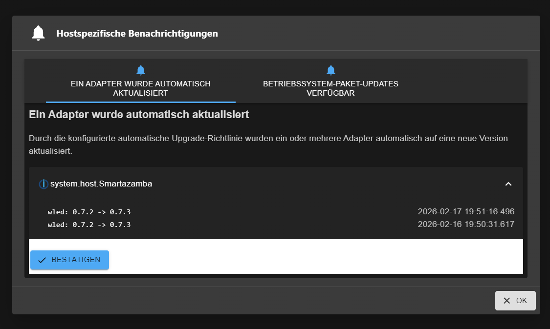

  • R Rushmed
    Also ist es ein Fehler wenn trotz eingestelltm none die Aktualisierung erfolgt? Das ist doch ne gute Information und genau wonach ich gefragt habe. Danke.
    Gehort das Issue dann zum Admin Adapter?
    @Rushmed sagte in Update / Upgrade-einen Adapter nicht automatisch updaten:
    Das bezieht sich auf automatische Updates. Wenn du manuell Updates abrufst gilt das nicht.
    Das ist also kein Fehler, wenn automatische Updates dann nicht unternommen werden.

      • R Offline
        R Offline
        Rushmed
        Da ist mein Problem wieder.
        Jetzt gibt es ein Problem mit dem WLED Adapter 0.7.3.
        https://forum.iobroker.net/topic/83910/gel%C3%B6st-wled-warnungen-nach-update-auf-0.7.3/5?_=1771363092492
        Trotzdem werde ich nach einem Downgrade auf 0.7.2 wieder automatisch hoch gezogen.
        Thomas BraunT mcm1957M 2 Antworten Letzte Antwort
          Wann und wie 'automatisch'? Logs dazu?

            • R Rushmed
              Wo soll ich anfangen?
              Wenn ich im log von heute nach "wled.0" suche bekomme ich 1642 Ergebnisse.
              Die Suche nach"wled from @" zeigt nur die Downgrades.
              @Rushmed
              grep update /opt/iobroker/log/iobroker.current.log
              mal versucht?
              R 1 Antwort Letzte Antwort

                    *** ioBroker-Installation ***
                    ioBroker Status
                    Objects type: jsonl
                    States  type: jsonl
                    Hosts:
                    Smartazamba         Smartazamba (version: 7.1.0, hostname: Smartazamba   , alive, uptime: 156128)
                    Core adapters versions
                    js-controller:  7.1.0
                    admin:          7.7.22
                    javascript:     9.0.18
                    nodejs modules from github:     2
                    | `-- kodi-ws@2.4.4 (git+https://git@github.com/iobroker-community-adapters/kodi-ws.git#ad5a1fdc5cd0a282e6818ff152594b5d32535103)
                    +-- iobroker.proxmox@2.4.10 (git+ssh://git@github.com/iobroker-community-adapters/ioBroker.proxmox.git#0c1b29f61b4babc1bf767ae7c08699b7aef3aa22)
                    Adapter State
                    + system.adapter.admin.0                  : admin                 : Smartazamba                              -  enabled, port: 8081, bind: 0.0.0.0, run as: admin
                    + system.adapter.alexa2.0                 : alexa2                : Smartazamba                              -  enabled
                      system.adapter.artnet.0                 : artnet                : Smartazamba                              - disabled, port: 6454
                    + system.adapter.awtrix-light.0           : awtrix-light          : Smartazamba                              -  enabled
                    + system.adapter.awtrix-light.1           : awtrix-light          : Smartazamba                              -  enabled
                    + system.adapter.backitup.0               : backitup              : Smartazamba                              -  enabled
                      system.adapter.denon.0                  : denon                 : Smartazamba                              - disabled
                    + system.adapter.device-watcher.0         : device-watcher        : Smartazamba                              -  enabled
                    + system.adapter.deyeidc.0                : deyeidc               : Smartazamba                              -  enabled, port: 8899
                      system.adapter.habpanel.0               : habpanel              : Smartazamba                              - disabled
                      system.adapter.hass.0                   : hass                  : Smartazamba                              - disabled, port: 8123
                    + system.adapter.hue.0                    : hue                   : Smartazamba                              -  enabled, port: 443
                      system.adapter.ical.0                   : ical                  : Smartazamba                              -  enabled
                    + system.adapter.influxdb.0               : influxdb              : Smartazamba                              -  enabled, port: 8086
                    + system.adapter.iot.0                    : iot                   : Smartazamba                              -  enabled
                    + system.adapter.javascript.0             : javascript            : Smartazamba                              -  enabled
                      system.adapter.kodi.0                   : kodi                  : Smartazamba                              - disabled, port: 9090
                    + system.adapter.logparser.0              : logparser             : Smartazamba                              -  enabled
                    + system.adapter.matter.0                 : matter                : Smartazamba                              -  enabled
                    + system.adapter.mihome-vacuum.0          : mihome-vacuum         : Smartazamba                              -  enabled, port: 54321
                    + system.adapter.mihome-vacuum.1          : mihome-vacuum         : Smartazamba                              -  enabled, port: 54321
                    + system.adapter.mqtt.0                   : mqtt                  : Smartazamba                              -  enabled, port: 1883, bind: 0.0.0.0
                    + system.adapter.philips-tv.0             : philips-tv            : Smartazamba                              -  enabled
                    + system.adapter.ping.0                   : ping                  : Smartazamba                              -  enabled
                    + system.adapter.pixelit.0                : pixelit               : Smartazamba                              -  enabled
                      system.adapter.pixelit.1                : pixelit               : Smartazamba                              - disabled
                      system.adapter.pixelit.2                : pixelit               : Smartazamba                              - disabled
                      system.adapter.proxmox.0                : proxmox               : Smartazamba                              - disabled, port: 8006
                    + system.adapter.reolink.0                : reolink               : Smartazamba                              -  enabled
                    + system.adapter.reolink.1                : reolink               : Smartazamba                              -  enabled
                    + system.adapter.rest-api.0               : rest-api              : Smartazamba                              -  enabled, port: 8093, bind: 0.0.0.0, run as: admin
                    + system.adapter.shelly.0                 : shelly                : Smartazamba                              -  enabled, port: 1882, bind: 0.0.0.0
                    + system.adapter.shuttercontrol.0         : shuttercontrol        : Smartazamba                              -  enabled
                    + system.adapter.simple-api.0             : simple-api            : Smartazamba                              -  enabled, port: 8087, bind: 0.0.0.0, run as: admin
                    + system.adapter.smartmeter.0             : smartmeter            : Smartazamba                              -  enabled
                    + system.adapter.smartmeter.1             : smartmeter            : Smartazamba                              -  enabled
                    + system.adapter.sonoff.0                 : sonoff                : Smartazamba                              -  enabled, port: 1884, bind: 0.0.0.0
                    + system.adapter.sourceanalytix.0         : sourceanalytix        : Smartazamba                              -  enabled
                    + system.adapter.telegram.0               : telegram              : Smartazamba                              -  enabled, port: 8443, bind: 0.0.0.0
                    + system.adapter.telegram.1               : telegram              : Smartazamba                              -  enabled, port: 8443, bind: 0.0.0.0
                      system.adapter.unifi-network.0          : unifi-network         : Smartazamba                              - disabled, port: 8443
                    + system.adapter.unifi.0                  : unifi                 : Smartazamba                              -  enabled
                      system.adapter.weatherunderground.0     : weatherunderground    : Smartazamba                              -  enabled
                    + system.adapter.web.0                    : web                   : Smartazamba                              -  enabled, port: 8082, bind: 0.0.0.0, run as: admin
                    + system.adapter.wifilight.0              : wifilight             : Smartazamba                              -  enabled
                    + system.adapter.wiobrowser.0             : wiobrowser            : Smartazamba                              -  enabled, port: 5000
                    + system.adapter.wled.0                   : wled                  : Smartazamba                              -  enabled
                    + system.adapter.zigbee.0                 : zigbee                : Smartazamba                              -  enabled, port: /dev/serial/by-id/usb-ITead_Sonoff_Zigbee_3.0_USB_Dongle_Plus_b875aef9f419ec118e7074e5f01c6278-if00-port0
                    + system.adapter.zigbee.1                 : zigbee                : Smartazamba                              -  enabled, port: tcp://192.168.178.42:6638
                    + instance is alive
                    ioBroker-Repositories
                    │ (index) │ name               │ url                                                     │ auto upgrade │
                    │ 0       │ 'Stable (default)' │ 'http://download.iobroker.net/sources-dist.json'        │ true         │
                    │ 1       │ 'Beta (latest)'    │ 'http://download.iobroker.net/sources-dist-latest.json' │ false        │
                    │ 2       │ 'latest live'      │ 'http://iobroker.live/repo/sources-dist-latest.json'    │ false        │
                    Upgrade policy: minor
                    Installed ioBroker-Adapters
                    Adapter    "admin"        : 7.7.22   , installed 7.7.22
                    Adapter    "alexa2"       : 3.27.4   , installed 3.27.4
                    Adapter    "artnet"       : 1.2.2    , installed 1.2.2
                    Adapter    "awtrix-light" : 3.0.0    , installed 3.0.0
                    Adapter    "backitup"     : 3.3.13   , installed 3.3.13
                    Adapter    "denon"        : 1.15.12  , installed 1.15.12
                    Adapter    "device-watcher": 2.15.5  , installed 2.15.5
                    Adapter    "deyeidc"      : 0.3.1    , installed 0.3.1
                    Adapter    "habpanel"     : 0.5.0    , installed 0.5.0
                    Adapter    "hass"         : 1.4.0    , installed 1.4.0
                    Adapter    "hue"          : 3.16.2   , installed 3.16.2
                    Adapter    "ical"         : 1.18.1   , installed 1.18.1
                    Adapter    "iot"          : 5.0.7    , installed 5.0.7
                    Adapter    "javascript"   : 9.0.18   , installed 9.0.18
                    Controller "js-controller": 7.0.7    , installed 7.1.0
                    Adapter    "kodi"         : 3.1.0    , installed 3.1.0
                    Adapter    "logparser"    : 2.4.0    , installed 2.4.0
                    Adapter    "matter"       : 0.5.6    , installed 0.5.6
                    Adapter    "mihome-vacuum": 5.2.0    , installed 5.2.0
                    Adapter    "mqtt"         : 6.1.4    , installed 6.1.4
                    Adapter    "philips-tv"   : 0.5.4    , installed 0.5.4
                    Adapter    "ping"         : 1.7.9    , installed 1.7.9
                    Adapter    "pixelit"      : 1.1.4    , installed 1.1.4
                    Adapter    "proxmox"      : 2.4.9    , installed 2.4.10
                    Adapter    "reolink"      : 1.2.3    , installed 1.2.3
                    Adapter    "rest-api"     : 3.0.1    , installed 3.0.1
                    Adapter    "shelly"       : 10.5.2   , installed 10.5.2
                    Adapter    "shuttercontrol": 2.0.11  , installed 2.0.11
                    Adapter    "simple-api"   : 2.8.0    , installed 2.8.0
                    Adapter    "smartmeter"   : 3.4.0    , installed 3.4.0
                    Adapter    "socketio"     : 6.7.1    , installed 7.0.8
                    Adapter    "sonoff"       : 3.2.1    , installed 3.2.1
                    Adapter    "unifi"        : 0.7.0    , installed 0.7.0
                    Adapter    "unifi-network": 1.3.1    , installed 1.3.1
                    Adapter    "weatherunderground": 3.7.0, installed 3.7.0
                    Adapter    "web"          : 7.0.8    , installed 7.0.8
                    Adapter    "wifilight"    : 2.0.3    , installed 2.0.3
                    Adapter    "wiobrowser"   : 2.0.2    , installed 2.0.2
                    Adapter    "wled"         : 0.7.3    , installed 0.7.2  [Updatable]
                    Adapter    "ws"           : 2.6.2    , installed 3.0.19
                    Adapter    "zigbee"       : 3.3.5    , installed 3.3.5

                    • R Rushmed
                      Sehr gerne, auch hier wieder mit der Bitte um Rückmeldung falls Probleme sichtbar sind die diese Angelegenheit nicht betreffen.
                      WLED hab' ich wieder down gegraded.

                            • R Rushmed
                              mcm1957M Online
                              Was meinst du damit?
                              WIE hast du downgegradet?
                              Hast du irgendeinen Updatebefehl selbst abgesetzt? Also in der UI auf "alle Updaten" geklickt? Oder irgendwelche Befehle auf der Commandline abgesetzt? Wenn ja welche?
                              An sich gibt es bei deiner Einstellung für diesen Adapetr KEIN automatisches Update außer du löst es im UI oder auf der Coammandline aus.
                              EDIT:
                              Da die Frage oben auftrat: Die ADAPTER-Einstellung gewinnt gegenüber der Repository Einstellung:
                              https://github.com/DrozmotiX/ioBroker.wled/issues/786#issuecomment-3910467451
                              Wenn also bei wled none steht sollte dieser Adapter nicht aktualisisert werden.
                              Hast du eine Notification über das Update erhalten?
                              Wenn nicht deutet es darauf hin, dass da gar kein automatisches Update stattgefunden hat sondern du z.B.
                              'iob upgrade' eingetipselt hast. Das aktualisisert wie beschrieben ALLE Adapter. Analog gibts dazu einen Button im Admin UI - wenn du den akklickst werden auch ALLE Adapter aktualisisiert.

                                Ich habe per GUI downgegraded.

                                  @mcm1957 sagte in Update / Upgrade-einen Adapter nicht automatisch updaten:
                                  Vermutlich nicht. Ich gehe davon aus, das die globale Einstellung für das stable-Repo zuerst zieht.

                                    @Thomas-Braun sagte in Update / Upgrade-einen Adapter nicht automatisch updaten:
                                    Lt. Dokumentation NEIN.
                                    Explizit getestet hab ichs jetzt nicht. Kann ggF ein Bug sein.

                                      @rushmed
                                      Stell mal die automatischen Updates für das REPO auf aus.
                                      Irgendwas könnte da faul sein, weil lt. Doku gibts ein Fallback auf die Repoeinstellung wenn beim Adapter nichts eingestellt ist. Nur kann man beim Adapter nicht "nichts" einstellen. An sich sollte es da "kein Updaten" und "use Default" geben - oder so was. Muss ich mal checken (oder checken lassen).

                                          Wie schon geschrieben:
                                          Schalte das automatische Aktualisiseren ggF in den Repositoryeinstellungen aus.
