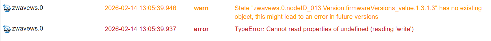

    Guten Morgen,
    allgemeine Frage: Fehler- und Warnmeldungen im Adapter melde hier oder bei Github?

          @maloross du schreibst wann die message kommt aber da fehlen informationen.
          ich schreibe nie ein JSON einfach so raus.... da muss noch was davor sein
          oder danach....ist das eine INFO oder ein WARNING
          poste mal das LOG bitte..
          • malorossM Offline
            malorossM Offline
            maloross
            #68
            So sieht das im ioB-Log aus, falls du das meinst.

              @maloross ja genau das meine ich.. unten das new type event war mir wichtig ...
              schaumal neue Version
