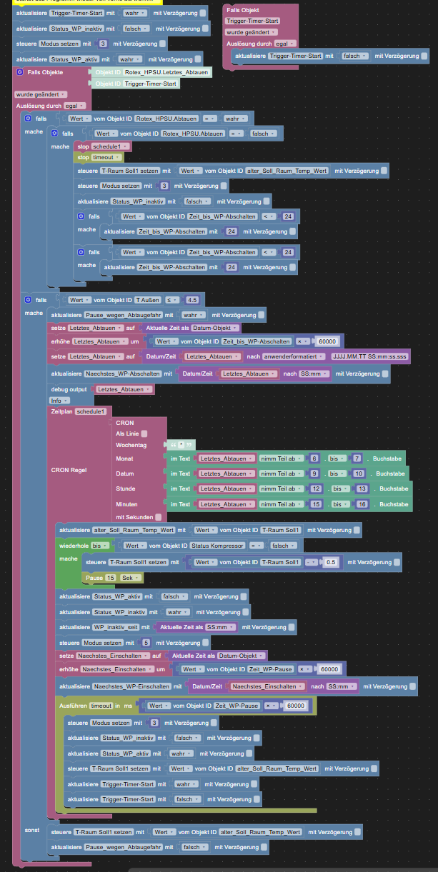

          Hier ist das Programm. ist recht groß deshalb hoffe ich man kann es erkennen.

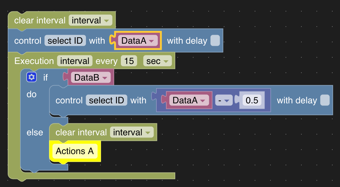

              Das entscheidende kann man sehen:
              1. Du musst das widerhole bis mit pause durch eine timout chain oder ein Intervall ersetzen
              Das sollte (meiner Meinung nach) innerhalb des Shedule so aussehen:
              Dabei gilt:
              DataA ist das rot im Folgenden Screenshot markierte
              DataB ist das grün im folgenden Screenshot markierte
              das was bei selectID rein muss ergibt sich au sdem was in den Steuer befehlen drin steht. Ich denke das kriegst du hin.
              Actions A ist das blau im folgenden Screenshot markierte.
              In dieser Konstellation wird, sofern der Shedule erneut zuschlägt der laufende Prozess abgebrochen und das ganze neu gestartet.
              Ich hoffe das war gemeint.
              Zusätzlich feht vor dem Zeitplan Schedule1 ein stop Shedule1 Baustein.

                  @asgothian
                  Danke für den Tipp, habe ich verstanden.
                  Doch wozu am Anfang der "Clear Intervall" Baustein?
                  Und wieso fehlt vor dem Zeitplan ein Stop?

                    @hg6806 sagte in Wie kann man ein Programm in ""Falls Objekt(e)" stoppen?:
                    Es gibt 2 Situtionen wo das ganze 'neu' gestartet werden kann - wenn der externe Trigger neu kommt, und der Zeitplan neu gesetzt wird.
                    Wenn der voherige Zeitplan nicht gestoppt oder abgearbeitet wurde wird ohne den stop Schedule 1 Bausten ggf. ein 2. Zeitplan mit der gleichen und/oder einer anderen Zeit gesezt. Das willst du nicht.
                    Die 2. Situation ist wenn der Zeitplan ausgeführt wird während ein vorheriger Zeitplan noch läuft - dann ist das Intervall ggf. noch aktiv. Um das Abzubrechen brauchst du den clear Interval Baustein
