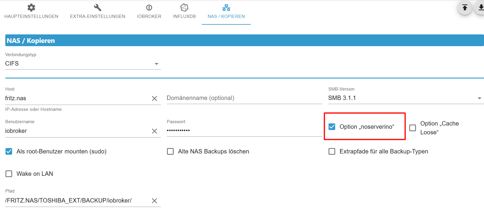

    @crunchip sagte in ioBroker nicht mehr erreichbar:
    option noserverino Haken setzen
    ok habe ich gesetzt
    was bedeutet das?
    crunchipC Abwesend
    crunchipC Abwesend
    crunchip
    #49
    @hru ist eine technische Option, um den Zugriff auf diesen Dienst zu optimieren oder zu reparieren.
