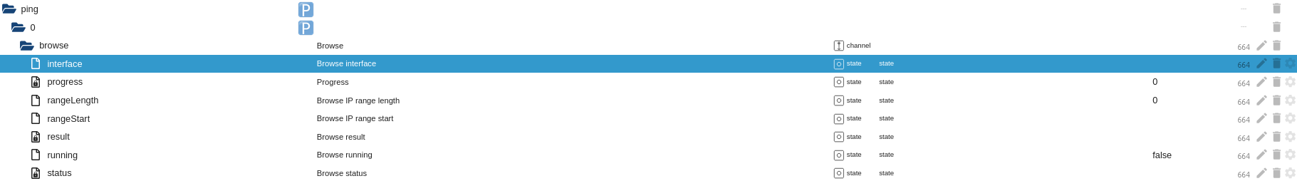

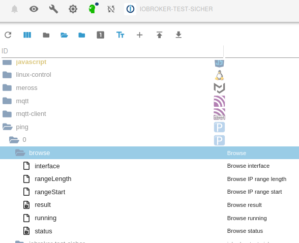

      HomoranH Offline
      HomoranH Offline
      @MartinP ist das alles?
      mal auf Experte umstellen und nach browse filtern hilft vielleicht.

      • MartinPM Online
        MartinPM Online
        MartinP
        Danke für den Tipp
        Wenn man dem "grünen Indianer die Feder aufsetzt" sieht man die DPs
        Muss aber erst in der letzten Version des Ping-Adapters hinzugekommen sein ...

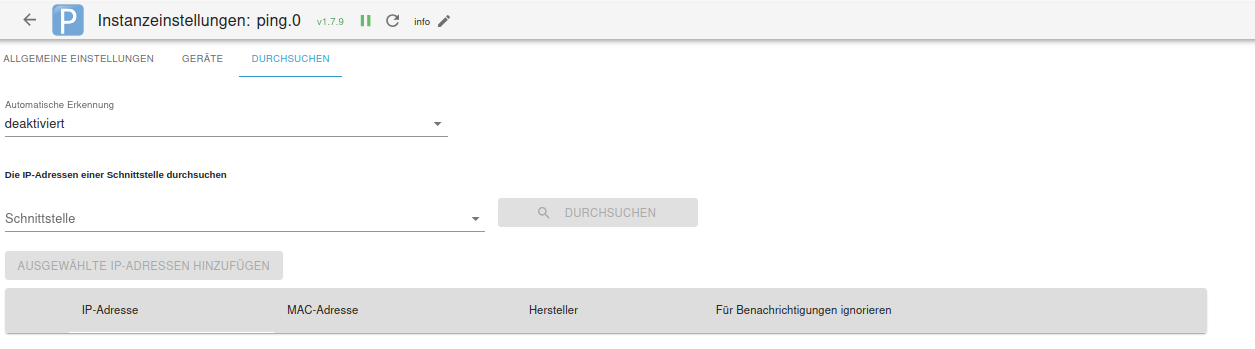

                                MartinPM Online
                                MartinPM Online
                                MartinP
                                @haus-automatisierung Das finde ich aber für diese Art von Datenpunkten schon etwas diskussionswürdig.
                                Aktuell steht da - wenn ich die eingestellten Werte richtig interpretiere - nichts drin, was irgendetwas auslöst.
                                Aber, es KÖNNTE nach der Installation einer neuen Adapter-Version etwas darin stehen, was der Benutzer vielleicht gar nicht will ...
                                Wenn man hier bei einem Adapter-Update z. B. einen IP-Range des BND oder des Verfassungsschutzes hinterlegen würde .... ;-)
                                EDIT: Ich muss den Vorwurf der Intransparenz fallen lassen ...
                                Hier gibt es in der Instanzen-Einstellung einen Dialog für die Konfiguration - da würde man es auch sehen (hätte ich mal vorher geschaut)
                                  haus-automatisierungH Offline
                                  @MartinP Am Ende ist nur die Struktur etwas blöde. Hätte man von Anfang an ein Verzeichnis unter ping.0 angelegt, wärst ja nie in das Problem gelaufen, weil Du nur die Datenpunkte mit dem Selektor geholt hättest.
                                  Aber das jetzt zu ändern wäre wieder ein Breaking Change, …
