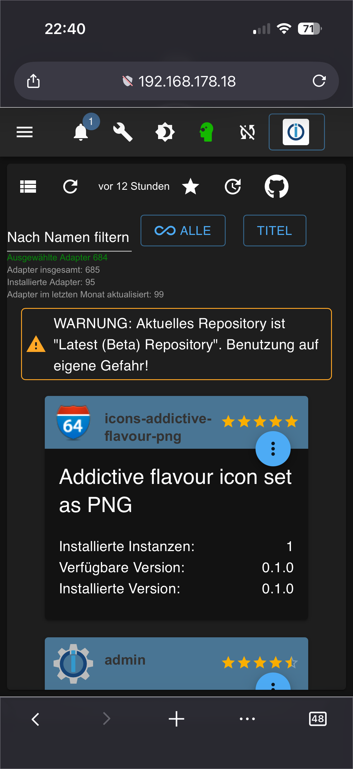

                  • wendy2702W Offline
                    wendy2702W Offline
                    wendy2702
                    #49
                    iPhone 17 Pro und IPad Pro mit IOS26.1 geht der admin bei mir mit FF und Chrome. Nur in Safari lädt er nicht fertig.

                                  Mir gelingt es gerade nicht hier einen Screenshot vom IPhone hoch zu laden. Aber wie geschrieben: iPhone 17Pro und IPad Pro mit FF und Chrome geht bei mir unter IOS26.1 der Admin auf.
                                  @Duffy : wir nutzen Apple und Android, nur hier nutzt das beschweren halt nichts.

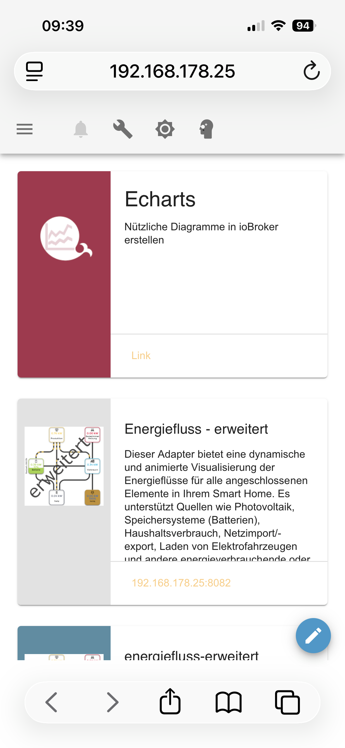

                                    wendy2702W Offline
                                    wendy2702
                                    #57
                                    FF Screenshot
