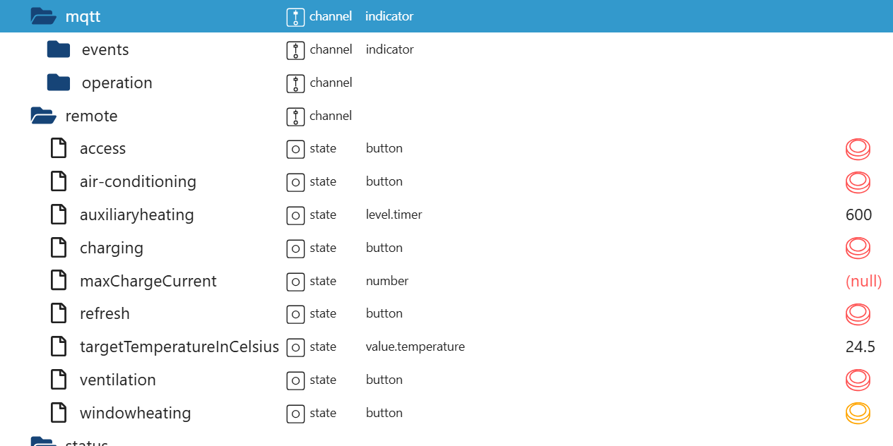

            vw-connect 0.7.12 bzw. 0.7.13, Skoda Octavia TDI 2025
            ich kann die Standheizung nicht über iobroker steuern. Alle Hinweise, die ich hier und in anderen Foren gefunden haben, funktionieren nicht.
            Hätte bitte jemand eine konkrete Anleitung für den Octavia 2025 (bzw. Blockly [oder JS]), wie ich das machen kann?
            Die Datenpunkte hab ich: Screenshot 2025-11-15 162940.png

              MaggeO
              #3118
              @Georg-Hirtl
              Das sind genau die richtigen Datenpunkte. Mit ".remote.targetTemperatureInCelsius" die gewünschte Zieltemperatur einstellen (wenn die aktuelle nicht passt, sichtbar in ".status.air-conditioning.targetTemperature.temperatureValue") und dann mit "*.remote.air-conditioning = true" die Klimaanlage starten. So klappt das zumindest bei mir mit meinem Superb 2025.
              Ich habe das ganze auch noch mit dem yahka Adapter in Apple HomeKit verknüpft und mir dort die beiden Datenpunkte als Szene verknüpft. Also zum Kühlen erst "Temperatur runter" und dann starten, zum Heizen "Temperatur rauf" und dann starten. Wobei das nicht immer zuverlässig funktioniert. Hier müsste ich eventuell eine kleine Wartezeit zwischen den beiden Aktionen einbauen. Aber die Datenpunkte einzeln ändern / schalten geht eigentlich zuverlässig.

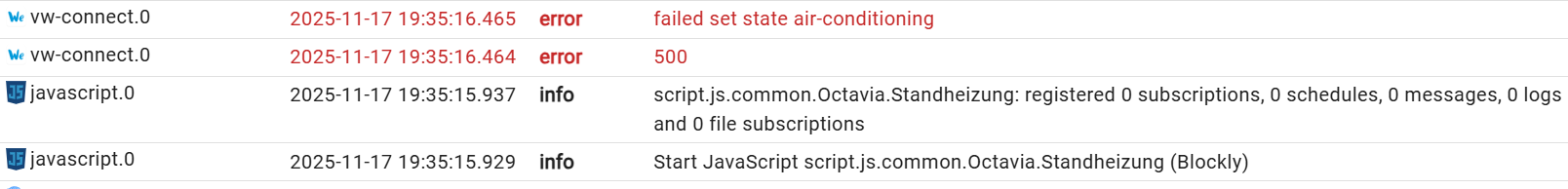

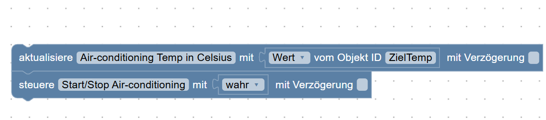

                ? Offline
                Ein ehemaliger Benutzer
                #3119
                @MaggeO
                danke, aber das hatte ich schon probiert...
                Ergebnis:
                Was mach ich falsch?
