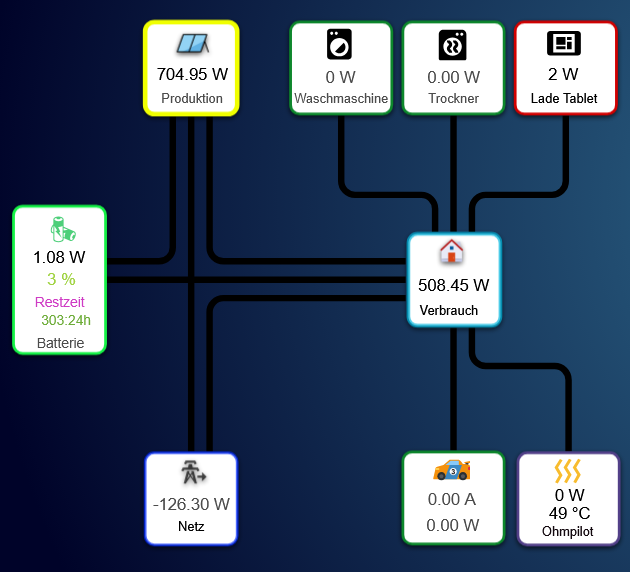

    Danke 👍 . Jetzt klappt's. Hatte es fälschlicherweise über
    gemacht. 😲

    @wolfi913 Dieses Element kannst du mit dem Textinhalt eines SVG füllen - ist aber dann statisch.
    Ich denke, dein Bild wird immer dynamisch generiert oder?

      @skb
      Richtig. Das wird dynamisch erstellt mit diesem Skript aus dem Forum.
      SKBS 1 Antwort Letzte Antwort

        @wolfi913 Verstehe. Allerdings müsste jetzt das Bild auch alle X Sekunden aktualisiert werden - was aktuell nicht implementiert ist.

          @skb
          Das ist kein Problem. Sooft ändert sich der SOC nicht. Den Refresh kann ich auch manuell machen. Aber fallst Du den Refresh irgendwann automatisch mal einbindest wär das (vielleicht auch für andere) evtl. ein nützliches Feature. Ich bräuchte das momentan nicht unbedingt.

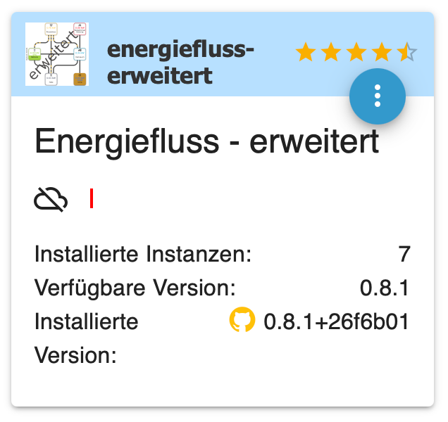

                                  @skb Danke! Habe ich gemacht.
                                  Nun schaut es zwar anders aus, aber immer noch dieses merkwürdige "Pulsen", was dauerhaft zyklisch auftritt.
                                  Bildschirmaufnahme 2025-11-15 um 12.56.18.mov
                                  • schaefersklausS schaefersklaus
                                    SKBS Offline
                                    SKBS Offline
                                    SKB
                                    schrieb am zuletzt editiert von SKB
                                    #4411
                                    @schaefersklaus Ja, das ist so gewollt! Vorher sind die Punkte gesprungen und jetzt wird es animiert.
                                    Was ist daran so schwer zu verstehen?
