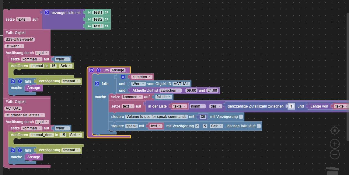

    @paul53 sagte in Hilfe bei Blockly:
    Es gibt nur eine Funktion "Ansage", die an zwei Stellen aufgerufen wird.
    Ah ok 👍
    Jetzt bin ich auf ein Problem gestoßen, für das ich nicht ansatzweise eine Idee habe es zu lösen. Wenn Jemand heim kommt, und die Tür öffnet bevor sich das Telefon eingebucht hat, gibt es keine Meldung, und wenn Jemand sein Telefon z.B. Abends ausschaltet, oder der Akku leer geht, morgens wieder eingeschaltet wird, und irgendwer das Haus verlässt, kommt eine Begrüßung 🤔 Jetzt bin ich so völlig lost.
    So passiert im Moment gar nichts, keine Begrüßung 🤔, weder wenn ich vor dem öffnen der Tür eingeloggt bin, noch wenn ich mich nach dem öffnen einlogge.

    @tiobb sagte: Tür öffnet bevor sich das Telefon eingebucht hat, gibt es keine Meldung,
    Die Meldung kommt dann nur, wenn bei Einbuchung die Tür noch offen ist.
    @tiobb sagte in Hilfe bei Blockly:
    Es ist nicht möglich, zwischen Abwesenheit und Handy in der Wohnung ausgeschaltet zu unterscheiden.

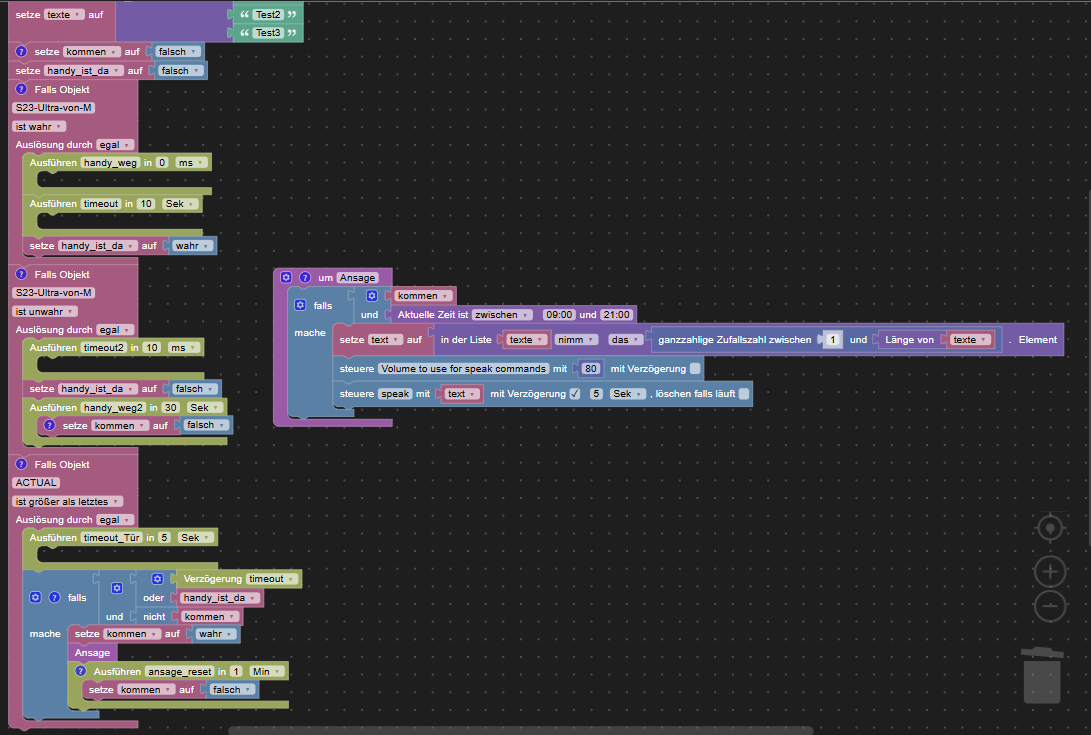

      @paul53 Ich merke schon das mein Vorhaben sehr sehr kompliziert wird.
      Jetzt was ganz wildes, aber auch das funktioniert nicht. Ich bekomme keine Meldung wenn sich das Handy erst anmeldet wenn ich die Tür bereits geöffnet habe
        Ah ok 👍

        @tiobb sagte: Wenn Jemand heim kommt, und die Tür öffnet bevor sich das Telefon eingebucht hat, gibt es keine Meldung
        Versuche es mal so:
        Das letzte Ereignis (kommen / Tür öffnen) bestimmt die Ausführung der Begrüßung.

          @paul53 Das funktioniert, jetzt muss nur noch irgendwie verhindert werden, dass, wenn ich , oder wer auch immer Haus, sein Telefon neu startet, dann beim verlasen des Hauses eine Begrüßung kommt. Also z.B. wenn nach Einbuchung 10 Minuten keine Tür geöffnet wurde, sich alles wieder auf Anfang setzt. Wenn also z.B. mein Sohn in der Früh sein Handy anschaltet, sich dann fertig für die Arbeit macht, und er nach 30 Minuten das Haus verlässt, soll keine Meldung erfolgen. Wenn jetzt mein Sohn das Haus verlassen hat, und meine Frau etwas später z.B. ihr Handy einschaltet kommt eine Begrüßung, das muss auch irgendwie verhindert werden. Aber ich bin mit meinem Latein am Ende. Vielen Dank für deine Geduld 👍👍👍

            @tiobb sagte: Handy einschaltet kommt eine Begrüßung, das muss auch irgendwie verhindert werden.
            Wie schon geschrieben:
              Das habe ich verstanden, aber gibt es denn nicht die Möglichkeit nach dem Anmelden einen timer laufen zu lassen, der überwacht ob in dieser Zeit die Tür geöffnet wurde, und wenn nicht, im Script sozusagen wieder auf Anfang springt, und auf die nächste Anmeldung wartet?

                @tiobb sagte: nach dem Anmelden einen timer laufen zu lassen
                Versuche es mal so:
                tiobbT 1 Antwort Letzte Antwort

                  @tiobb sagte: Wenn jetzt mein Sohn das Haus verlassen hat, und meine Frau etwas später z.B. ihr Handy einschaltet kommt eine Begrüßung
                  Wie hast du mehrere Handys behandelt?
                    Versuche es mal so:
                    tiobbT Online
                    Versuche es mal so:
                    Das scheint jetzt nach ersten kurzen Tests zu funktionieren.
                    Hab für uns alle 4 im Haus je ein Blockly laufen, weil jeder anders begrüßt werden soll.

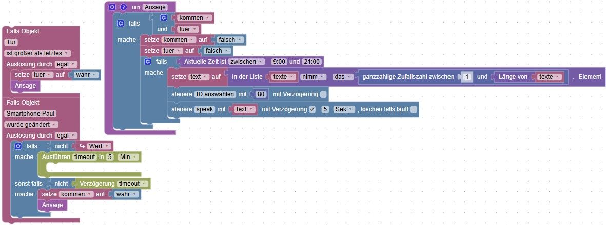

                                      @paul53 Grüß Dich, hab mal wieder 2 neue Probleme, aber heute erstmal das eine. Und zwar habe ich mir für unseren Kater einen Bewegungsmelder besorgt. Der löst aus, wenn er vor der Terassentür sitzt, und schaltet eine Lampe ein, und nachdem wir ihn reingelassen haben, Erkennung durch den Türkontakt (Tür geschlossen), geht die Lampe wieder aus, soweit so gut. Der Sensor setzt nach ca. 20 Sekunden seinen Status wieder zurück, AAABER, im Datenpunkt unter Zigbee ändert sich willkürlich ein Zahlenwert, aber im Alisa true/false. Das Problem ist jetzt, wenn der Bewegungsmelder von false auf true wechselt, und nach 20 Sekunden automatisch seinen Status ändert, bleibt er auf true. Dann habe ich per script manuell auf false gesetzt, aber nach den 20 Sekunden wird dann wieder auf true gesetzt, merkwürdig. Hast Du eine Idee wie ich das ändern kann?
                                        Das ist sehr konfus.
                                        Wie ist denn aktuell die Übertragungsfunktion vom Zigbee-Datenpunkt in den Alias Datenpunkt. Da der eine anscheinend eine Zahl ist, und der andere ein 'boolean' muss da ja als 'write' etwas definiert sein. Zeig das doch mal.
                                        Und schreib auch mal was für Zahlen du im Zigbee Datenpunkt siehst, und was die (wenn überhaupt) bedeuten sollen.
