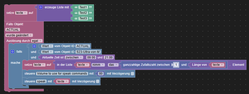

    @paul53 sagte in Hilfe bei Blockly:
    @tiobb sagte: Mein Handy und der Türkontakt
    Dann versuche es mal so:
    Oh je, das sieht sehr kompliziert aus, ich scheitre ja schon bei "Falls Objekt anwesend..."
    Kann man nicht ganz einfach den Türkontakt hier mit einbinden?
    #79
    @tiobb
    Du überschreibst die Liste texte mit einem zufälligen Text aus der Liste. Das funktioniert nur einmal nach Skriptstart.
      @tiobb
      Das habe ich gerade bemerkt, nach den Scriptstart funktioniert 1x die Begrüßung, danach kommt nur noch "A" oder "O". Was muss ich ändern?
      Dein Blockly habe ich nicht nachbauen können, da blicke ich überhaupt nicht durch.
      Ich habe es jetzt hinbekommen das die Begrüßung bzw die wilden Buchstaben vorgelesen werden wenn die Tür geöffnet wird. Jetzt brauche ich nur noch etwas einfaches, dass verhindert, wenn man daheim ist und ich Haustür öffne die Begrüßung nicht nochmal kommt. Sie soll erst erneut kommen wenn sich das Telefon erneut anmeldet und dann die Tür geöffnet wird. Wenn ich das Timeout dort einbaue, welches ja verhindern soll, das bei kurzer WLAN Trennung die Begrüßung kommt, passiert gar nichts mehr.

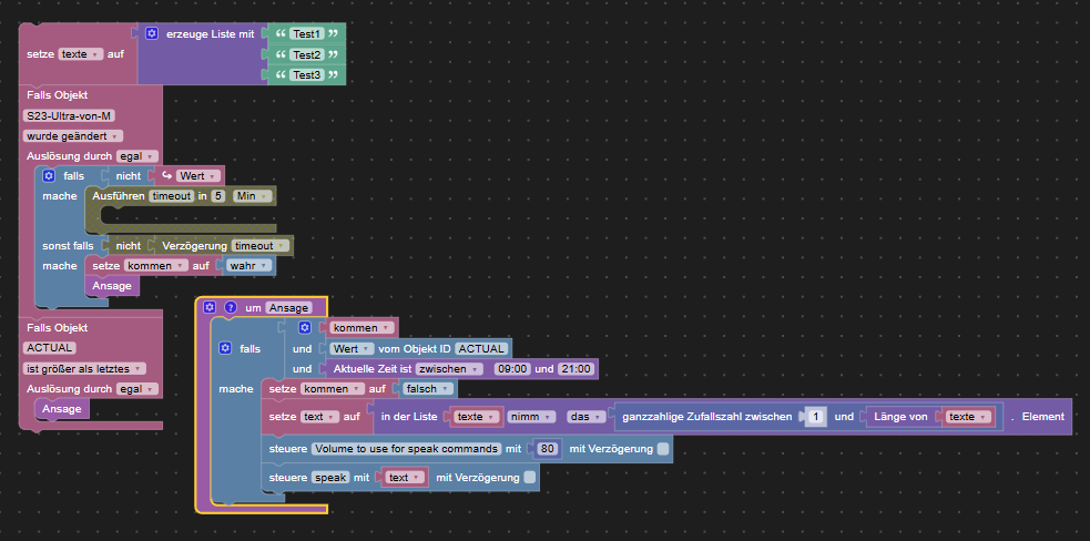

        @tiobb sagte: Wenn ich das Timeout dort einbaue, welches ja verhindern soll, das bei kurzer WLAN Trennung die Begrüßung kommt, passiert gar nichts mehr.
        Deshalb die Variable kommen, die bei Türöffnung oder bei schon offener Tür zurück gesetzt wird.
        @tiobb sagte in Hilfe bei Blockly:
        Eine weitere Variable text erstellen und verwenden:
        Ansage ist einen Funktion, die aus beiden Triggern (Handy / Tür) aufgerufen wird:
        tiobbT 1 Antwort Letzte Antwort

          @paul53 Ich bekomme "Objekt anwesend und Tür", sowie "um Ansage" nicht nachgebaut, keine Ahnung wie Du das gemacht hast 😭😭😭😭 Ich Kann einen PKW Motor blind zerlegen und wieder zusammen bauen, oder eine Küche bauen, einen Fotokurs geben, eine Elektro Hausinstallation machen, ein Labornetzteil bauen, aber hier bin ich scheinbar mit 55 überfordert für Scripte. In meiner Ausbildung 1988 musste ich nur SPS können😭😭😭😭
            Zweiter Trigger-Block von oben und als ID "ACTUAL" (Tür) und im anderen Trigger das Handy auswählen.
            Bei Funktionen den obersten Block (um "etwas tun") nehmen und in "Ansage" umbenennen.

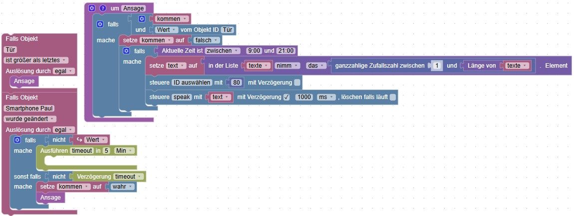

              #84
              @paul53 Danke, ich habe mal wieder viel zu kompliziert gedacht. Sieht jetzt so aus, aber eine Begrüßung erhalte ich noch nicht. Irgendwo habe ich warscheinlich wieder einen Fehler eingebaut. Den Timeout habe ich zu Testzwecken deaktiviert

                @tiobb sagte: Den Timeout habe ich zu Testzwecken deaktiviert
                Aktiviere "nicht Verzögerung timeout", damit die Bedingung immer erfüllt ist, wenn das Handy registriert wird. Oder verkürze zum Testen die Zeit auf 5 s.
                Wenn der Timeout nicht gestartet wird, wirkt die Sperre nicht.

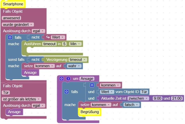

                            @tiobb sagte: Wenn Jemand heim kommt, und die Tür öffnet bevor sich das Telefon eingebucht hat, gibt es keine Meldung
                            Versuche es mal so:
                            Das letzte Ereignis (kommen / Tür öffnen) bestimmt die Ausführung der Begrüßung.
                              Versuche es mal so:

                                    @tiobb sagte: nach dem Anmelden einen timer laufen zu lassen
                                    Versuche es mal so:

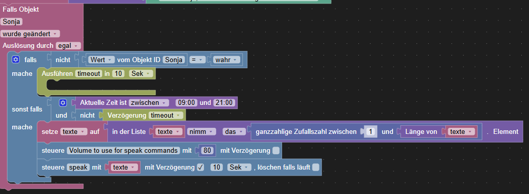

                                      @tiobb sagte: Wenn jetzt mein Sohn das Haus verlassen hat, und meine Frau etwas später z.B. ihr Handy einschaltet kommt eine Begrüßung
                                      Wie hast du mehrere Handys behandelt?
                                        Versuche es mal so:
                                        tiobbT Offline
                                        Versuche es mal so:
                                        Das scheint jetzt nach ersten kurzen Tests zu funktionieren.
                                        Hab für uns alle 4 im Haus je ein Blockly laufen, weil jeder anders begrüßt werden soll.
