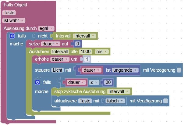

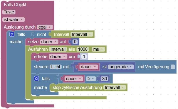

                @paul53 Wie kann ich das blinken auf 30 Sekunden begrenzen?
                Raspberry Pi 4 8gb
                • tiobbT tiobb
                  #55
                  @tiobb sagte: blinken auf 30 Sekunden begrenzen?
                  EDIT: Oder:

                    #56
                    @paul53 Vielen Dank, funktioniert prima. Hätte ich so sicherlich nicht hinbekommen. Leider bleibt die Lampe nach den 30 Sekunden einfach an. Auch würde ich den trigger gern über einen virtuellen Taster satt über einen Schalter lösen, aber geht irgendwie nicht. Im Moment schalte ich den trigger an, die Lampe blinkt auch braf 30 Sekunden, ist sogar ausgegangen, aber der trigger bleibt auf "true", und wenn ich den auf "false" setze, geht die Lampe wieder an

                      @tiobb sagte in Hilfe bei Blockly:
                      Hast Du den Trigger möglicherweise auf "wurde aktualisiert" eingestellt?
                      Richtig wäre "wurde geändert".

                        @tiobb sagte: wenn ich den auf "false" setze, geht die Lampe wieder an
                        So hattest du es vorgegeben.

                            @paul53 sagte in Hilfe bei Blockly:
                            Hab ich 😕, dann unbewusst. Also ich will am Dashboard einen "Taster" betätigen, dann soll die Lampe 30 Sekunden blinken, und wieder ausgehen. Und beim nächsten "Tastendruck" soll das ganze erneut starten.
                            Raspberry Pi 4 8gb

                              @tiobb sagte: "Taster" betätigen
                              Bei einem Taster triggert man i.d.R. auf "ist wahr".

                                @paul53 Perfekt, funktioniert. Wenn ich jetzt in den Objekten den "Taster" betätige, läuft es so wie es soll 👍. Nun muss ich nur noch Lovelace überzeugen mir einen Taster anzuzeigen, im Moment muss ich noch zweimal drücken (wie ein Schalter) um den Zustand in Lovelace zurück zu setzen, aber da frage ich mal im Lovelace thread nach. Mal wieder Danke!!!

                                  @tiobb sagte: muss ich noch zweimal drücken
                                  Wenn der Datenpunkt toggled, ändere den Trigger auf "wurde aktualisiert".

                                    Funktioniert! 👍 Jetzt muss ich nur einmal in Lovelace "drücken", egal welcher Status angezeigt wird. Im Moment wird bei jedem "drücken" das blinken gestartet, nur zeigt Lovelace bei jedem Tastendruck einen anderen Zustand an, aber das ist ein Lovelace "Problem"
                                    Was ist der Unterschied zwischen "wurde geändert" und "aktualisiert"?

                                      @tiobb sagte: Was ist der Unterschied zwischen "wurde geändert" und "aktualisiert"?
                                      Bei "wurde geändert" muss sich der Wert ändern, bei "wurde aktualisiert" genügt die Aktualisierung des Zeitstempels.

                                        @tiobb sagte: zeigt Lovelace bei jedem Tastendruck einen anderen Zustand an
                                        Man kann den Schalter in einen Taster wandeln (mit Trigger auf "ist wahr"):
                                        Dann wird im Taster auch angezeigt, wann er wieder bereit ist.
