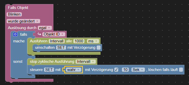

                                  #54
                                  @paul53 Wie kann ich das blinken auf 30 Sekunden begrenzen?
                                  Raspberry Pi 4 8gb

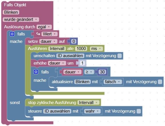

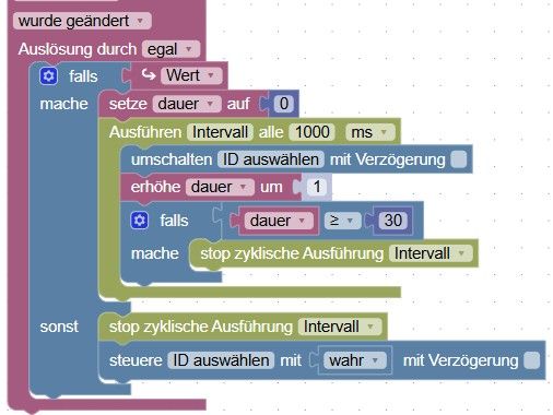

                                    #55
                                    @tiobb sagte: blinken auf 30 Sekunden begrenzen?
                                    EDIT: Oder:

                                      #56
                                      @paul53 Vielen Dank, funktioniert prima. Hätte ich so sicherlich nicht hinbekommen. Leider bleibt die Lampe nach den 30 Sekunden einfach an. Auch würde ich den trigger gern über einen virtuellen Taster satt über einen Schalter lösen, aber geht irgendwie nicht. Im Moment schalte ich den trigger an, die Lampe blinkt auch braf 30 Sekunden, ist sogar ausgegangen, aber der trigger bleibt auf "true", und wenn ich den auf "false" setze, geht die Lampe wieder an

                                        @tiobb sagte in Hilfe bei Blockly:
                                        Hast Du den Trigger möglicherweise auf "wurde aktualisiert" eingestellt?
                                        Richtig wäre "wurde geändert".

                                          @tiobb sagte: wenn ich den auf "false" setze, geht die Lampe wieder an
                                          So hattest du es vorgegeben.
