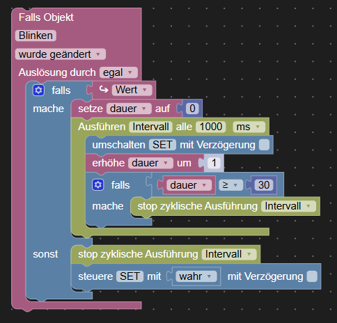

                                @paul53 Wie kann ich das blinken auf 30 Sekunden begrenzen?
                                Raspberry Pi 4 8gb
                                • tiobbT tiobb
                                  #55
                                  @tiobb sagte: blinken auf 30 Sekunden begrenzen?
                                  EDIT: Oder:

                                    #56
                                    @paul53 Vielen Dank, funktioniert prima. Hätte ich so sicherlich nicht hinbekommen. Leider bleibt die Lampe nach den 30 Sekunden einfach an. Auch würde ich den trigger gern über einen virtuellen Taster satt über einen Schalter lösen, aber geht irgendwie nicht. Im Moment schalte ich den trigger an, die Lampe blinkt auch braf 30 Sekunden, ist sogar ausgegangen, aber der trigger bleibt auf "true", und wenn ich den auf "false" setze, geht die Lampe wieder an
                                    Raspberry Pi 4 8gb
                                    CodierknechtC paul53P 2 Antworten Letzte Antwort
                                    • tiobbT tiobb

                                      #57
                                      @tiobb sagte in Hilfe bei Blockly:
                                      Hast Du den Trigger möglicherweise auf "wurde aktualisiert" eingestellt?
                                      Richtig wäre "wurde geändert".
                                      HmIP|ZigBee|Tasmota|Unifi
                                      Zabbix Certified Specialist
                                      tiobbT 1 Antwort Letzte Antwort
                                      • tiobbT tiobb
                                        #58
                                        @tiobb sagte: wenn ich den auf "false" setze, geht die Lampe wieder an
                                        So hattest du es vorgegeben.

                                          #59
                                          @codierknecht sagte in Hilfe bei Blockly:
