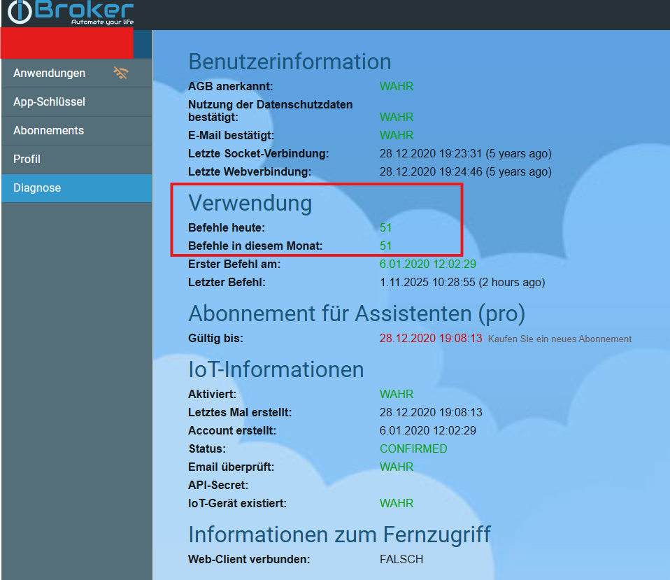

    "Kann keine neuen Geräte hinzufügen"
    den neuen iot 5.0.5 Adapter hab ich soweit eingerichtet. Die Häckchen sollten korrekt sitzen "Amazon Alexa V3" ist angehakt und "Amazon Alexa V1" ist nicht angehakt. Auch Custom Skill, Google Home und Yandex sind nicht angehakt.
    Unter "Alexa-Geräte V3" hab ich dann ein neues Gerät hinzugefügt. Das hat soweit funktioniert. Nur leider findet meine Alexa das neue Gerät nicht.
    Warum?
    Was ich gemacht hab. Ich hab leider zuerst die Anleitung befolgt und damit den Haken bei "Amazon Alexa V1" den Haken nicht raus gemacht. Damit war dann iwi ein Durcheinander da nach dem Bereinigen. Ich habe dann die Haken korrekt gesetzt und alle Geräte entfernt. Also Tabula Rasa gemacht. Danach wollte ich die Geräte wieder hinzufügen und eben das geht nicht.
    Was ich gesehen hab. Ich scheine 51 Aufrufe gemacht zu haben und bin nun am Limit (siehe Bild)? Wenn ja, könnte ich mit einer Pro Lizenz das "Problem" umgehen und mit der Einrichtung fortfahren?

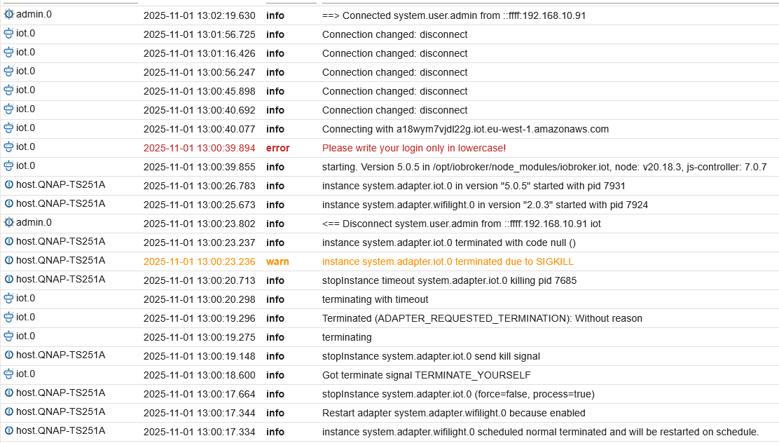

      Bei mir wird der Adapter nicht grün und im Log steht die ganze Zeit disconnect. Als Fehler steht dort Please write your login only in lowercase!. Der Login vom Pro Account funktioniert und ich habe ihn auch nicht geändert und der Benutzername ist nur in Kleinbuchstaben eingegeben. Im Passwort sind auch Großbuchstaben vorhanden, aber das wird ja damit nicht zu tun haben oder?

        @bernd33-1 sagte in Neuer Alexa-Skill "iobroker.assistant":
        Ja, das sollte gehen. Durch den neuen (von Amazon eingeführten!) Standard kommst Du jetzt ggf. deutlich schneller ans 50er Limit ran. Mit einer Assistenten-Lizenz sollte das sofort behoben sein. Nebenbei unterstützt man so auch die Arbeit an diesem Projekt. Sonst eben morgen weitermachen.

          @samson71 Ok, danke. Die 45€ wären es alleine aus Unterstützung mal wert.
          Jetzt bitte nicht lachen... wie mach ich das? Ich geh auf iobroker.pro und erwerbe dort den "Fernzugriff 1 Jahr" (beste Wahl :-) ). Danach bekomme ich einen Api-Key den ich wo eintrage?
          Auf IOborker.pro wird mir schon ein Api-Key angezeigt. Der ist aber "zu klein"?

          • J jvkronenberg78

            @jvkronenberg78
            Wie schon so oft:
            Bitte KEINE Screenshots von Logs/Protokollen, sondern das Zeug als Text in Code-Tags </> eingebettet hier rein. Ich sitze gerade am 49'er sonst könnte ich das nicht lesen!
            Probier mal User/PW in der Instanz löschen -> speichern -> neu starten -> Zugangsdaten neu hinterlegen.

              @bernd33-1
              Du brauchst nicht zwingend einen vollen Fernzugriff. Die Smart-Assistenten-Lizenz reicht -> 23,99/Jahr
              Einloggen im angelegten PRO-Account und dort unter Abonnements die Assistenten-Lizenz erwerben.

                jvkronenberg78
                #78
                @samson71 Hi, habe ich schon getestet. Aber es funktioniert leider nicht. Habe die Instanz auch schon glöscht, bzw. den kompltten Adapter usw. aber es bringt leider nichts. Hier ist das Log.
                iot.1
                	2025-11-01 13:17:31.349	info	Connection changed: disconnect
                iot.1
                	2025-11-01 13:17:11.137	info	Connection changed: disconnect
                iot.1
                	2025-11-01 13:17:00.958	info	Connection changed: disconnect
                iot.1
                	2025-11-01 13:16:55.754	info	Connection changed: disconnect
                iot.1
                	2025-11-01 13:16:55.039	info	Connecting with a18wym7vjdl22g.iot.eu-west-1.amazonaws.com
                iot.1
                	2025-11-01 13:16:54.825	error	Please write your login only in lowercase!
                iot.1
                	2025-11-01 13:16:54.785	info	starting. Version 5.0.5 in /opt/iobroker/node_modules/iobroker.iot, node: v20.18.3, js-controller: 7.0.7
                iot.1
                	2025-11-01 13:16:30.350	info	terminating
                iot.1
                	2025-11-01 13:16:29.847	info	Terminated (ADAPTER_REQUESTED_TERMINATION): Without reason
                iot.1
                	2025-11-01 13:16:29.845	info	terminating
                iot.1
                	2025-11-01 13:16:29.843	info	Got terminate signal TERMINATE_YOURSELF
                iot.1
                	2025-11-01 13:16:04.164	error	No cloud credentials found. Please get one on https://iobroker.pro
                iot.1
                	2025-11-01 13:16:04.135	info	starting. Version 5.0.5 in /opt/iobroker/node_modules/iobroker.iot, node: v20.18.3, js-controller: 7.0.7
                iot.1
                	2025-11-01 13:15:40.016	info	terminating
                iot.1
                	2025-11-01 13:15:39.685	info	Terminated (ADAPTER_REQUESTED_TERMINATION): Without reason
                iot.1
                	2025-11-01 13:15:39.683	info	terminating
                iot.1
                	2025-11-01 13:15:39.493	info	Got terminate signal TERMINATE_YOURSELF
                iot.1
                	2025-11-01 13:15:30.829	info	Connection changed: disconnect
                iot.1
                	2025-11-01 13:15:20.638	info	Connection changed: disconnect
                iot.1
                	2025-11-01 13:15:15.457	info	Connection changed: disconnect
                iot.1
                	2025-11-01 13:15:12.089	info	Connecting with a18wym7vjdl22g.iot.eu-west-1.amazonaws.com
                iot.1
                	2025-11-01 13:15:11.940	error	Please write your login only in lowercase!
                iot.1
                	2025-11-01 13:15:11.915	info	starting. Version 5.0.5 in /opt/iobroker/node_modules/iobroker.iot, node: v20.18.3, js-controller: 7.0.7
                iot.1
                	2025-11-01 13:14:54.464	info	terminating
                iot.1
                	2025-11-01 13:14:54.129	info	Terminated (ADAPTER_REQUESTED_TERMINATION): Without reason
                iot.1
                	2025-11-01 13:14:54.126	info	terminating
                iot.1
                	2025-11-01 13:14:53.542	info	Got terminate signal TERMINATE_YOURSELF
                iot.1
                	2025-11-01 13:14:34.796	info	Connection changed: disconnect
                iot.1
                	2025-11-01 13:13:54.597	info	Connection changed: disconnect
                iot.1
                	2025-11-01 13:13:34.410	info	Connection changed: disconnect
                iot.1
                	2025-11-01 13:13:24.095	info	Connection changed: disconnect
                iot.1
                	2025-11-01 13:13:18.827	info	Connection changed: disconnect
                iot.1
                	2025-11-01 13:13:16.986	info	Connecting with a18wym7vjdl22g.iot.eu-west-1.amazonaws.com
                iot.1
                	2025-11-01 13:13:16.797	error	Please write your login only in lowercase!
                iot.1
                	2025-11-01 13:13:16.756	info	starting. Version 5.0.5 in /opt/iobroker/node_modules/iobroker.iot, node: v20.18.3, js-controller: 7.0.7
                iot.1
                	2025-11-01 13:13:07.557	info	terminating
                iot.1
                	2025-11-01 13:13:07.212	info	Terminated (ADAPTER_REQUESTED_TERMINATION): Without reason
                iot.1
                	2025-11-01 13:13:07.210	info	terminating
                iot.1
                	2025-11-01 13:13:07.028	info	Got terminate signal TERMINATE_YOURSELF
                iot.1
                	2025-11-01 13:12:06.438	info	Connection changed: disconnect
                iot.1
                	2025-11-01 13:11:26.264	info	Connection changed: disconnect
                iot.1
                	2025-11-01 13:11:06.056	info	Connection changed: disconnect
                iot.1
                	2025-11-01 13:10:55.869	info	Connection changed: disconnect
                iot.1
                	2025-11-01 13:10:50.695	info	Connection changed: disconnect
                iot.1
                	2025-11-01 13:10:50.689	warn	Looks like your connection certificates are invalid. Please renew them via configuration dialog.
                iot.1
                	2025-11-01 13:10:49.220	info	Connecting with a18wym7vjdl22g.iot.eu-west-1.amazonaws.com
                iot.1
                	2025-11-01 13:10:49.091	error	Please write your login only in lowercase!
                iot.1
                	2025-11-01 13:10:49.061	info	starting. Version 5.0.5 in /opt/iobroker/node_modules/iobroker.iot, node: v20.18.3, js-controller: 7.0.7
                iot.1
                	2025-11-01 13:10:40.334	info	terminating
                iot.1
                	2025-11-01 13:10:39.830	info	Terminated (ADAPTER_REQUESTED_TERMINATION): Without reason
                iot.1
                	2025-11-01 13:10:39.825	info	terminating
                iot.1
                	2025-11-01 13:10:39.817	info	Got terminate signal TERMINATE_YOURSELF
                iot.1
                	2025-11-01 13:10:39.773	info	Migrating amazonCustom configuration to true
                iot.1
                	2025-11-01 13:10:39.686	info	starting. Version 5.0.5 in /opt/iobroker/node_modules/iobroker.iot, node: v20.18.3, js-controller: 7.0.7

                      • J jvkronenberg78
                        iot.1
                        iot.1
                        iot.1
                        iot.1
                        iot.1
                        iot.1
                        iot.1
                        iot.1
                        iot.1
                        iot.1
                        iot.1
                        iot.1
                        iot.1
                        iot.1
                        iot.1
                        iot.1
                        iot.1
                        iot.1
                        iot.1
                        iot.1
                        iot.1
                        iot.1
                        iot.1
                        iot.1
                        iot.1
                        iot.1
                        iot.1
                        iot.1
                        iot.1
                        iot.1
                        iot.1
                        iot.1
                        iot.1
                        iot.1
                        iot.1
                        iot.1
                        iot.1
                        iot.1
                        iot.1
                        iot.1
                        iot.1
                        iot.1
                        iot.1
                        iot.1
                        iot.1
                        iot.1
                        iot.1
                        iot.1
                        iot.1
                        iot.1
                        iot.1
                        iot.1
                        iot.1
                        iot.1
                        apollon77A Offline
                        apollon77A Offline
                        apollon77
                        #82
                        @jvkronenberg78 Die meldung
                        hattest du gesehen? Irgendwelche grossbuchstaben in der email? (und bevor du fragst: Bei emails sind an sich gross und kleinbuchtaben egal)
                        J 1 Antwort Letzte Antwort

                          jvkronenberg78
                          #83
                          @apollon77 Hi, nein ich habe alles wie immer in Kleinbuchstaben eingegeben.

                            @samson71 Ok :-) Smart-Assistenten-Lizenz ist gekauft. Passiert die Magie nun automatisch oder muss ich irgendwas neu starten/eingeben?
                            Samson71S Offline
                            Samson71S Offline
                            Samson71
                            #84
                            @bernd33-1
                            Eigentlich müsste mit Erwerb der Lizenz das 50er Limit aufgehoben sein. Adapter-Neustart schadet aber natürlich nicht.

                                  apollon77A Offline
                                  apollon77A Offline
                                  apollon77
                                  #87
                                  @jvkronenberg78 Ok, also wenn in deiner E-Mail (!!) wirklich keine grossbuchstaben sind bin ich nochmal bei: Bitte wende dich an info@iobroker.net. Das musst DU mit Denis gemeinsam rausfinden.

                                    jvkronenberg78
                                    #88
                                    @apollon77 Ja ist nur V3 aktiviert

                                        B Offline
                                        B Offline
                                        bernd33-1
                                        #90
                                        @samson71 Hat wunderbar geklappt! Ohne Adapterneustart. Als ich den Kauf abgeschlossen hatte und Alexa nach neuen Geräten hab suchen lassen war alles da.
                                        Vielen Dank 👍 :-)
