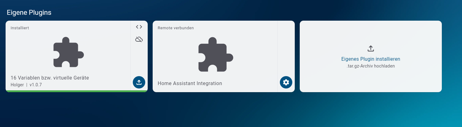

                        Holger hat ein Plugin geschrieben, welches 16 Geräte vom Typ Switch bereitstellt, also sozusagen 16 Variablen, die frei in der HCU nutzbar sind.
                        Diese sind auch per Alexa steuerbar, leider werden diese Zustände (siehe Bild vom letzten Post) in IOBroker nicht übergeben.
                        Es ist also leider zur Weiterverarbeitung in IOBroker ein Umweg zu nutzen, bspw. über Home Assistant.
                        Ein netter Entwickler hat übrigens eine Home Assistant Integration per Remote geschaffen, also eine Verbindung ohne Cloud, deshalb mein Wunsch, denke da würden sich mehrere drüber freuen...

                        Habe auch den Wunsch nach einem Adapter (local) unterstützt. (Vgl Bild)
