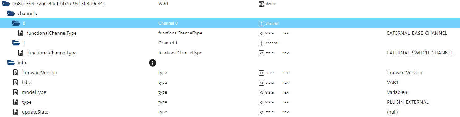

                                #410
                                Hallo Zusammen,
                                besteht die Möglichkeit, dass die Variablen von Holgers Plugin für die HCU1 in iobroker steuerbar gemacht werden können?
                                Datenpunkte sind da, aber keine die den Status anzeigen, bzw. steuerbar sind.

                                  #411
                                  @beckerpa
                                  Hier ein Issue aufmachen und alle Hoffnung fahren lassen:
                                  https://github.com/iobroker-community-adapters/ioBroker.hmip/issues

                                    @beckerpa Was bitte ist "Holgers Plugin für die HCU1"? Was hab ich verpasst?

                                      #413
                                      @apollon77
                                      Holger hat ein Plugin geschrieben, welches 16 Geräte vom Typ Switch bereitstellt, also sozusagen 16 Variablen, die frei in der HCU nutzbar sind.
                                      Diese sind auch per Alexa steuerbar, leider werden diese Zustände (siehe Bild vom letzten Post) in IOBroker nicht übergeben.
                                      Es ist also leider zur Weiterverarbeitung in IOBroker ein Umweg zu nutzen, bspw. über Home Assistant.
                                      Ein netter Entwickler hat übrigens eine Home Assistant Integration per Remote geschaffen, also eine Verbindung ohne Cloud, deshalb mein Wunsch, denke da würden sich mehrere drüber freuen...
                                      @oFbEQnpoLKKl6mbY5e13
                                      Habe ich erstellt, würde mich freuen.
                                      Habe auch den Wunsch nach einem Adapter (local) unterstützt. (Vgl Bild)
                                      Danke euch!

                                        #414
                                        @beckerpa Puhhh ... naja da muss man im Detail ins Log schauen was da genau ankommt. Wenn es switches sind sollte das gehen , aber wer weiss was das genau ist und wie es sich darstellt. Ich tippe einfach das der Adapter mit "extenal base irgendwas "nichts anzufangen weiss und man das implementieren muss.
                                        Und ja in Sentry sehe ich die ...
                                        Also GitHub issue mit vollem Debug log vom Adapterstart und infos zu den IDs um die es geht. Üblicherweise kommen Namen bei HMIP nur für Geräte aber nicht für states oder so.

                                          @apollon77 Moin, danke für die schnelle Antwort, habe soeben das issue bearbeitet und das Debug log hinzugefügt.
                                          Schreibe dich kurz pvt an, ist aus meiner Sicht einfacher... falls nicht gewünscht, einfach kurz sagen.
