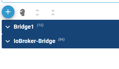

                                      Kann das einer bestätigen das wenn man viele Geräte in dem Matter Adapter drin hat das das dann nicht mehr richtig funktioniert ?
                                      Habe das schon ein paar mal in anderen Foren gelesen. Ich habe ca. 50 Geräte.
                                      LG Sandy

                                          FabioF Offline
                                          FabioF Offline
                                          Fabio
                                          schrieb am zuletzt editiert von Fabio
                                          #267
                                          Bridge 1 ist für Alexa und ioBroker Bridge ist für Apple.
                                          habe keine Probleme was geht denn nicht richtig?
