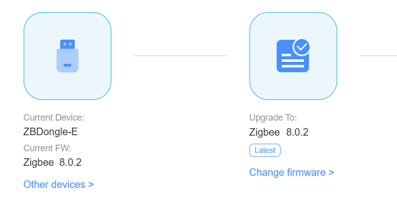

                Hab ich gemacht, der Sonoff Flasher hat auch eine aktuellere Version gefunden.
                Das Ergebnis ist gleich:
                overriding zigbee options with:
                extPanID : a019c6b597d65071
                panID : 8820
                channel : 15
                port : /dev/serial/by-id/usb-Itead_Sonoff_Zigbee_3.0_USB_Dongle_Plus_V2_7a6336835bf3ef119b6dbb1b6d9880ab-if00-port0
                adapterType : zstack
                baudRate : 115200
                precfgkey : 01030507090B0D0F00020406080A0C0D
                flowCTRL : false
                Starting Adapter npm ...
                Installed Version: iobroker.zigbee@3.1.5 (Converters 25.31.0 Herdsman 6.3.1)
                Starting zigbee-herdsman...

                • S Sascha 0
                  @thomas-braun said in Zigbee Adaper läuft nicht:
                  @sascha-0
                  error: zigbee.0 (38369) Starting zigbee-herdsman problem : Failed to connect to the adapter (Error: SRSP - SYS - ping after 6000ms)
                  Steck den Stick mal eine Minute auf zwei aus und dann wieder rein. Vielleicht auch mal die Firmwareupdaten, jenachdem wie alt die ist.
                  panID : 8820
                  channel : 15
                  baudRate : 115200
                  flowCTRL : false
                  Unable to obtain herdsman settings
                  Failed to start Zigbee: no message given

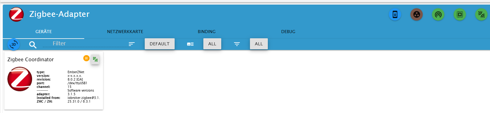

                  Was bedeutet eigentlich?
                  Your zigbee.0 COM-Port is NOT matching 'by-id'. Please check your setting:
                  Ich kann übrigens immer noch kein COM-Anschlussname auswählen, sondern muss das aus dem Diag reinkopieren.

                                  #33
                                  @sascha-0 Welche Firmware hast Du auf den Stick gespielt, es soll Varianten für Router-Betrieb, und welche für Coordinator geben...
                                  Coordinator und Version >= 2.7.x wären korrekt
                                  S 1 Antwort Letzte Antwort
                                  • MartinPM MartinP
                                    Sascha 0
                                    #34
                                    @martinp said in Zigbee Adaper läuft nicht:
                                    Das sieht so aus:

                                          #37
                                          @sascha-0 sagte in Zigbee Adaper läuft nicht:
                                          @sascha-0 Ich bin auch nicht gerade Experte in diesen Chipsets
                                          Ist "adapterType : zstack" aus Deinem Logging denn überhaupt korrekt - müsste es nicht "ember" heißen?
                                          "zstack" ist doch nur für Ti-Chipsets, und der Dongle-E hat SiLab EFR32...
                                          Ich glaube das war es. Jedenfalls wird jetzt das hier ausgegeben:
                                          panID : 8820
                                          channel : 15
                                          port : /dev/ttyUSB1
                                          adapterType : ember
                                          baudRate : 115200
                                          flowCTRL : false
                                          Zigbee-Herdsman started successfully with Coordinator firmware version: EmberZNet : 8.0.2 [GA] (X-X.X.X.X)
                                          Network parameters: panID=8820 channel=15 extendedPanID=7150d697b5c619a0
                                          Unable to disable LED, unsupported function.
                                          No devices
                                          Und ich glaube ich kann jetzt Geräte koppeln:
                                          Kannst du. Aber das hier: Screenshot 2025-10-23 at 19.09.53.png weist darauf hin das du den Haken Screenshot 2025-10-23 at 19.10.26.png nicht gesetzt hast. Sprich wenn du den Adapter neu startest startet Dein Zigbee Netz aktuell nicht
                                          A.
