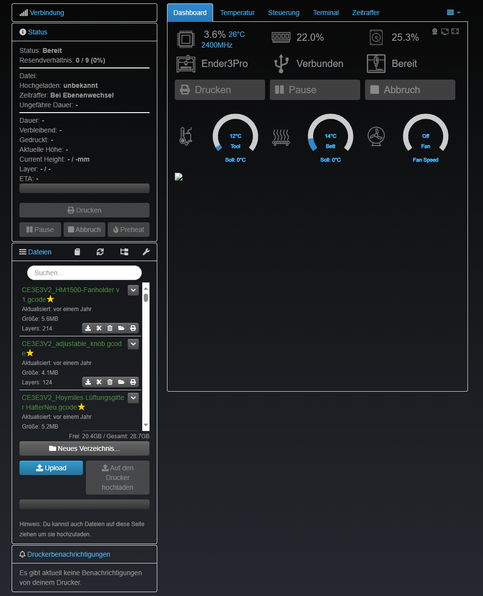

  • MichaelFM MichaelF
    @arteck ist aktiviert und neu gestartet.
    Leider kein Bild:
    @michaelf
    Ist der User in der Gruppe Video drin?
    Und wie sehen die Rechte vollständig aus?
    Da liegt ja ein ACL drauf.
        Leider kein Bild:

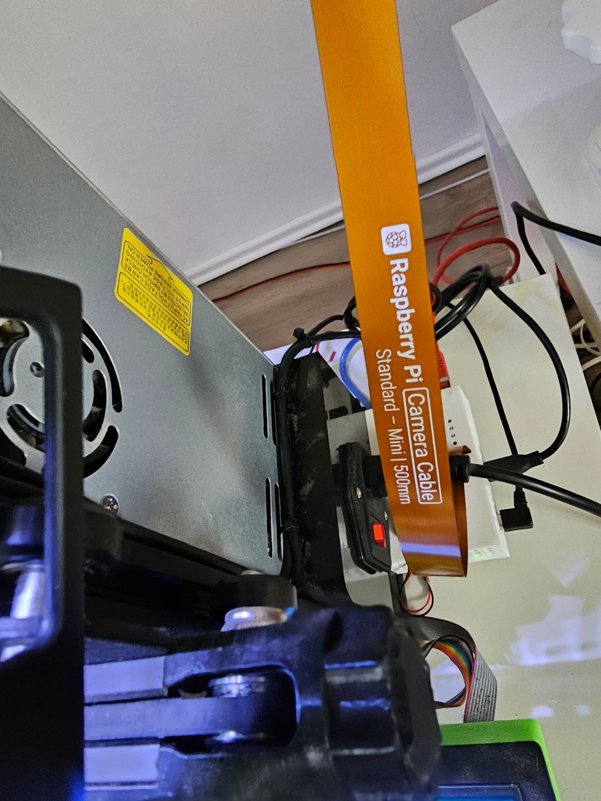

              @arteck Ich würde auch eine andere Kaufen aber welche ist halt das Problem :-)
                #24
                @michaelf
                All Raspberry Pi boards with a camera connector use the same installation method, though the Raspberry Pi 5 and all Raspberry Pi Zero models require a different camera cable.
                Und zwar dieses:
                https://www.raspberrypi.com/products/camera-cable/
                Quelle:
                https://www.raspberrypi.com/documentation/accessories/camera.htm
                Das würde auch erklären, warum es am Raspberry3 funktioniert.
                MichaelFM 1 Antwort Letzte Antwort

                  #25
                  @thomas-braun Kabel sollte passen, die Kamera bringt ja wohl auch ein Bild siehe weiter oben.
                  Das dürfte ja dann auch nicht gehen, oder ?

                                  Bestelle dann nochmal ein anderes, im Moment ist das hier dran Link
                                  Hatte ich drauf geachtet, steht auch in den Bewertungen das meine Konstellation da funktionieren sollte.
                                  Ich stecke gleich mal das dran was bei der Kamera dabei war, mal sehen was da passiert.
                                    @michaelf
                                    Das passt dann wohl, hatte ich aber auch nicht anders erwartet.
                                    Ich vermute da immer noch das falsche Kabel.
                                    MichaelFM Online
                                    MichaelFM Online
                                    MichaelF
                                    #34
                                    @thomas-braun
                                    Hi, neues Kabel eben mal eingebaut leider auch ohne Erfolg. Im Prinzip alles gleich:
