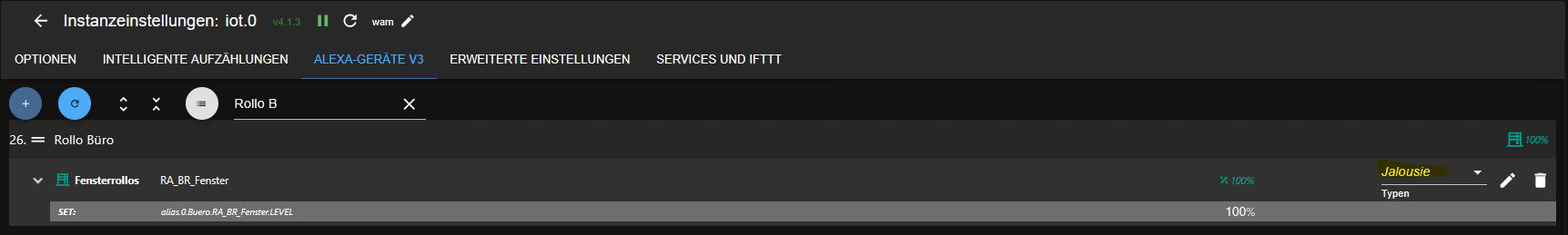

              @australien
              Hinter dem Alias steckt auch ein Shelly.
              Alex, Rollo Büro auf 20 und zack fährt das Rollo auf 20% runter

                        #27
                        @kuddel wie machst du das bei schließen und öffenen, die Prozente funktionieren.
