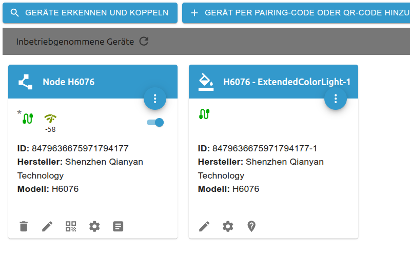

                            #82
                            ich habe diese nette Matter Goove Lampe
                            In die Goove App einzubinden war kein Problem.
                            Nun wollte ich diese noch in den Matter Adapter bringen.
                            Über die App kann man die Matter Code anzeigen lassen. Wenn ich den jetzt unter "Controller" im Matter Adapter scanne, sagt er mit geht nicht. Oder Lamp ist bereits mit einen anderem Gerät verbunden.
                            Ok habe diese noch mal aus der App entfernt und in den Kopplungsmodus gebracht und den Matter Adapter suchen lassen, findet nichts..
                            Wo mache ich was falsch? Oder ..??
                            FabioF apollon77A 2 Antworten Letzte Antwort

                              FabioF Offline
                              FabioF Offline
                              Fabio
                              schrieb am zuletzt editiert von Fabio
                              #83
                              @deta kannst du in der Goove App einen Pairingcode dafür freigeben oder ist dieser Code der Ersteinrichtungscode dann geht das nicht. Ist die Lampe defintiv in deinem Wlan drin? IPV6 im Router an?

                                deta
                                schrieb am zuletzt editiert von deta
                                #84
                                @fabio sagte in Matter-Controller (Matter Geräte in ioBroker einbinden):
                                Wo in der App? Hast du vielleicht einen Screenshot?
                                Mh, ich habe die Lampe nur über die App installiert.
                                Beides JA.
                                Matter Adapter findet nix.
                                FabioF 1 Antwort Letzte Antwort

                                  FabioF Offline
                                  FabioF Offline
                                  Fabio
                                  #85
                                  @deta das solltest du sehen wenn du auf das Gerät gehst und evtl. Einstellungen oder ähnliches. Ich habe keine Goove App und kann es dir nicht sagen was wo wie ist.
                                  Bitte auch lesen falls du es nicht kennst.
                                  Was hast du für ein ioBroker System?

                                    deta
                                    #86
                                    @fabio Ok über die ID Manuell hat er nun die Lamp dazugefügt.
                                    Was muss ich nun machen, das diese dann von Alexa erkannt wird. Wenn ich Alexa sage suche nach neuen Geräten, will er diese nur über den Govee Skill aktivieren. Sollte denke auch ohne gehen über den Matter Adapter oder?
                                        apollon77A Offline
                                        apollon77A Offline
                                        apollon77
                                        #88
                                        @deta Ähhmm ... ich glaube jetzt vermischst Du dinge.
                                        Wenn Du ein Gerät mit Matter hast dann pare das direkt mit Alexa. Keinen grund das über iobroker zu tun. Aber kannst sie auch in ioBroker UND parallel in Alexa haben, aber beide per Matter.
                                        Im ioBroker da wie dein Screenshot einfach auf den QR Code klicken dann den mit der Alexa App scannen und dort hinzufügen.
                                        Kein Grund dafür noch die iot/Cloud zu nutzen.
                                        D 2 Antworten Letzte Antwort
                                        • apollon77A apollon77
                                          deta
                                          #89
                                          @apollon77 sagte in Matter-Controller (Matter Geräte in ioBroker einbinden):
                                          Ich hab das vorhin über den Geräte Adapter hinbekommen. mit dem Scan werde ich gleich mal testen. Danke
