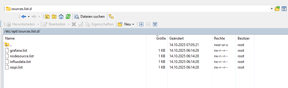

        @thomas-braun
        Guten Morgen,
        ich habe
        sudo apt modernize-sources
        mal mit "N" simuliert und es kam am ende eine Warnung.

          @duffy
          Nicht ignorieren.
          Die Datei schaut vollständig so aus:
          Types: deb
          URIs: http://archive.raspberrypi.com/debian/
          Suites: trixie
          Components: main
          Signed-By: /usr/share/keyrings/raspberrypi-archive-keyring.pgp
          DuffyD 1 Antwort Letzte Antwort

              #24
              @duffy sagte in Update von Debian 12 auf 13 möglich? [gel]:
              Warnung "Nicht ignorieren" heisst für mich Finger weg lassen.
              Nein, das heißt du solltest die Datei so anlegen wie sie bei mir aussieht. Schnapp dir einen Editor und trag es so ein wie oben zu sehen.
              Keine Ahnung wo bei dir diese Componenten herkommen, die gibt es nicht (mehr?) in aktuellen Releases.
              Edit: Du musst auf die Dateinamen achten!!!

                @thomas-braun
                Danke für dein Rückmeldung und Mühe aber da bin ich jetzt raus.
                Was mich noch retten könnte wäre ein Tool aber da haut es dir bestimmt den Vogel raus wenn du das siehst :-(
                und selbst da weis ich nicht was ich tun muss.
                Dann muss es wohl erst mal bei mir alt bleiben.
                VG Duffy
                  Das fliegt dir dann halt über kurz oder lang um die Ohren.
                  Leg dir die zwei Dateien mit dem obigen Inhalt an.
                  Keine Ahnung, warum es die auf deinem System nicht schon gibt. Könnte eine Begleiterscheinung eines 'in-line upgrades' sein.
                    Was für ein "Tool"?

                      @thomas-braun
                      Das ist so ein Tool (WinSCP) mit dem man über eine Windows Oberfläche im Linux fummeln kann.
                      Ich muss mal schauen ob die Dateien auf meinem Testpi sind dann könnte ich sie rüber kopieren.
                      Das nächste Problem was mich einholen wird ist der iot Adapter :-( noch läuft er.
                      Ich frage mich gerade ob ich wenns eh schon nicht klappt einen Pi 5 kaufe und alles neu mache. Der Ärger dürfte gleich sein. Schön wäre halt wenn der alte Pi weiter laufen könnte und wenn der neue laufen sollte einfach den alten abschalten. Jetzt schaue ich heute Abend erst mal auf dem Testpi nach den Dateien.
                      Würde mich notfalls einfach noch mal melden oder einfach alt lassen, aber wie du sagst, das Problem wird mich einholen.
                      Gruß Duffy
                        Ein Filemanager. Gut.
                        Du kannst aber auch mit einem Editor wie z. B.
                        nano direkt die Dateien anlegen, ändern und wieder speichern.
                        Wäre für mich das einfachste. Den Dateiinhalt siest du ja oben.
                        Der Umgang mit einem Editor in der Kommandozeile gehört zum wesentlichen Handwerkszeug was man drauf haben sollte, wenn man ein Linux-System betreibt.
