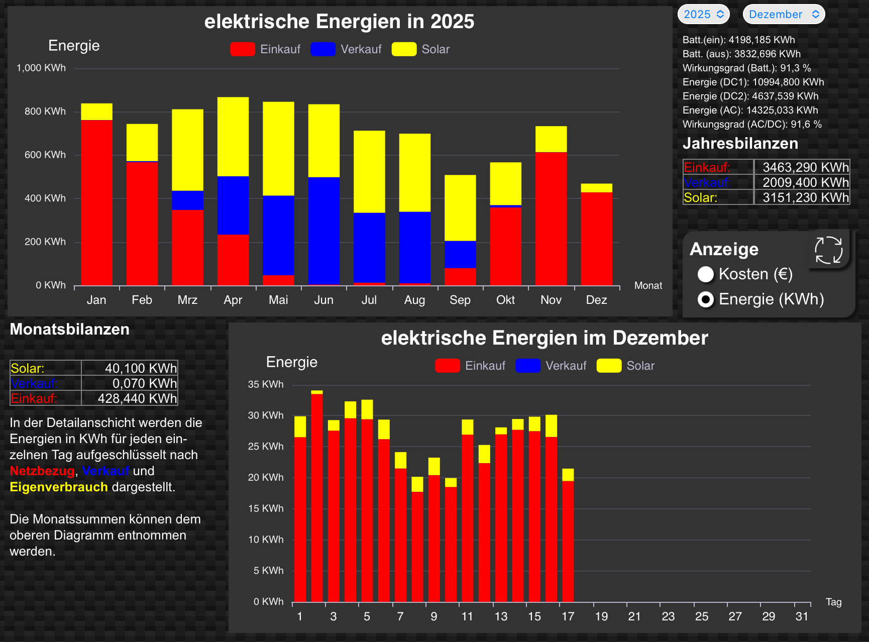

                                  • streng lokaler Datenzugriff
                                  • über Modbus können nicht nur alle Daten abgerufen werden, auch Steuerungen des Wechselrichters sind möglich.
                                  Da bleiben kaum noch Wünsche offen ..
                                  3c5de6f8-1cf6-4c7e-9a82-ff246af37343-image.png a7e6b327-58ba-45ab-978f-66fd033b3db6-image.png
                                  Raspberry Pi 5 mit 8GB + 120GB SSD + Coordinator COD-m + ioBroker ..
