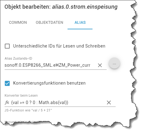

        @ank
        Ich mache das mit 'nem Alias. Der wird dann historisiert.
