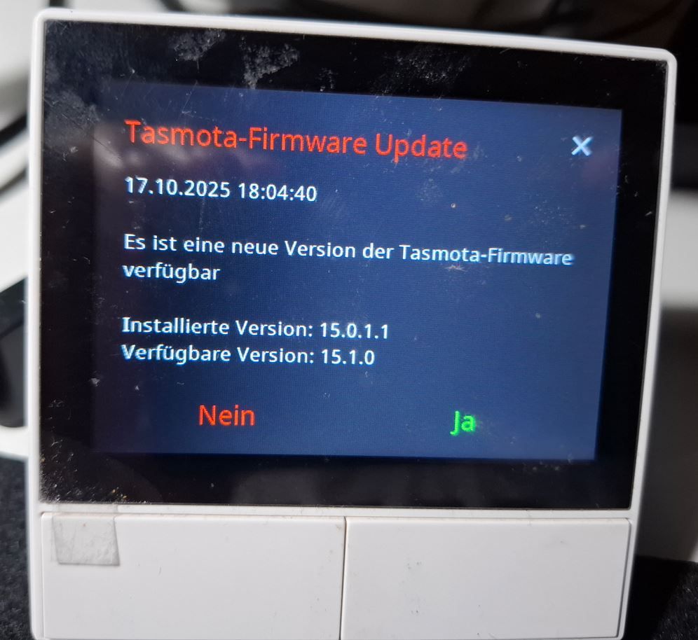

    RE: NS Panel Nachfrage nach firmware update unterbindenposted in Hardware@armilar ich habe Script Version "TypeScript v4.7.1.2" Hab jetzt erst deine Antwort gelesen .. es hat mit dem Auskommentieren im Script auch irgendwie nicht geklappt, die Meldung kam wieder.  Die Datenpunkte für das NS Panel Update schauen bei mir so aus:
  Ich hab jetzt mal "UpdateMessage", das noch aktiv war, deaktiviert, hoffe damit ist es erledigt..
 Vielleicht könnt ihr vom Entwicklerteam das in der Zukunft im NSPanel bei Service "Menu > Firmware > Tasmota-Firmware" standardmäßig als Punkt für eine Möglichkeit zum Deaktivieren aufnehmen .. könnte mir vorstellen, dass das andere auch gut fänden. VG
    RE: NS Panel Nachfrage nach firmware update unterbindenposted in Hardware@tt-tom, ich benutze TFT Firmware: 56 / v4.7.1. Ich versuch's mal mit dem Auskommentieren der Zeile "Config.Update.UpdateMessage" im script so wie ich deinen post verstanden habe. Vielen Dank an dich und alle anderen für die guten Tipps, ihr seid echt super!
    NS Panel Nachfrage nach firmware update unterbindenposted in HardwareRe: SONOFF NSPanel mit Lovelace UI Liebe community, ich bekomme zur Zeit wieder mal vom NS Panel eine Anfrage für ein (Tasmota) firmware Update.
  Nachdem ich da in der Vergangenheit schonmal schlechte Erfahrungen gemacht habe und sich nach einem Update das Panel überhaupt nicht mehr mit dem iobroker verbunden hat, möchte ich die Nachfrage nach dem Update komplett deaktivieren, ganz nach dem Motto "never change a (halbwegs) running system". Im NS Panel selbst unter "Service Menü > Firmware" ist der Punkt "Auto-Updates" bereits deaktiviert, damit hat es wohl nichts zu tun. Leider ist die Anfrage zu den firmware-Updates äußerst penetrant und wenn ich die mehrmals auf dem NS-Panel verneint habe komme ich gar nicht mehr aus dem Firmware-Update-Bildschirm heraus und muss das Panel einmal komplett vom Strom nehmen, damit ich wieder in das normale Menu komme. Kann mir jemande von euch helfen wie ich diese Anfrage deaktiviert bekomme? Danke schon vorab und VG
