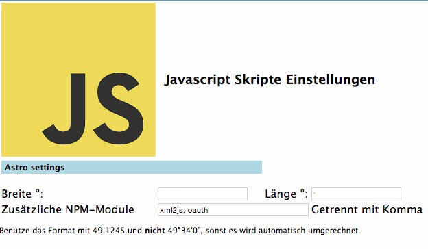

    Um oauth zu verwenden, bitte noch die Einstellungen der Javascript Instganz pimpen und das oauth Modul installieren.
     ![261_bildschirmfoto_2015-08-17_um_16.47.09.png](/assets/uploads/files/261_bildschirmfoto_2015-08-17_um_16.47.09.png)

                                        irgendwie stehe ich hier auf dem Schlauch.
                                        Wie kommt man denn an den "oauth access token" und das "oauth access token secret" ?
                                        Danke für Hinweise ….
                                        • P Offline
                                          P Offline
                                          pix
                                          Hinweis: steht im ersten Post.
                                          Stichwort: Withings/Nokia API
                                          Achtung: npm Modul oauth nicht vergessen.
                                          Pix
