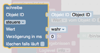

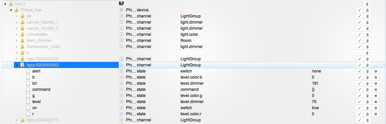

                  Schau mal… so müsste dein Hue Adapter aussehen...
                  Da einfach das KNX Objekt mit dem Hue Objekt verbinden.

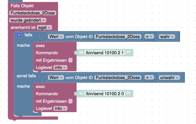

                    Matze1708
                    Probier mal so… Nur das du nicht die Funkdosen executen musst sondern deine Hue lampe

                        nene… diesen Teil brauchst du nicht... oder du hängst das gleiche wie die prüfung oben dran..... wert von Objekt.... HIE OBJEKT ist wahr....
                        und drunter umgedreht...
                        Also so in der Art muss es sein...
                        Kann es leider nicht testen.... müsste höchstens mit Dummy adresse probieren... aber nicht mehr heute...
                          Matze1708
                          oder der….
