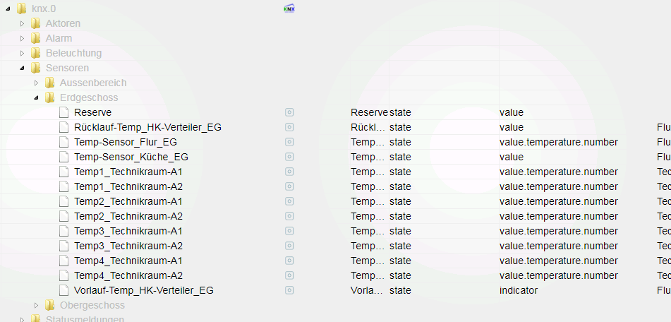

            Poste mal einen Screenshot aller heizungsbezogenen Datenpunkte des KNX-Adapters (Reiter "Objekte").

                Die Datenpunkt-IDs sind leider nicht selbsterklärend: 4 Heizkreisventile, aber 12 Datenpunkte ? Bitte erläutern !
                Was bedeuten die vielen Temperatur-Datenpunkte (-A1, -A2) ?
                Datenpunkte für Mischer, Mischkreispumpe und Außentemperatur vermisse ich.
                  sound31
                  Hallo Paul53
                  Das war etwas Unübersichtlich, sorry.
                  z.B der Heizkreis Fußbodenheizung Küche besteht aus:
                  1x Tem-Sensor_Küche_EG – Type "state" -- Rolle "value" (KNX Datenpunkt)
                  1x Sollwert - soll von der Visu einstellbar sein
                  1x Relais für das Ventiel -- Type "state" -- Rolle "switch" (KNX Datenpunkt)
                  1x Relais für die Pumpe -- Type "state" -- Rolle "switch" (KNX Datenpunkt)
                  (wobei die Pumpe noch von zwei anderen Kreisen angefordert werden kann)
                  1x Umschalung Sommer/Winter auch über die Visu
                  1x Warteungslauf - das soll später eine Schaltuhr übernehmen ca. 1x im Monat
                  Die anderen Datenpunkte die im vorherigen Post waren sind Temperaturfühler
                  die zum Teil nur in der Visu angezeigt werden z.B. Temperatur Solarboiler.
                  Grüße, Andy

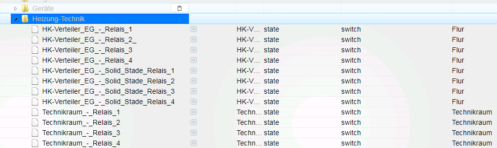

                    Was schalten die Solid state relais ?

                    EDIT: Ich sehe nur 2 Raumtemperatur-Datenpunkte (Küche, Flur). Damit können auch nur 2 Raumtemperatur-Regelkreise realisiert werden.

                      Zu der frage mit den Raumthemperatur-Datenpunkten hier habe ich noch nicht alle Bezeichnungen geändert.
                      Temp1_Technikraum-A1 ist zB das Thermostat vom Badezimmer.
                      und Temp1_Technikraum-A2 ist vom Wohnzimmer.
                      Die Solid_Stade_Relais im HK-Verteiler EG schalten die Ventile der Fußbodenheizungen.
                      Alle anderen sind Reserve.
                      Die Pumpe FBH hängt an einem Relais im HK Verteiler EG.

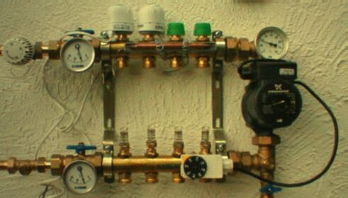

                      • paul53P Offline
                        @sound31:
                        Die Fußbodenheizung hat keinen Mischkreis sondern eine Thermostatregelung
                        am Heizkreisverteiler selber dieser lässt max. 36°C in die Fußbodenheizungen. `
                        Wer baut denn sowas ? Das ist nicht Stand der Technik (schon seit den 80ern). Bei konstanter FBH-Vorlauftemperatur muss die Regelung der Raumtemperatur per PWM-Ansteuerung der Ventilstellantriebe erfolgen.

                        Die Solid_Stade_Relais im HK-Verteiler EG schalten die Ventile der Fußbodenheizungen. `
                        Sehr gut, das kommt der Ansteuerung per PWM entgegen.
                          sound31
                          @paul53:
                          Wer baut denn sowas ? Das ist nicht Stand der Technik (schon seit den 80ern)….. `
                          Naja was soll ich sagen, der Installateur halt..
                          Das sind fertige Module die Hausbau eingesetzt werden.. noch immer..
                          Wie im Bild zu sehen..(ist nicht mein Verteiler war nur zu Faul die Verkleidung zu entfernen)

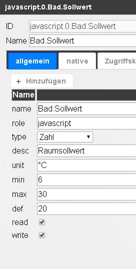

                                      Was mir noch fehlt sind:
                                      • die Sollwerteinstellung - sollte ich hier einen Datenpunkt in KNX anlegen der verändert wird?
                                      • Wie könnte die Umschaltung Sommer/Winter funktionieren - eventuell mit einer art Zeitschaltuhr aus
                                      dem ioBroker heraus zB. vom September bis März "Ein" ansonsten "Aus"
                                      • Einschalten der Heizkreispumpe für FBH.
                                      • Erweiterungen um die Heizung vom Obergeschoss
                                      • Abschaltung der Heizpumpe wenn keine Wärme in den Heizkreisen gebraucht wird
                                      Aber alles nacheinander da ich das ganze ja auch verstehen will.
                                      Vielleicht gibt es hier vorschläge..
                                      Grüße, Andy
                                      • paul53P Offline
                                        @sound31:
                                        • die Sollwerteinstellung - sollte ich hier einen Datenpunkt in KNX anlegen der verändert wird? `
                                          Nein, nicht unter knx.0, denn die Datenpunkte werden automatisch erzeugt. Erzeuge die Sollwert-Datenpunkte im Reiter "Objekte" unter javascript.0, z.B. so
                                        @sound31:
                                        dem ioBroker heraus zB. vom September bis März "Ein" ansonsten "Aus" `
                                        Willst Du das wirklich automatisch machen und nicht witterungsabhängig per Hand / VIS ?
