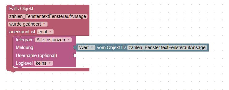

                                    PS: ich sehe gerade das ich mit Blockly noch einen Fenstertrigger für die Telegram Nachrichten extra habe. Geht bestimmt auch einfacher, aber so habe ich es bei mir und es funktioniert so bei mir.
                                     <xml xmlns="http://www.w3.org/1999/xhtml"><block type="on" id="O?_eoVJ7/WyV.w@keIqU" x="88" y="-62"><field name="OID">javascript.0.zählen_Fenster.textFensteraufAnsage</field>
                                        <statement name="STATEMENT"><block type="telegram" id="eaX;19Y1[RB@YtwmW6ES"><value name="MESSAGE"><shadow type="text" id="~#dd18e%M;2EQA*/e7r1"><field name="TEXT">text</field></shadow>
                                              <block type="get_value" id="XIu+e0Ix@KX,a8ABBSB["><field name="ATTR">val</field>
                                                <field name="OID">javascript.0.zählen_Fenster.textFensteraufAnsage</field></block></value></block></statement></block></xml>
