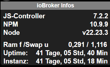

      FernetMentaF OliverIOO 2 Antworten Letzte Antwort
      • Michael SchmittM Michael Schmitt
        aber sind 30min für so einen Test aussagekräftig. Mir ging es ja gerade darum das im laufe der Zeit der Ram bei 24 immer weiter anwächst und scheinbar nicht mehr oder nicht mehr komplett freigegeben wird. Bei gleicher Nutzung ist der js-controller auf 30% Ram angewachsen bei 24. Jetzt läuft 22 und der ist schon die ganze Zeit auf 10% Ram.
        Als nur noch ca 350mb Ram available waren bin ich wieder auf 22. Was würde denn dann passieren wenn wieder eine "Spitze" kommt und die 350mb reichen nicht ? Da könnte doch das System wenn gerade geschrieben wird Schaden nehmen oder ?
        Hier nochmal mein Log, bei 24 war besonders auffällig das beim "Updating repository" der JS Controller in die Höhe schnellte und dann fast gar nicht mehr freigegeben wird.
