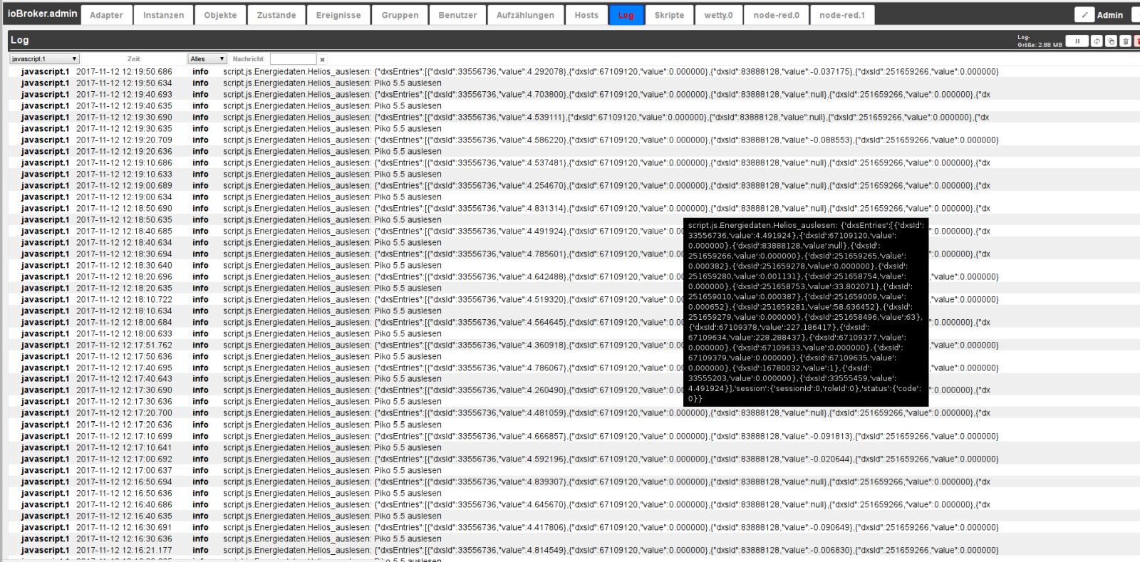

      Hallo zusammen
      ich habe nach http://forum.iobroker.net/viewtopic.php?f=21&t=4888&&start=20#p66940 jetzt auch meinen Kostal Wechselrichter angebunden. Das klappt soweit auch gut.
      Um bestimmte Daten zu erwischen habe ich das Intervall auf 10 Sekunden gestellt. Jetzt müllt mir das Skript mein Log im 10-Sekundentakt zu
      `script.js.Energiedaten.Helios_auslesen: {"dxsEntries":[{"dxsId":33556736,"value":9.220249},{"dxsId":67109120,"value":0.000000},{"dxsId":83888128,"value":null},{"dxsId":251659266,"value":0.000000},{"dx[/code]`
      Auf der Suche warum habe ich als js-Legastheniker nichts gefunden, nur z.B.
      `~~[code]~~if(logging) log(body);[/code]`
      und das tut es eben auch :(
      auch das ändern der Zeile
      `~~[code]~~var logging = true;[/code]`
      in
      `~~[code]~~var logging = false;[/code]`
      hat nicht geholfen.
       ![144_log_muell_js.jpg](/assets/uploads/files/144_log_muell_js.jpg)
      Was kann ich machen?

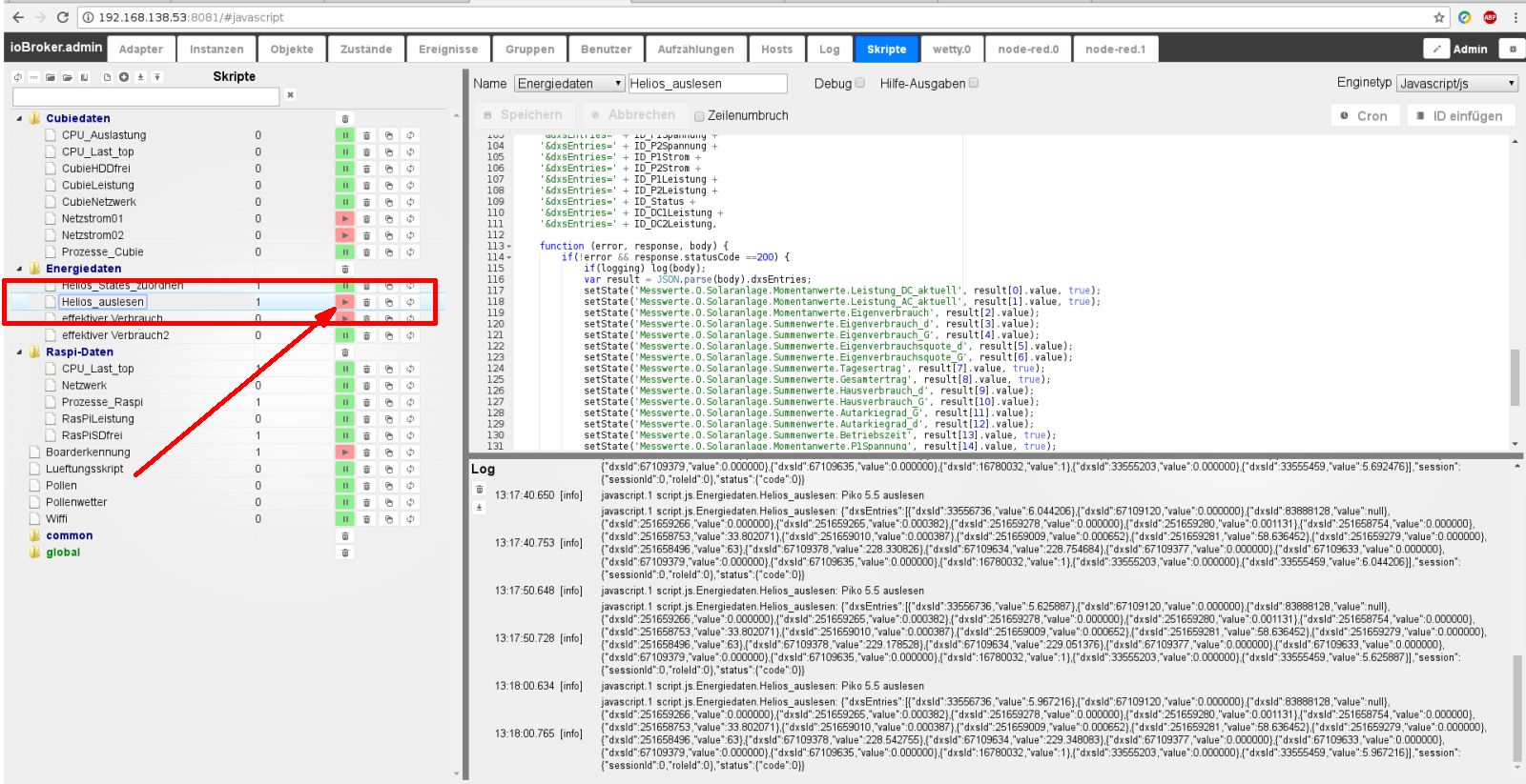

                        • Homoran
                          @paul53:
                          Unverständlich `
                          Ich hatte oben noch einen Screenshot eingefügt.
                          Ich konnte ews auch nicht glauben.
                          Nach restart der Instanz ist jetzt Ruhe 😄
