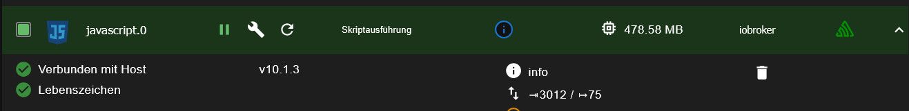

    IoBroker läuft bei mir auf einem lokalen Server mit Container Manager. Dort ist das Image aktuell
    Mit dem Update auf 7.2.2 haben sich die Icons und ihre Ordnung geändert.
    Alle Icons zeigen aber weiter die alten Seiten an, bis auf Skripte, die trotzdem wohl im Hintergrund laufen. Wenn ich darauf klicke, kommt leider nur eine leere Seite. Wie bekomme ich die Ansicht mit meinen Skripten wieder zurück?

                  krass. Hier läuft auch 8.0.11 aber als host ist der js-controller 7.2.2 aktuell.
                  Wahrscheinlich bietet der Container Manager des Synology Servers keine neuere Version an?

                    @pingo [sagte]: js-controller 7.2.2 aktuell
                    js-controller (aktuell v7.2.2) ist nicht der Javascript-Adapter (aktuell v10.1.3).
                    @meister-mopper fragte nach deiner Version des Javascript-Adapters.

                                  @paul53 sagte:
                                  Sorry: Ja ist 10.1.3
