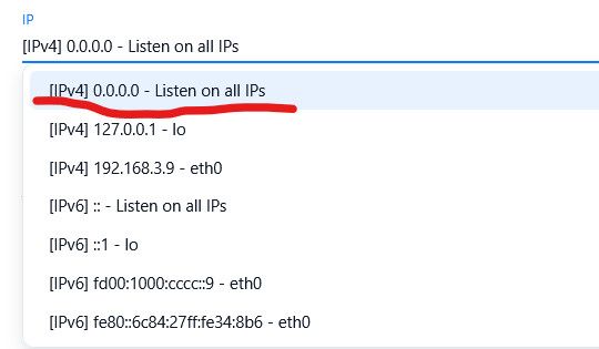

                    @HomeUser
                    Ändere in den Instanzeinstellung die IP mal auf
                    "[IPv6]:: Listen on all IPs" ruft den Fehler hervor.

                      Danke, mit der Einstellung geht es nun. Die Umstellung auf IPv6 in allen Bereichen nimmt wohl doch noch etwas Zeit in Anspruch :-)
