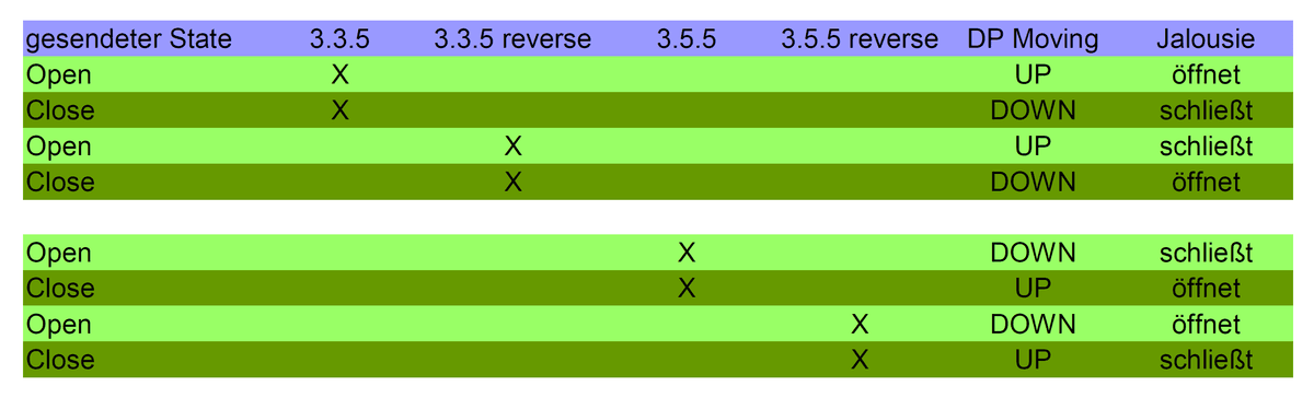

          Ich habe gerade mal 3.3.5 und 3.5.5 verglichen und selbst ein Reverse ist nicht zufrieden stellend.
          Ich habe mal die Werte in eine Tabelle gepackt. Denke so kann man den Unterschied gut erkennen.
          Bei 3.5.5 Reverse OPEN steht das Moving auf DOWN.

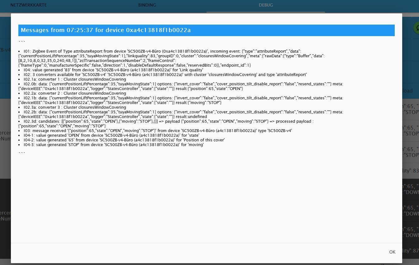

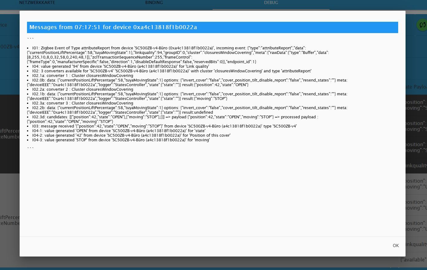

                  Skippy07
                  Entschuldige, ich habe nur dieses Wiki gefunden:
                  https://github.com/ioBroker/ioBroker.zigbee/wiki
                  Ist das richtig?
                  Wenn ich Dich jetzt richtig verstehe möchtest Du auf jede Aktion von mir die Ausgabe aus dem Debug haben. Am besten sauber untereinander aufgelistet.

                    AsgothianA Offline
                    AsgothianA Offline
                    Asgothian
                    @Skippy07 Es geht um dieses Dokument.
                    Und ja, ich brauche die Kombination aus
                    • Deine Aktion
                    • Dazu die Details der ausgehenden Meldung.
                    • Dazu die Details von ausgewählten eingehenden Meldungen. So ist z.Bsp. uninteressant wenn nur die LinkQuality aktualisiert wird.
                    • Die Beschreibung was das Gerät dabei macht.
                    A.
                    Edit: link hinzugefügt

                                      Hi @asgothian diese Typen verwende ich:
                                      https://www.zigbee2mqtt.io/devices/SC500ZB-v4.html
                                      https://www.zigbee2mqtt.io/devices/SC500ZB.html
                                      nochmals: wenn ich in die position einen wert einschreibe antwortet der Datenpunkt sofort mit dem wert (100-wert) und fährt zur position (100-wert)
                                      wenn über state setzen up down oder stop gesteuert wird, stimmt der Wert den position wiedergibt.
                                      Ein LoraTap SC500ZB-v4 könnte für die Tests zur Verfügung gestellt werden

                                        @Asgothian sagte:
                                        Ohne Hilfe von Leuten mit dem device wird da nichts passieren. Ich habe weder Rollläden noch die Aktoren.
                                        Ich bin dran, aber mir hat es gerade irgendwas zerschossen, weil ich 3.5.5 installiert habe, als die Jalousie in der Mitte stand und nicht oben.
                                        Bitte Geduld
                                          Skippy07
                                          schrieb zuletzt editiert von
                                          Habe jetzt mal 3.3.5 und 3.5.5 jeweils normal und reverse getestet.
                                          Habe 4 PDFs gemacht. Diese eher Quick and dirty, also nicht auf die Formatierung achten.
                                          Ich hoffe Du hast jetzt alle Informationen, ansonsten gerne melden
