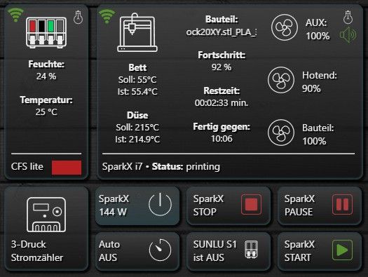

    Wer einen Creality-Klipper-Drucker (bei mir: SPARKX i7 mit CFS lite) an ioBroker anbinden will, findet hier einen eigenen Adapter dafür.
    Warum nicht einfach den Klipper-/Moonraker-Adapter?
    Creality spricht zwei lokale APIs:
    • Moonraker (HTTP, typisch Port 7125) – Temps, Fans, Print-Stats, CFS, G-Code
    • Creality-WebSocket (Port 9999) – Toolhead-Licht, Pause/Resume/Stop, Schlafmodus, UI-Status (z. B. Nivellierung / Self-Test), Restzeit, Webcam-Infos
    Rein über Moonraker fehlen genau die Creality-Sachen: Während der Nivellierung meldet Klipper oft noch standby, die UI zeigt aber schon „Nivellierung“. Toolhead-LED und Sleep Mode laufen über den Creality-WS, nicht über klassische Moonraker-Objekte. Deshalb ein eigener Adapter – kein Ersatz für generisches Klipper, sondern die Creality-Schicht darüber.
    Was der Adapter kann (Kurzfassung)
    • Druckstatus (UI + Klipper getrennt), aktueller Job unter currentJob.*
    • Temps, Fans, CFS (Slots, Material, Farbe)
    • Steuerung: Licht, Sleep Mode, Pause / Resume / Stop
    • Geräteinfos: Modell, Firmware, Druckstunden, Fehler, …
    • Webcam-Stream-URL für VIS-iframe (WebRTC-Viewer auf Port 8000)
    Getestet bisher nur mit SPARKX i7. Andere Creality-Klipper-Modelle können best-effort funktionieren – Feedback dazu gerne.
    Installation aktuell über GitHub oder npm (iobroker.creality).
    Noch jung – Fehler, Ideen und Screenshots willkommen, hier oder als Issue auf GitHub.
