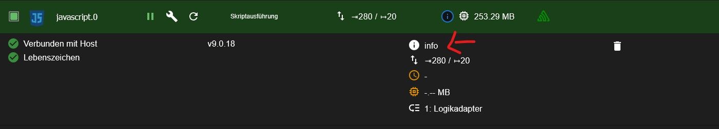

                        steht die Logstufe des Javascript Adapter auf Info ?

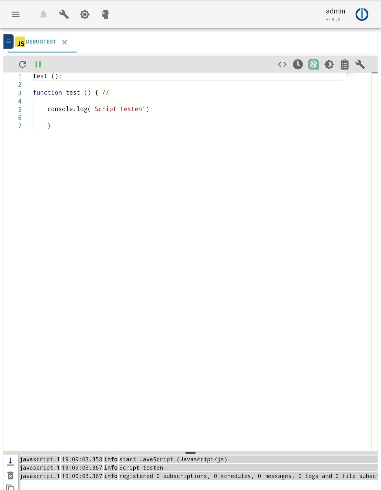

                          Beim Script kommt keine Ausgabe 😠
                          Ausgabe sollte doch wohl "Script testen" sein.
                          Wenn ich aber einen Fehler reinbringe, erscheinen Fehlermeldungen.
                          Kurz getestet und in der Instanz die Protokollebene umgestellt und bei Alles, Debug und Info kommt die Ausgabe. Bei Warnung und Fehler eben nicht.
                          Vermute als Laie da liegt der Fehler in der Einstellung meinerseits.
                          Weiß aber nicht ob grundsätzlich Daten im Log erscheinen sollten, auch wenn auf Warnung oder Fehler steht?

                              wenn das auf Warnung oder Fehler steht kommen nur ab dem jeweilig eingestellten. Also wenn es auf zb Warnung steht kommen Meldungen von "Alles + Debug + Info" nicht

                                @Skippy07 sagte:
                                Steht in der 2.Zeile
                                @Skippy07 sagte:
                                Bei Warnung
                                Muss es dann nicht console.warn heissen?
                                Aber hier geht's ja nicht um die Seite "Protokolle" sondern um die Ausgabe unter dem Skript

                                  @Homoran sagte:
                                  Ist das was unter dem Script steht nicht das selbe was auch von dem Javascript Adapter ins Protokoll geschrieben wird ?

                                    @Michael-Schmitt sagte:
                                    Uuups ... da bin ich drüber gefallen. Danke, Michael!
                                      Ja, inhaltlich schon, wenn es denn aufgrund der Einstellungen im Protokoll geschrieben und dort auch angezeigt wird.
                                      Aber genau dieses "Nicht-Anzeigen" unter dem Skript wäre ein Fehler, da dort immer alles angezeigt werden sollte, während im Protokoll verschiedene Ursachen greifen.

                                          test ();
                                          function test () { //
                                              console.log('Script testen');
                                          Was kann die Ursache sein?
