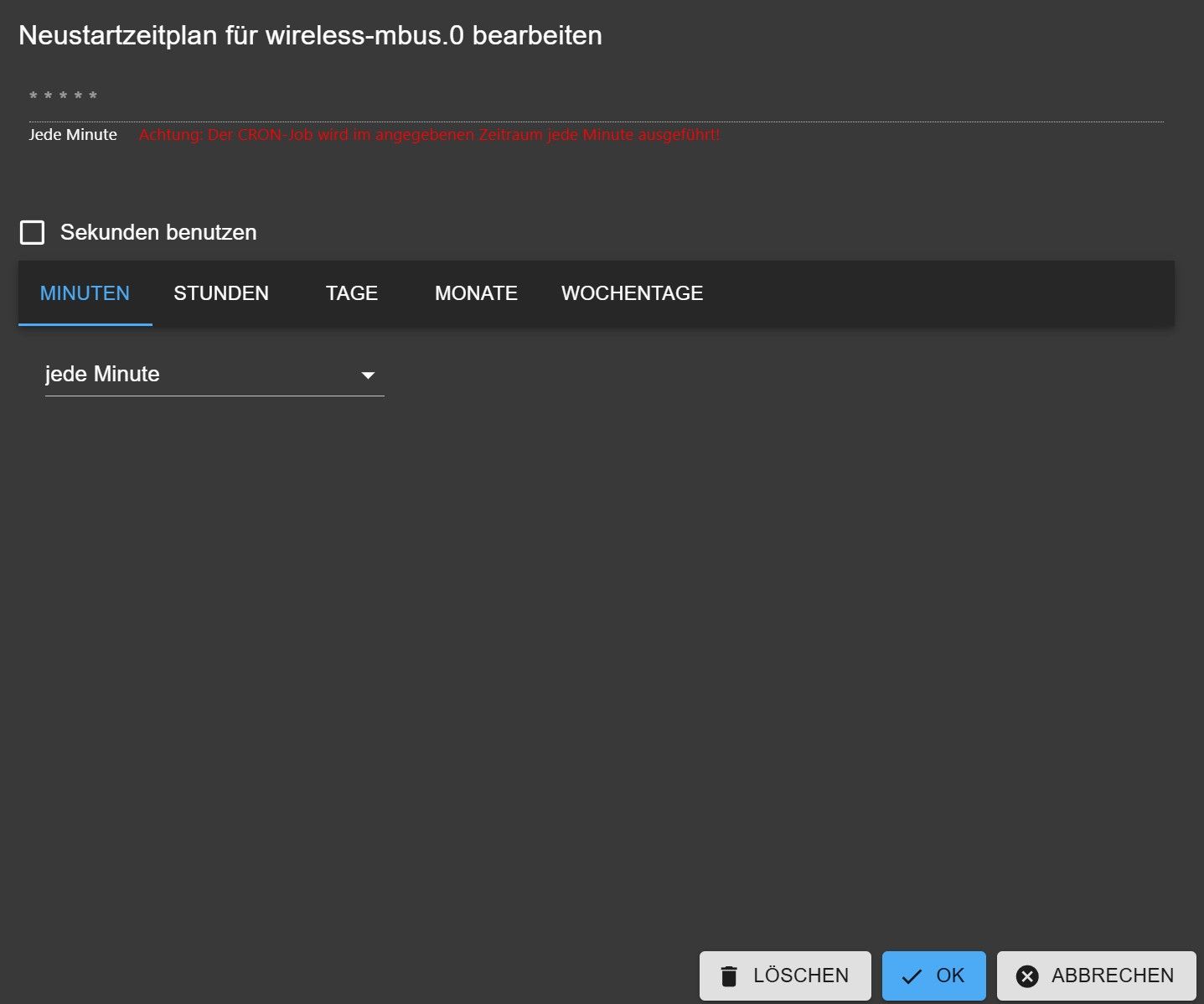

    da mir der wireless MBus Adapter immer wieder abschmiert, möchte ich nachts die Instanz neu starten, aber ich verstehe nicht wie man in Cron das einstellt.
    Am einfachsten wäre es ja oben links bei Code einzugeben, aber da kann ich nichts angeben. Auch unten scheint mir alles nicht plausibel zu sein. Ich möchte nicht jede Minute oder Stunde, sondern 1x am Tag um 3Uhr nachts.
    Also, wie macht man das?

      @hg6806 geh an den pulldown bei minuten
      Ändere ihn auf "bestimmte Minuten"
      Wähle 00 aus
      Das selbe bei Stunden
      Wähle nur 03 aus
      Fertig

        00 habe ich nicht, habe aber 0 bei Minuten eingegeben und 3 bei Stunden, steht jetzt auf
        0 3 * * *
        ...und sollte so passen. Danke.

          @hg6806 sagte:
          Was war daran nicht plausibel?

            Dass man das in "bestimmte Minuten" mit 0 einstellen muss.

              @hg6806 du kannst auch 1 oder 5 oder sonst eine beliebige Minute nehmen, Hauptsache nur eine Minute

                @hg6806 .. wenn du bei 'bestimmte Minute' eine 5 auswählen würdest, wäre es halt 5 nach 3. Deswegen hast du dort 60 Minuten zur Auswahl.
                Wenn Du genau 3 Uhr möchtest, dann halt Minute 0. So funktioniert der CRON nunmal.
                (Sternchen bedeutet 'jeden')
                0 3 * * *
                Minute(n) Stunde(n) Tag(e) Monat(e) Wochentag(e)
                0 3 * * *
                Um 03:00
                In diesem Fall:
                Bei Minute 0, Stunde 3, jeden Tag, jeden Monat, jeden Wochentag ... also jeden Tag um 03:00 Uhr
                Anderes Beispiel:
                5 10 1 * *
                5 10 1 * *
                Um 10:05, an Tag 1 des Monats
