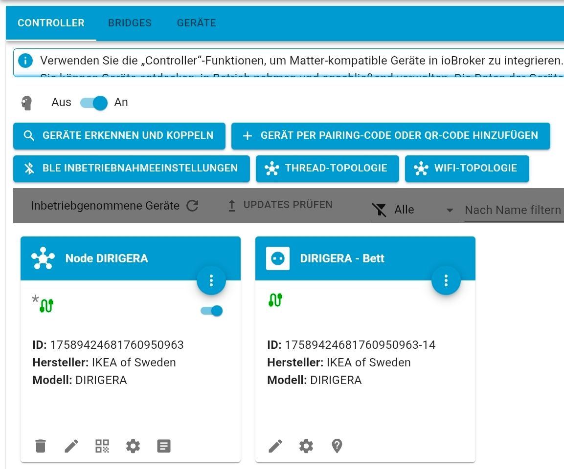

                    So:
                    Das ist eine am Dirigera angelernte INSPELNING Zigbee Steckdose
                    FredFF 1 Antwort Letzte Antwort

                      @Homoran
                      Ja habe es vorhin auch probiert. Das war mir gar nicht bewusst, dass das geht.
                      • FredFF FredF
                        @Homoran
                        @FredF möglicherweise hat ikea damit aber noch Probleme.
                        Nach ein paar Tagen fehlt die Rückmeldung von status und Leistung.
                        Ich muss dann den Dirigera und danach die Instanz neu starten.
                        Ist für mich nicht tragisch, war eigentlich auch nur eine "Machbarkeitsstudie"
