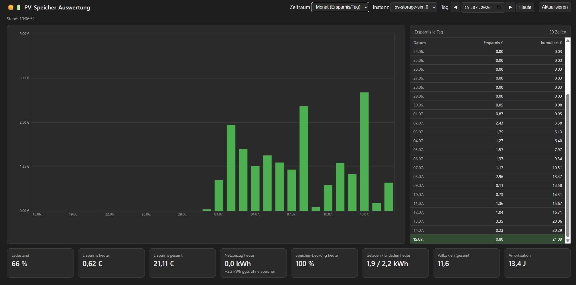

    [Neuer Adapter] pv-storage-sim – Lohnt sich ein Batteriespeicher? Simulation mit euren echten Daten
    ich stehe – wie vermutlich viele hier – vor der Frage: Lohnt sich ein Batteriespeicher zu meiner PV-Anlage eigentlich wirtschaftlich? Statt mit Online-Rechnern und Durchschnittswerten zu raten, habe ich einen Adapter gebaut, der die Frage mit den echten Daten des eigenen Hauses beantwortet.
    Was macht der Adapter?
    iobroker.pv-storage-sim simuliert parallel zum realen Betrieb, was ein hypothetischer Speicher tun würde: Überschüsse werden virtuell „geladen" statt eingespeist, Defizite virtuell aus dem Speicher gedeckt statt aus dem Netz bezogen. Daraus entstehen fortlaufend:
    • Netzbezug/Einspeisung mit vs. ohne Speicher (Tag + gesamt)
    • Ersparnis in € (Tag / Monat / Jahr / gesamt)
    • Speicher-Deckungsgrad, Vollzyklen, simulierter Ladezustand
    • eine Amortisations-Schätzung (erst ab 14 Tagen Datenbasis, optional mit Strompreissteigerung %/Jahr)
    Der Adapter ist rein lesend – er liest nur eure vorhandenen Datenpunkte und schreibt ausschließlich unter seine eigene Instanz. Auf dem Produktivsystem also gefahrlos.

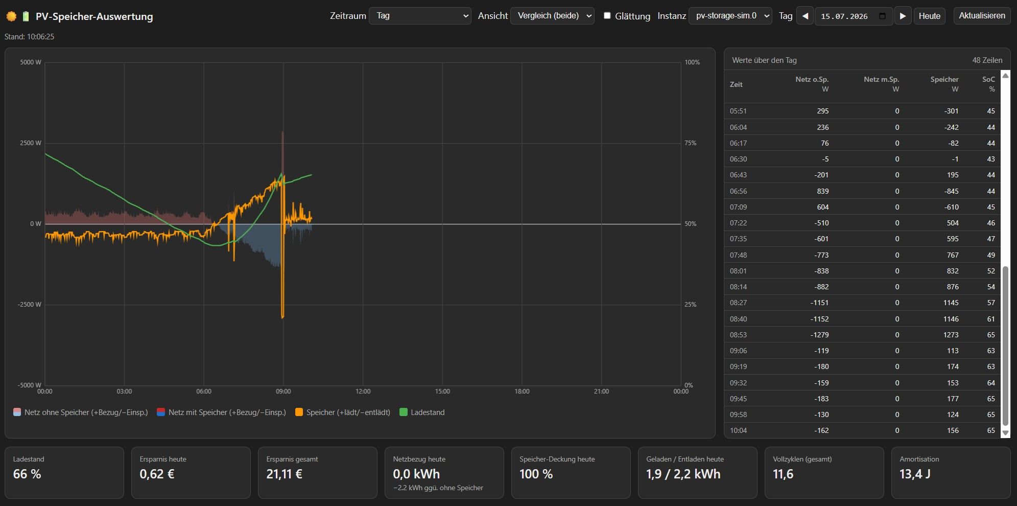

    • Eigener Admin-Tab „PV-Auswertung": Tageskurven (mit/ohne Speicher, Speicherleistung, Ladezustand), Zoom per Maus-Aufziehen, Monatsansicht der Tagesersparnis, Amortisations-Prognose mit Break-even
    • Fertige SVG-Charts als Datenpunkte (charts.*) – direkt in VIS oder jedem anderen Dashboard anzeigbar, ganz ohne Zusatz-Adapter

      • Installation ohne Fehler
      • Beim ersten Start wäre noch ein Wert für den aktuellen SoC hilfreich um die Batterie von Anfang an auf dem richtigen Status zu haben.
      • Die Batterie ist eine reale Sonnen mit 22kWh
      edit: wahlweise ein DP "dynamischer Strompreis", statt dem fixen. Dürfte nicht wenig Einfluss auf die Rechnung haben. - edit ende
      Melde mich wieder, wenn die Datenbasis ausreichend ist und bin neugierig wie der Vergleich mit dem eigenen Ladeplaner aussieht

            kleiner Zwischenstand nach 10 Tagen:
            Datenquelle ist "PV+Hausleistung"
            • SoC wird gut ±2% abgebildet
            • Anzahl Zyklen systematisch etwa Faktor 2 zu hoch
            • Entladeenergie mit zyklischer Abfrage (30s) ca. 25% zu niedrig. Habe den jetzt mal auf Ereignisgesteuert umgestellt.
            • die in der Vorlage gesetzten 90% für die Effizienz sind zu hoch für eine AC gekoppelte Batterie (~86%)
            Datenquelle "Bezug bzw. Einspeisung" (Energiewerte) habe ich auch. Um das sinnvoll zu testen müsste ich die Batterie abschalten. Ist es mir aber nicht wert. IMHO kannst Du damit eine Batterie nicht korrekt simulieren, da weder PV noch Hausleistung bekannt ist.
            Ich lasse die Konfiguration dennoch mal als 2. Instanz laufen ... es kommt etwas bei raus🤔
            aber grundsätzlich funktioniert der Adapter, Charts sehen richtig und gut aus. Inwieweit die Zahlen, bei Preisen ab ca. 210€/kWh, am Ende zu einer Kaufentscheidung beitragen muss jeder selbst wissen.
