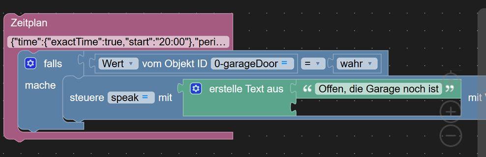

    Hallo liebe Community, da ich lange nicht hier war und auch nichts am iobroker machte, wollte ich mal wissen ob es realiesierbar ist.
    Ich habe den Adapter e2-openwebif.0 installiert und auch die Daten meiner Gigablue UHD Trio 4K Pro eingetragen. Zeigt auch alles grün an, also arbeitet der Adapter sauber.
    In den Objekten zeigen auch die Tuner daten alles an. Nund wollte ich per Blocklyscript es so bewerkstelligen das Alexa bei der Sprachausgabe den Sendernamen ansagt...
    Danke erst mal im vorraus..lg

      Das sind ein bischen wenig Informationen, wann soll der der Sendername angesagt werden.
      Grundsätzlich funktioniert das mit dem "Speak" Kommando bei dem jeweiligen Echo.
      Z.B.:
      Trigger = Wann soll die Ansage erfolgen (im Beispiel ist das bei mir um eine bestimmte Uhrzeit sagt Alexa das das Garagentor noch offen ist)
      steuere speak = der jeweilige Echo oder Gruppe
      erstelle Text aus = was Sie sagen soll

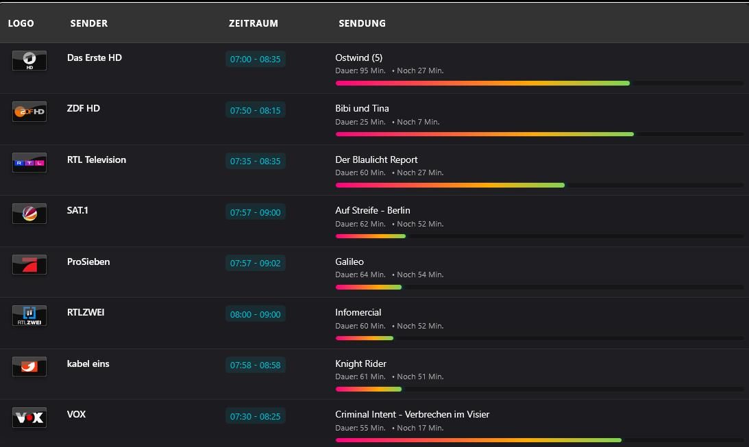

                          • matze55M Offline
                            matze55M Offline
                            matze55

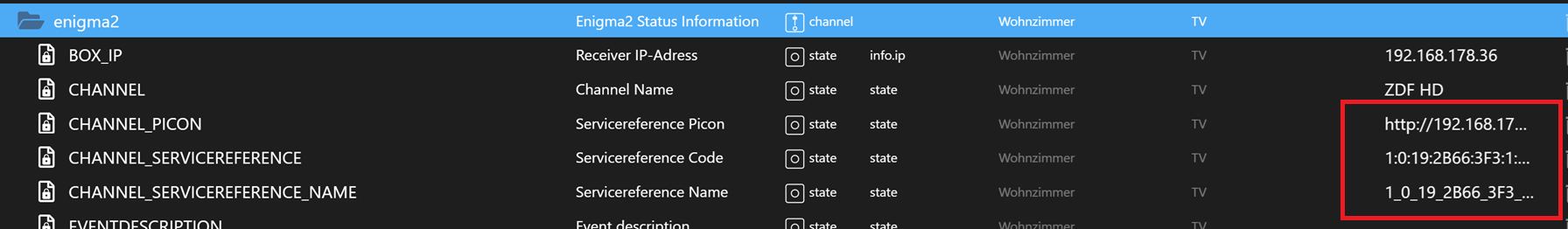

                            Der Code klappte wunderbar jetzt versuche ich das mit dem Picon zu bewerkstelligen.
                            Momentaner Stand:
                            // Konfiguration: Passe die IP und ggf. die Instanz deines enigma2-Adapters an
                            const boxIp = "XXX.XXX.XXX.XX"; // IP-Adresse deines Enigma2-Receivers
                            const boxPort = "80";           // Port des OpenWebIF (Standard ist 80)
                            const e2Instance = "enigma2.0.enigma2"; // Name deiner Enigma2-Instanz im ioBroker enigma2.0.enigma2.CHANNEL_SERVICEREFERENCE
                            // Datenpunkt für die generierte URL definieren
                            const targetState = "0_userdata.0.gigablue.picon_url";
                            createState(targetState, "", {
                                name: "Aktuelle Picon URL",
                                type: "string",
                                role: "text"
                            // Trigger auf die Servicereferenz des Enigma2-Adapters setzen
                            on({id: `${e2Instance}.CHANNEL_SERVICEREFERENCE`, change: "ne"}, function (obj) {
                                let sRef = obj.state.val;
                                if (sRef && sRef.length > 0) {
                                    // Enigma2 Servicereferenz umwandeln (Doppelpunkte zu Unterstrichen)
                                    // Am Ende darf kein Doppelpunkt stehen, diesen wegschneiden, falls vorhanden
                                    if (sRef.endsWith(":")) {
                                        sRef = sRef.slice(0, -1);
                                    let piconName = sRef.replace(/:/g, "_");
                                    // Vollständige URL zusammensetzen
                                    let piconUrl = `http://${boxIp}:${boxPort}/picon/${piconName}.png`;
                                    // In den erstellten Datenpunkt schreiben
                                    setState(targetState, piconUrl, true);
                                    log(`Picon URL aktualisiert: ${piconUrl}`, "info");
                                } else {
                                    // Falls kein Sender aktiv ist oder kein Signal anliegt, leeren
                                    setState(targetState, "", true);
                            Bei der Ausgabe im Log zeigt er mir die richtige URL an wo das Picon gespeichert ist, aber in der Ausgabe in 0_userdata.0.gigablue.picon_url zeigt er mir zwar an das :
                            http://XXX.XXX.XXX.XX/picon/1:0:1:2EF4:441:1:FFFF0000:0:0:0:.png
                            Ich bekomme zum Teufel hinten den Doppelpunkt nicht weg. Hat da jemand ein Tip für mich.

                                  Ok.. gesehen.. ich denke ich würde das so lösen:
                                  sRef = `${sRef}.png`
                                  sRef.replace(':.', '.').replace(/:/gm,'_')
                                  getestet habe ich das mit diesem Snippet auf jsfiddle.net:
                                  const sRef = 'http://XXX.XXX.XXX.XX/picon/1:0:1:30:5:85:FFFF0000:0:0:0:.png'
                                  console.log(sRef.replace(':.', '.').replace(/:/gm,'_'))

                                    @matze55
                                    Ich versteh jetzt dein Problem nicht, du hast doch in den Objekten unter 'enigma2.0.enigma2' alles was du brauchst.
                                    • matze55M Offline
                                      matze55M Offline
                                      matze55
                                      schrieb am zuletzt editiert von matze55
                                      ja ich weiss habe den Code nur ein wenig abgeändert. jetzt zeigt auch alles an. ich baue mir da eine HTML Tabelle auf, deshalb fragte ich.
                                      Und danke nochmal
                                      Homematic CCU3,-Synology NAS 4TB,- 2 Sonos One,- Gigabyte N4500 8GB DDR4 2TB
                                      Tapo C210 Cam
                                      WLED Steuerung über lcdwiki
                                      icebearI 1 Antwort Letzte Antwort
                                      • matze55M matze55
                                        Und danke nochmal
                                        icebearI Online
                                        icebearI Online
                                        icebear
                                        @matze55 sagte:
                                        ...... ich baue mir da eine HTML Tabelle auf, deshalb fragte ich.
                                        Meist du sowas hier?
                                        • matze55M Offline
                                          matze55M Offline
                                          matze55
                                          ja. sieht gut aus
