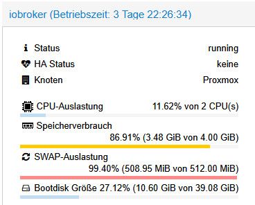

                  Der Speicherverbrauch ist ja hier im Screenshot von @c3b zu sehen 3,48 von 4 GB ist schon eine Hausnummer Für DEN Speicherverbrauch sind 4 GB schon etwas wenig ... Aber wahrscheinlich hast Du Recht, erstmal schauen, was da so viel Speicher frisst, bevor man mehr zuweist ..

                    OliverIOO Offline
                    OliverIOO Offline
                    OliverIO
                    @c3b
                    Das System bewegt sich nicht am Rand, es hängt bereits über dem Abgrund.
                    Mit solchen Werten ist kein stabiler Betrieb mehr möglich.
                    Wenn ram voll und swap voll löst das Betriebssystem out of memory panic aus und schiesst dann einfach so Prozesse aus dem User Space ab.
                    Und bitte nicht auf die Idee kommen den swap zu vergrößern.
                    RAM erweitern müsste reichen, die CPU ist ja nicht so ausgelastet.
