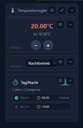

        mane444
        Hi ich arbeite mich gerade ein bisschen in Aura ein und bin begeistert was der Adapter auf die kurze Zeit schon alles kann.
        Ich würde gerne ein kompaktes Raumthermostat mit Soll/Ist und Betriebsarten darstellen. Ganz super wäre wenn man auch noch die Timer für Tag und Nacht einbringen kann.
        Ich habe das mal als Gruppe zusammengefasst.
        Da wird wird mir die Kachel allerdings sehr groß. Gibt es eine Möglichkeit das einklappen zu lassen, und das bei einem Klick auf die Kachel das ganze ausklappt?
        L 1 Antwort Letzte Antwort
        • ioT4dbI Online
          ioT4dbI Online
          ioT4db
          @mane444 hi, das kannst du mit einem popup abbilden. Kopiere (über den kleinen Pfeil oben rechts) das komplette Gruppen-Widget in ein vorher angelegtes Popup. Dann reduzierst Du das aktuelle Widget aus deinem screenshot auf das minimum. dann im widget (über den kleinen Pfeil oben rechts) eine Klickaktion wählen und dort das Popup. fertig...

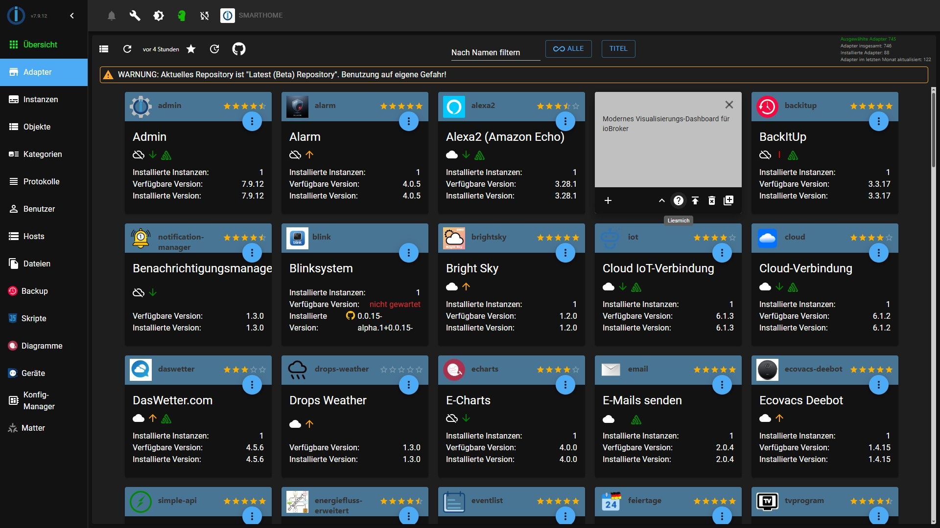

            B Offline
            B Offline
            bubus

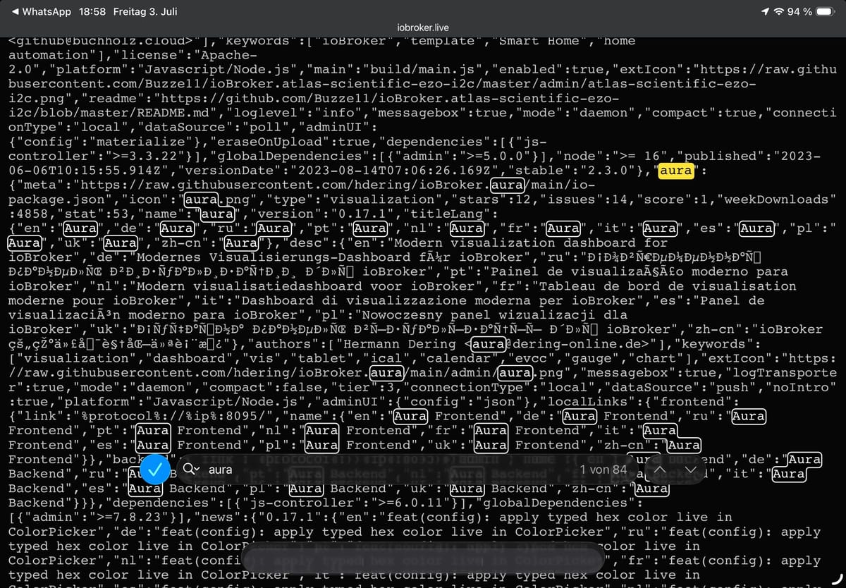

            @dering sagte:
            Aura findet ihr jetzt direkt im ioBroker-Adapterkatalog – einfach nach Aura suchen und installieren.
            Ich finde es leider nicht. Repo auf latest (http://download.iobroker.net/sources-dist-latest.json) und Expertenmodus eingestellt, weder über npm noch Github ist was zu finden.
            • B bubus
              @dering sagte:
              OliverIOO Offline
              OliverIOO Offline
              OliverIO
              @bubus
              Ich finde es
              Meine Adapter und Widgets
              Links im Profil
              • B Offline
                B Offline
                bubus
                OK, ich mußte nur die Repo aktualisieren.

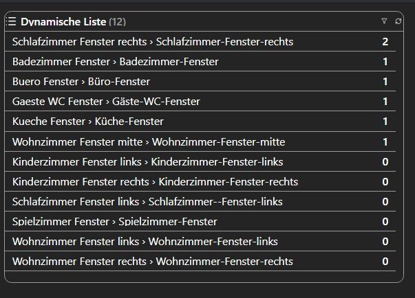

                      mane444
                      Hi, ich wollte das Widget "Zeitschaltuhr" in ein Popup View einbinden. Das einfügen klappt, aber im Frontend lassen sich dann keine Schaltpunkte einfügen.
                      Ist das eventuell noch in Planung ?
                        dering
                        @mane444 fix in 0.21.1

                          oFbEQnpoLKKl6mbY5e13

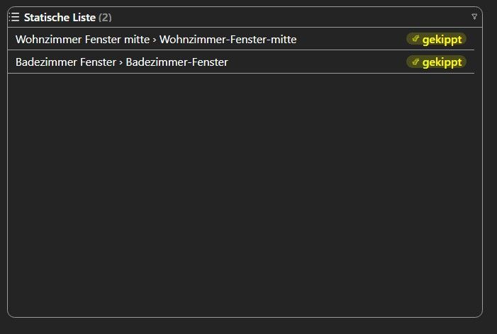

                          @mcu & @dering
                          Ist das folgende Verhalten bekannt?
                          In den statischen und dynamischen Listen gibt es den Filter:
                          Dieser funktioniert bei mir im Frontend nur auf dem Tab, der gerade im Backend geladen ist. Dazu muss das Backend aber nicht mal geöffnet sein.
                          D 1 Antwort Letzte Antwort

                            Hi @ofbeqnpolkkl6mby5e13 , am besten erstellst du für diesen Fehler direkt ein Issue auf GitHub:👉 github.com. Der Entwickler (@dering) hat im ersten Beitrag geschrieben, dass Bugs dort gesammelt werden sollen. Wie man weiter oben beim Zeitschaltuhr-Fehler sieht, fixxt er die Sachen dort meistens extrem schnell!
                              @Andreas67-0
                              Danke, ich möchte erst mal ausschließen, dass es an mir liegt. Deshalb wäre es gut, wenn jemand das Verhalten bestätigen/negieren würde.

                                dering
                                @oFbEQnpoLKKl6mbY5e13 gut gesehen ;)
                                fix in 0.21.9
                                am besten direkt in github einen issue aufmachen. ich schaue nicht immer überall rein. es sind am ende einfach zu viele orte.

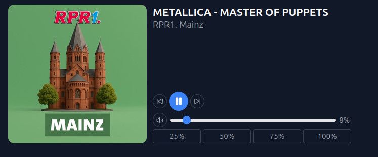

                                • FredFF Online
                                  FredFF Online
                                  FredF
                                  Most Active Forum Testing
                                  @dering Cooler Adapter... kommt mir gerade recht, da ich meine Visu neu machen möchte.
                                  Beim Mediaplayer Widget habe ich einen Sonos Player eingerichtet. Steuerung usw. funktioniert auch, nur leider wird mir das Cover nicht angezeigt.
                                  In der Firefox Browserkonsole (Chromium geht auch nicht) taucht folgende Fehlermeldung auf:
                                  [2026-07-08T20:33:29.479Z] Try to connect socket.io.js:55:64
                                  Folgende nicht unterstützte entryTypes werden ignoriert: longtask. index-CFAO0wS4.js:41:205843
                                   Aura  v0.22.3  connected  http://192.168.10.30:8098 index-CFAO0wS4.js:2:5503
                                  Layout-Darstellung wurde erzwungen, bevor die Seite vollständig geladen war. Falls Stylesheets noch nicht geladen sind, kann dies zu einer kurzzeitigen Darstellung des Inhalts ohne Formatierung führen. index.html
                                  Source-Map-Fehler: Error: request failed with status 404
                                  Stack in the worker:networkRequest@resource://devtools/client/shared/source-map-loader/utils/network-request.js:43:9
                                  Ressourcen-Adresse: http://192.168.10.30:8098/socket.io/socket.io.js
                                  Source-Map-Adresse: socket.io.js.map
                                  Wegen bereits genutzten Port habe ich für Aura statt dem Standardport 8098 eingestellt.
                                  Web Adapter läuft auf 8082.
                                  Ach ja, ioBroker läuft in einem Docker Container.
                                  Unter Vis kann ich die cover url mit dem Basic img src Widget anzegen lassen.
                                    L Online
                                    L Online
                                    lesiflo
                                    @mane444 sagte:
                                    Das mit dem Aufklappen hatte ich auch schon angefragt, ist auf der Liste: Link Text

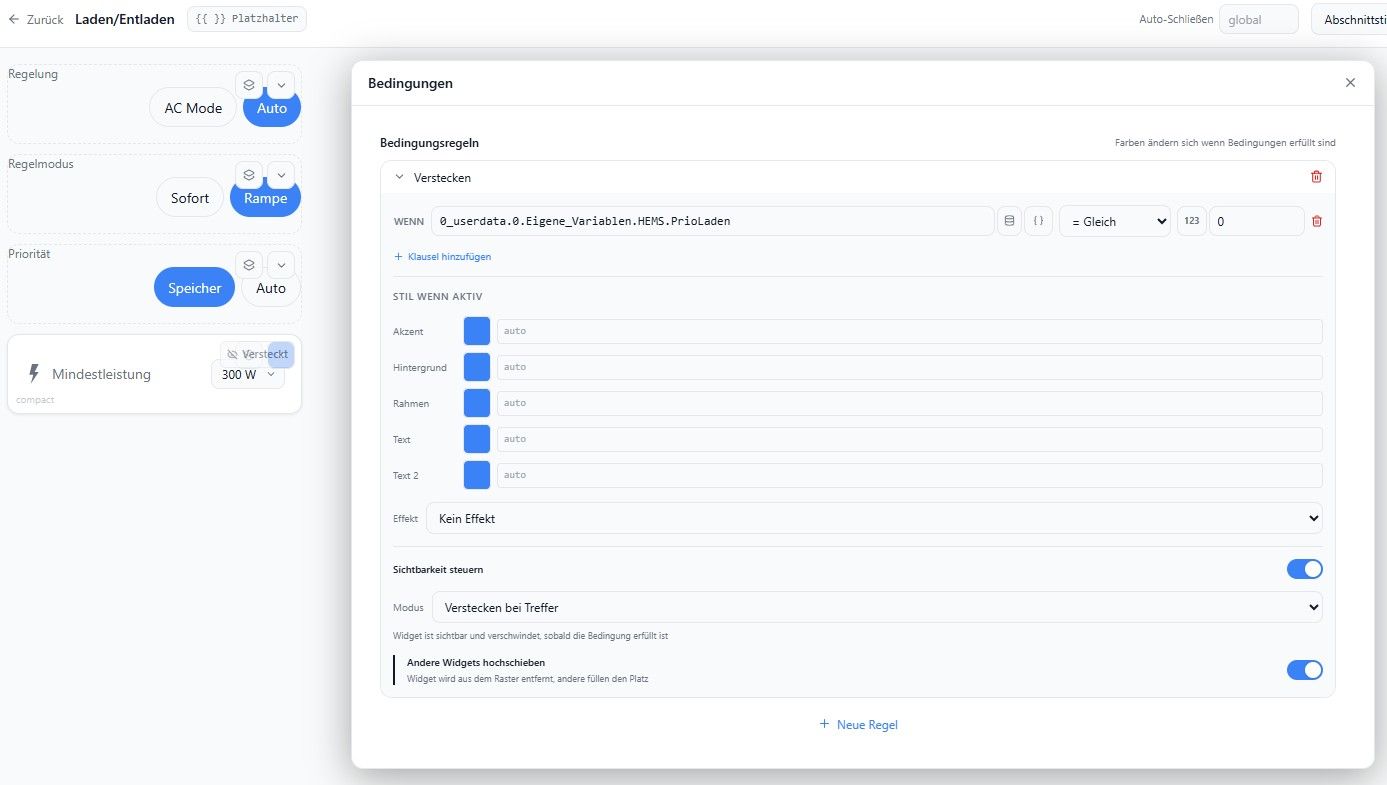

                                      Moin, ich versuche gerade ein Widget in Abhängigkeit eines Wertes zu verstecken was aber nicht funktioniert. Das Widget "Mindestleistung" soll nur angezeigt werden wenn der Wert PrioLaden = 1 ist. Es ist aber dauerhaft an. Das ganze soll in einem Pop-Up laufen. Issue #439
