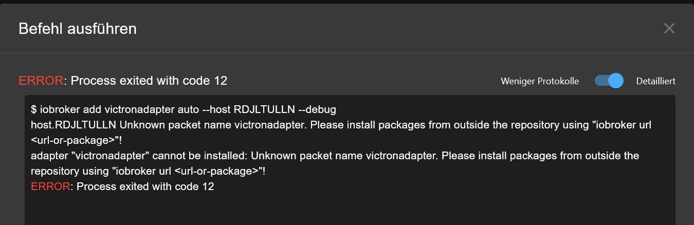

        zunächst einmal vielen Dank für deine Arbeit an dem Adapter. Ich wollte ihn heute in einer ioBroker-Multihost-Umgebung testen und bin dabei auf ein Problem gestoßen.
        Mein System
        • ioBroker Multihost
        • Master: RDJLHOME
        • Slave: RDJLTULLN
        • Adapter wurde über GitHub erfolgreich installiert und wird unter den Adaptern korrekt angezeigt:
          • Version: 0.6.5+96deb73
        Problem
        Der Adapter lässt sich zwar problemlos installieren, allerdings kann keine Instanz angelegt werden.
        Sowohl über die ioBroker-Admin-Oberfläche als auch über die Konsole erscheint folgende Fehlermeldung:
        Unknown packet name victronadapter.
        Please install packages from outside the repository using
        "iobroker url <url-or-package>"
        adapter "victronadapter" cannot be installed
        Der Adapter ist jedoch bereits installiert und wird auch mit
        iobroker list adapters | grep victron
        korrekt angezeigt:
        system.adapter.victronadapter
        0.6.5
        Trotzdem schlägt
        iobroker add victronadapter
        mit der oben genannten Fehlermeldung fehl.

          Hallo MyzerAT,
          so habe ich das auch gesehen:
          GX ist der übergeordnete Sammelbegriff von Victron für die gesamte Gerätefamilie der Kommunikations- und Überwachungszentralen (dazu gehören CCGX, Venus GX, Cerbo GX und Ekrano GX).
          Der Cerbo GX wird einmal separat erwähnt, da er das aktuelle Modell ist und die meisten ihn kennen.
          Er ist das aktuelle Standardmodell (mit einem deutlich schnelleren Dual-Core-Prozessor, Anschlüssen für die GX Touch-Displays sowie integriertem Bluetooth und WLAN).
          Ich habe eine dreiphasige 15-kW-Victron-Anlage mit einem 15-kWh-Akku im Betrieb.
          NIMM MAL DAS iobroker.victronadapter.tgz und Installiere aus Datei.
          Der Adapter ist aktuell noch nicht über npm bzw. das offizielle ioBroker-Repository verfügbar. Dadurch kann iobroker add victronadapter den Adapter nicht wie einen offiziellen Repository-Adapter auflösen. Genau darauf weist die Meldung hin:
          LG

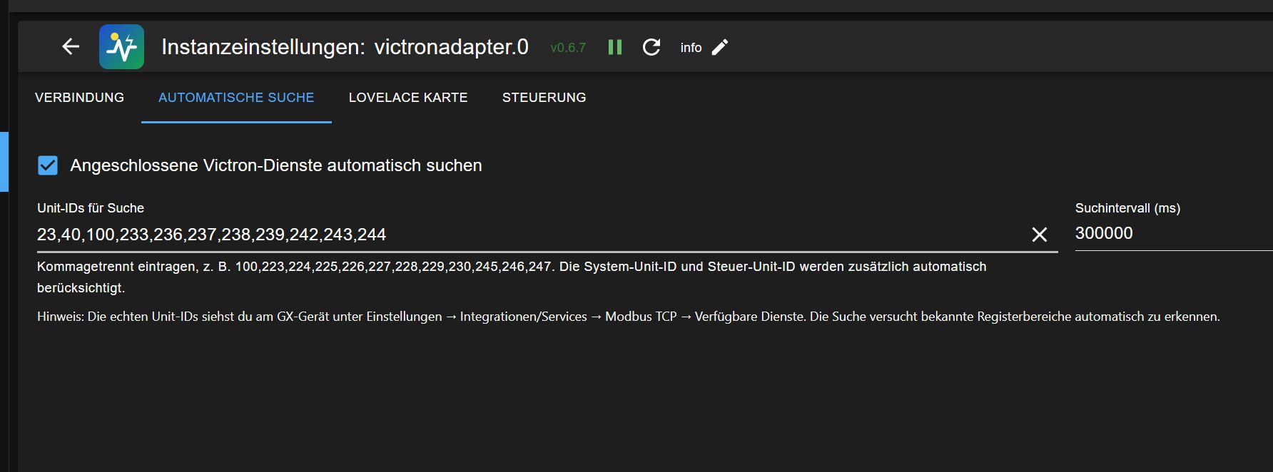

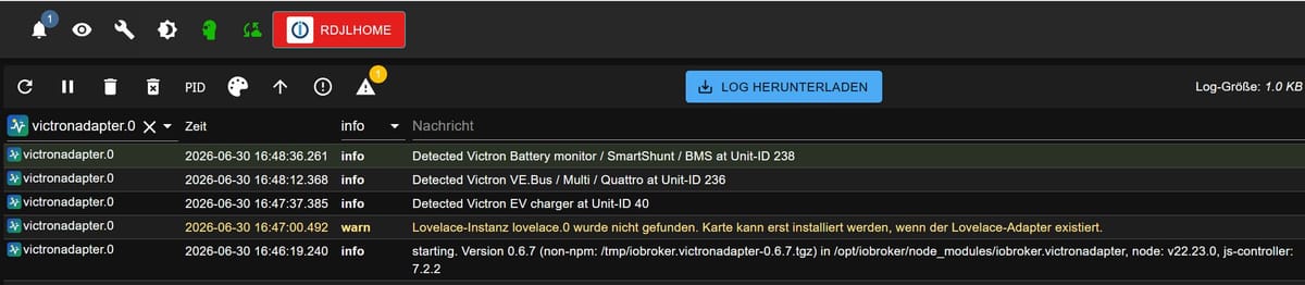

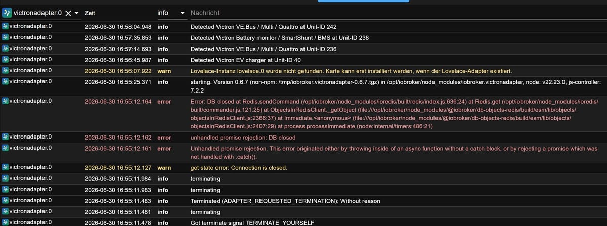

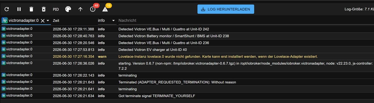

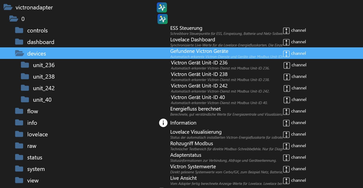

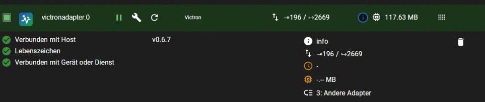

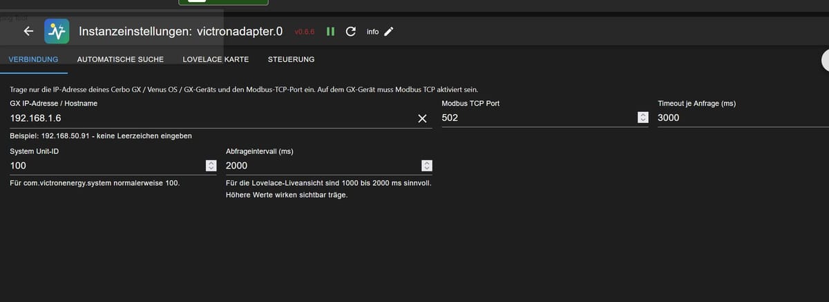

            Die Instanz lässt sich nun anlegen und startet. Ich habe IP der Venus GX, Port 502 und Unit-ID eingetragen.
            Beim Start stürzt der Adapter aber ab:
            TypeError: Cannot read properties of undefined (reading 'timers')
            at finish (/opt/iobroker/node_modules/iobroker.victronadapter/lib/modbusClient.js:65:31)
            at Socket.onConnect (/opt/iobroker/node_modules/iobroker.victronadapter/lib/modbusClient.js:80:17)
            Danach:
            Terminated (UNCAUGHT_EXCEPTION)
            System:
            Node.js 22.23.0
            js-controller 7.2.2
            Adapter-Version 0.6.6
            Host RDJLTulln
            lg Rudi

              Der normale ioBroker Modbus-Adapter modbus.0 läuft bei mir seit Jahren stabil auf dem Host RDJLTULLN und liest die Venus GX mit denselben Verbindungsdaten problemlos aus:
              IP: 192.168.1.6
              Port: 502
              Unit-ID: 100
              Der neue victronadapter.0 verwendet exakt dieselben Daten. Die Verbindung scheint grundsätzlich zustande zu kommen, danach stürzt der Adapter aber ab mit:
              Daher vermute ich keinen Netzwerk- oder Modbus-Konfigurationsfehler, sondern einen Fehler im Adaptercode beim Verbindungs-/Timer-Handling.
              lg Rudi

                    MyzerATM Offline
                    MyzerATM Offline
                    MyzerAT
                    schrieb am zuletzt editiert von MyzerAT
                    @FreeProgrammer1
                    irgendwie stoppt es nach dem 4. device
                    lg Rudi

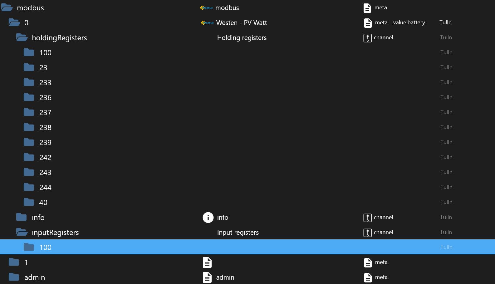

                      hier die devices im modbus
                      lg Rudi

                        @FreeProgrammer1
                        ich habe jetzt nur jene ids eingetragen wo auch devices existieren, selbes verhalten, nach dem 4. device tut sich nichts mehr , die instanz ist aber grün und im log kommt auch nichts neues !
                        Der Adapter erkennt einige Geräte, bricht dann aber ab. Eventuell verursacht eine nicht antwortende oder ungültige Unit-ID einen Abbruch des Scans. Der Adapter sollte bei Timeout/Fehler einer Unit-ID weiterscannen und nicht komplett abbrechen.
                        lg Rudi
                        Node 22.23.0
                        Nodejs 22.23.0
                        npm 10.9.8
                        js-controller 7.2.2

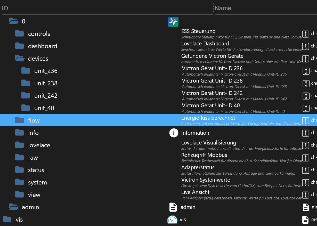

                          Hallo
                          Unter Objekte victronadapter 0 devices wurden keine angelegt ?

                          • MyzerATM Offline
                            MyzerATM Offline
                            MyzerAT
                            Doch!
                            Hilfreich wären aus meiner Sicht:
                            • Debug-Log pro geprüfter Unit-ID
                            • Timeout/Fehler pro Unit-ID sauber abfangen und weiterscannen
                            • Scan nicht abbrechen, wenn eine Unit-ID nicht antwortet
                            • Beim unload/terminate laufende Scans/Polls sauber abbrechen
                            lg Rudi
