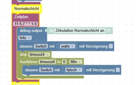

    Hallo zusammen, habe seit Jahren ein Skript im Einsatz, welches meine Zirkulationspumpe steuert.
    Seit einigen Wochen funktionert davon plötzlich ein Teil nicht mehr.
    Ich habe eigentlich nichts geändert.
    Ich möchte einfach nur, dass die Zirkulationspumpe von Mo - Fr um 5 Uhr morgens für 6 Minuten angeht.
    Hat jemand einen Plan woran es liegen könnte? Alles andere funktioniert wie gewohnt.
    Auch die Zirkulationspumpe wird tagsüber wie geplant angesteuert, nur eben nicht mehr um 5 Uhr morgens.

      Der Cronjob sieht so eigentlich ok aus.
      Hast du Meldungen im Log?
      Ansonsten mal ein DEBUG Block einsetzen, um zu schauen, ob der Cronjob auch auslöst.
      Um ganz sauber zu sein, sollte am anfang ein "stoptimeout" rein. (Sollte aber hier keinen Einfluss haben, da die Gefahr von zu vielen Timeout Blöcken hier nicht bestehen sollte...
      Der DP Switch wurde auch nicht angepasst nehme ich an?

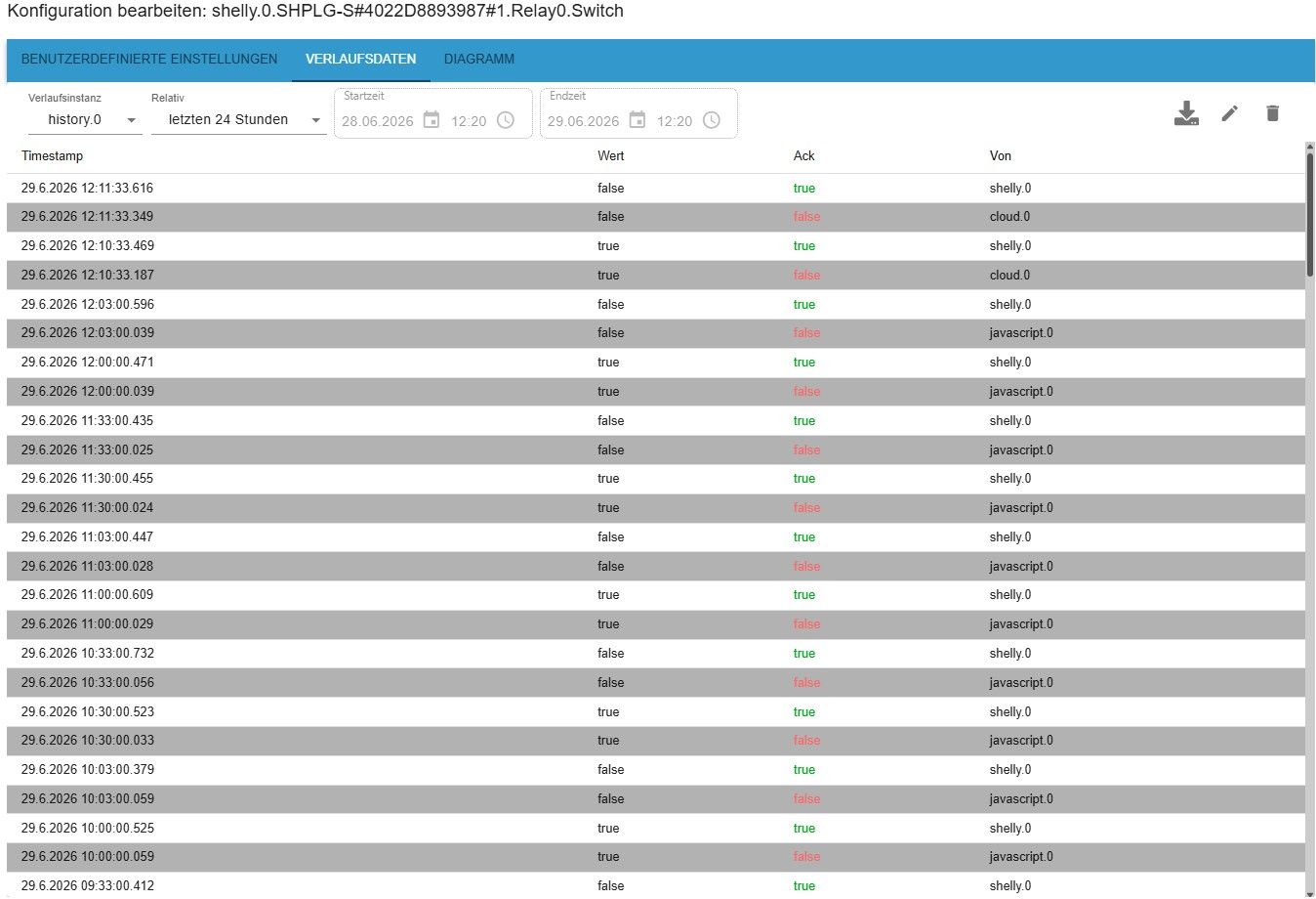

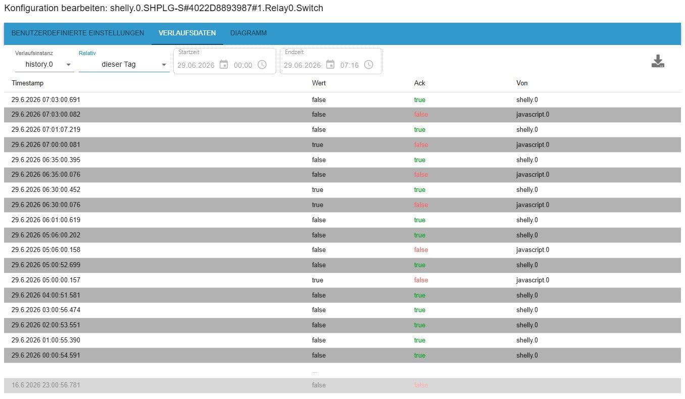

          Also es funktioniert immer noch nicht.
          Der Trigger an sich funktioniert.
          Habe jetzt den History Adapter benutzt.
          Anscheinend kommt von der Shelly Instanz regelmäßig ein ein Befehl für "false", was ich mir bisher aber nicht erklären kann.
          • AsgothianA Offline
            AsgothianA Offline
            Asgothian
            Anscheinend verweigert das Device den Schaltbefehl und bestätigt den vorherigen (aktuellen) Zustand des Gerätes. Du solltest mal prüfen was passiert wenn du den DP manuell schaltet - wir der bestätigt (blau) oder bleibt er unbestätigt (rot) (Die Farbangaben gelten für Admin 7, vorher sah das glaub ich anders aus)
            A.

              Habe den DP jetzt mal manuell betätigt (die beiden Einträge von der cloud.0)

                  @da_Woody sagte:
                  deine screenshots sagen genau nichts aus.
                  So weit würde ich nicht gehen.
                  Die Screenshots zeigen ganz deutlich das das Skript an sich funktioniert. Was nicht funktioniert ist das Schalten des Gerätes über den Shelly Adapter. Letztendlich zeigt auch der letzte Screenshot das der steuere Befehl von Cloud.0 (false, Ack:false) vom Shelly Adapter mit true (Ack:true) bestätigt wird - sprich das Gerät schaltet nicht und bestätigt den Schaltbefehl auch nicht.
                  Bliebe die Frage warum. Dazu sind Informationen die @da_woody abgefragt hat wichtig:

                    Ich habe zwei Instanzen am laufen.
                    Die erste läuft für die Geräte, die per CoAP eingebunden sind.
                    Das komische ist, dass in der Nacht anscheinend jede volle Stunde ein false von der App, oder der Instanz kommt. Und genau das verhindert ein Einschalten der Pumpe.
                    Der Rest schein soweit zu funktionieren, aber jeder Schaltbefehl vom Script wird irgendwie nochmal von der Instanz oder der App bestätigt.
                    Adapter ist übrigens grün und wird alle 24 Std. neu gestartet.
                    Gerät lässt sich sowohl am DP als auch in der App schalten.
                    Ich weis nicht wo dieser Schaltbefehl herkommt, habe keinerlei Zeitpläne oder Szenen in der Shelly Cloud bzw. App.

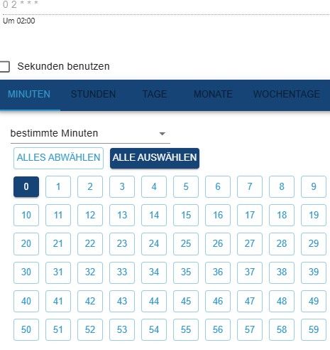

                        Ich denke, ich habe den Fehler jetzt eventuell gefunden.
                        Ich lasse den Adapter regelmäßig neu starten. Habe hierzu im Zeitplan "alle 1440 Minuten" eingestellt, also alle 24 Stunden.
                        Nachdem ich mir jetzt das Log mal genau durchgeschaut habe, habe ich festgestellt das der Adapter zur jeder vollen Stunde neu startet und da genau um 5 Uhr die Pumpe einschalten soll, wurde der Schaltbefehl anscheinend nicht an das Gerät weitergegeben.
                        Ich kann mir zwar nicht erklären wieso er das macht, aber habe jetzt mal "jeden Tag um 2 Uhr" eingestellt.
                        Mal schauen ob es dann passt.

                              @Hans_M
                              Mein Verdacht.
                              Für den CRON mit alle N minuten ist wohl 1440 nicht valid.
                              Darum hat er jede Stunde neu gestartet (Darum auch die Einträge ca. jede Stunde)
                              Aber generell...Adapter immer frisch starten ist nur Symptombekämpfung.
                              Man sollte versuchen der Fehlerquelle auf den Grund zu gehen.
