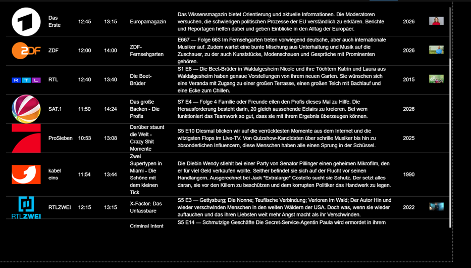

        Zur Darstellung ist ein json widget notwendig.
        Ro75.

          @Ro75
          bekommt man die Senderlogos in Spalte 1 irgendwie kleiner.
          Habe schon mal transform:scale(0.6) oder nur scale)0.6) probiert.
          Auch verschiedene json widgets.
          Aber klappt nicht.
          haste eine Idee ?
          Danke.
          gute Forenbeiträge: https://forum.iobroker.net/topic/51555/hinweise-für-gute-forenbeiträge
          • Ro75R Online
            Ro75R Online
            Ro75

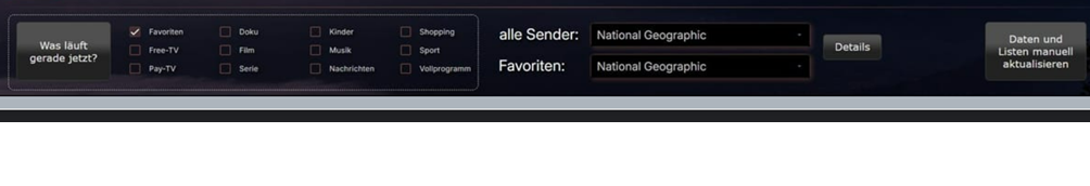

            #65
            Suche danach:
                        result.push({sender_icon_url: `<img style="max-width:80px; max-height:80px;
            ändere max-width:80px; max-height:80px in z.B 60 ab. Hinweis. Da gibt es mehr als eine Stelle.
            Ro75.

                  #68
                  Alle Häckenfilter (z.B. Favoriten) sind die Datenpunkte beginnend mit "filter_"Fettschrift Vom Wert her true oder false. Ich habe es mit materialdesign (VIS 1 - 0.5.94) gelöst.
                  "Was läuft gerade jetzt" ist das Datenpunkt "broadcast_mode". Da kommt als Wert "all" rein. Das sollte mit einem Button möglich sein.
                  Der Bereich mit den Auswahlfelder ("alle Sender" und "Favoriten") zeigt alle Sendungen zu dem gewählten Sender an. Also alle Sendungen von JETZT an. Die Datenpunkte sind selected_channel bzw. selected_channel_favorite. Diese kannst du mit einem Auswahl-/Selektfeld steuern oder die hast pro Sender einen Button der die entsprechende ID da einträgt. Beispiel die 20 und dann bekommst du alles von "Das Erste". Wenn du danach wieder zur Liveansiocht willst, siehe weiter oben "Was läuft gerade jetzt".
                  @icebear sagte:
                  Irgendwie fehlt mir da auch die Funktion, wie kann ich z.B. so springen das angezeigt wird was um 20:15 läuft, oder um 22:00
                  ANTWORT: siehe darüber Auswahlfelder
                  Ro75.
