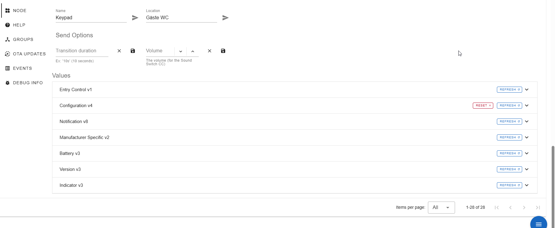

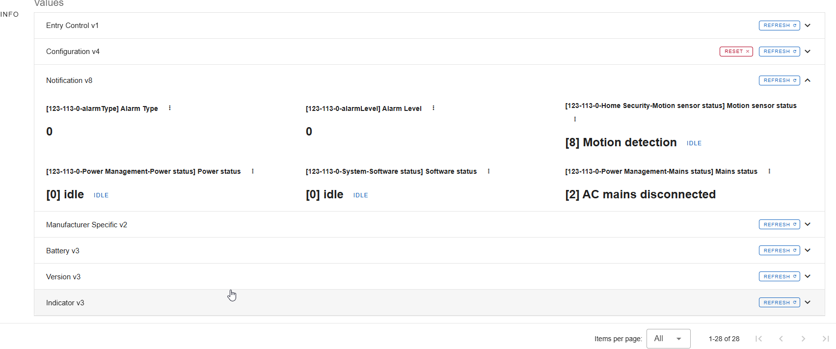

    ich habe mir eine neue Keypad von Ring zugelegt. Es ist über ZWave Js UI auch mit dem S2 Schlüsselangelernt und ich sehe auch jede Menge Datenpunkte in IOBroker. Was mir als Datenpunkt fehlt, ist der Eingegebene Code und welche Taste ich nachher gedrückt habe. Im Zwave JS UI sehe ich die Eingabe auch im Event. Nur nicht-in IOBroker und auch nicht als unbekanntes Event im Protokoll. Muss ich hier noch etwas anderes machen, damit die Datenpunkte sichtbar werden ?

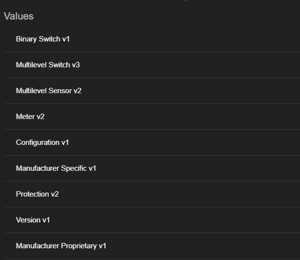

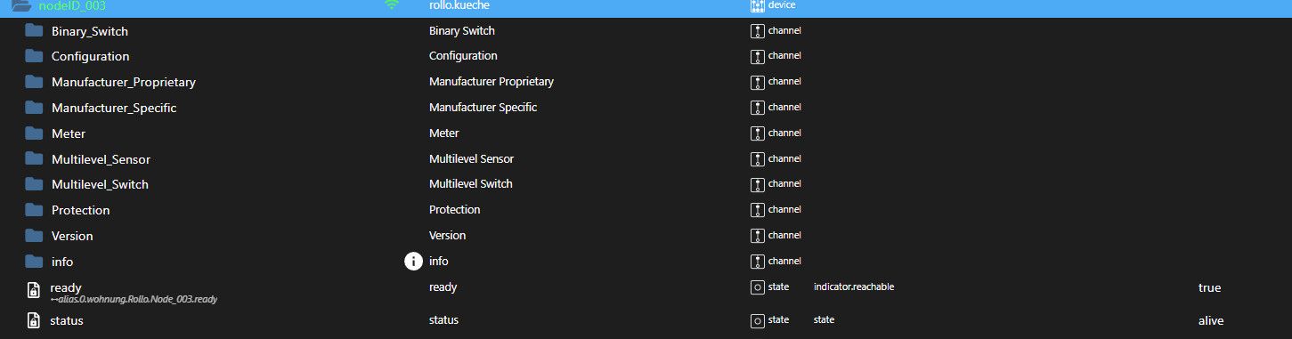

      97684ce7-bada-48f4-9ff6-5c8c4c680822-image.jpeg hier als beispiel mein fibaro shutter
      und so siehst es im iobroker aus
      aber das weisst du ja schon..

        So das ist das, was von ZWave JS UI kommt
        18.6.2026, 16:45:06 - notification
        Arg 0:
        111
        Arg 1:
        └─eventType: 3
        └─dataType: 2
        └─eventData: 456546
        └─eventTypeLabel: Disarm all
        └─dataTypeLabel: ASCII

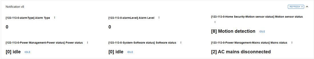

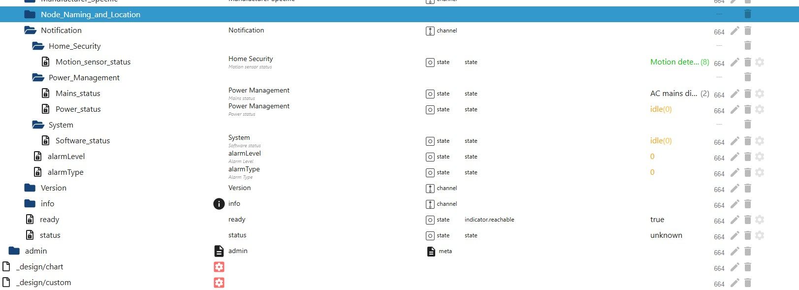

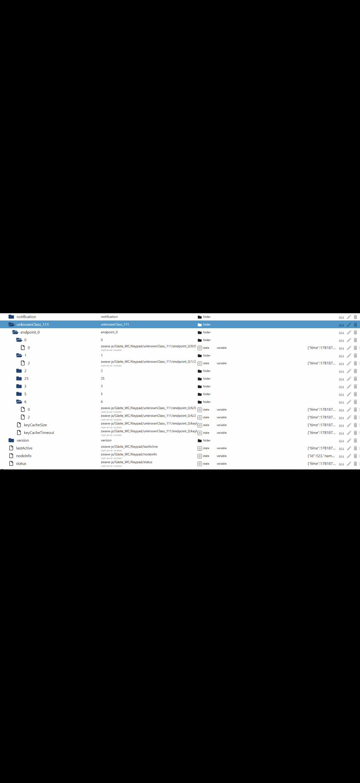

        und hier der Datenpunkt wo diese nicht auftauschen:

          wo steht die infromation hier dirn
          ich seh es nicht. nur das was hier steht wird in die Datenpunkte abgelegt...

            Hallo, habe das nur mit beigefügt, weil ich vermutet hatte, dass der Datenpunkt unter Notification abgelegt sein müsste…
            Habe alles einmal per MQTT abgefragt. Da bekomme ich einen Unknown Claas 111 Datenpunkte. Hier kann man etwas heraus ableiten. Aber das wäre für die Abfrage wirklich kompliziert….. habe jetzt einmal ein Issue bei ZWave JS UI angelegt.
