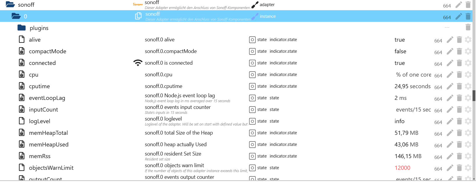

    nun will ich unter Objekte nachsehen bei Sonoff und sehe das da gar nix mehr vorhanden ist...

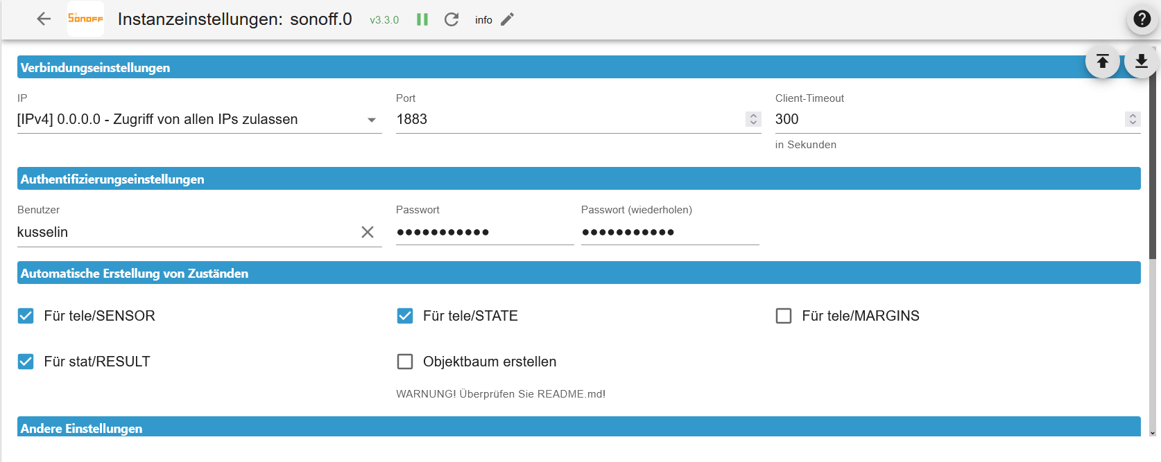

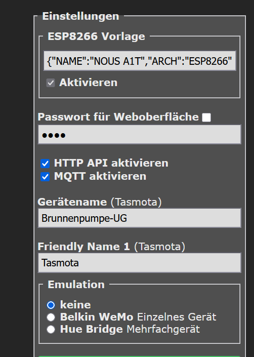

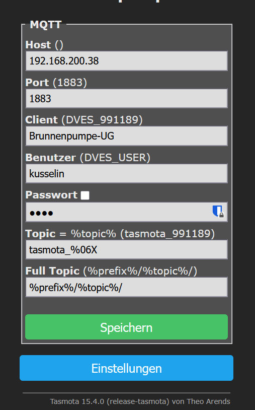

    im Stecker habe ich wie auf den Bildern MQTT mit Port 1883 eingestellt.....leider wird mir aber das Device nicht mehr angezeigt...was mach ich wieder falsch?

      192.168.200.38 ist dein iobroker?

        Ja das ist der iobroker im proxmox container....was bissl komisch ist...ich hatte ja schon verschiedene devices unter dem Sonoff adapter in den Objekten....hatte gestern ein iobroker update gemacht...kann das mit dem zusammenhängen??
        die Devices sihaben aber IP 10.10.10.x die Firewall ist aber noch nicht eingerichtet..heisst es können alle geräte VLAN übergreifend sich verbinden...

              in den Objekten das:
              • KusselinK Offline
                KusselinK Offline
                Kusselin
                musste den Objektbaum nochmal löschen....jetzt hat wurden alle Geräte wieder angelegt...!

                  In der Konsole von der Tasmota Oberfläche kommt das hier:
                  08:25:20.246 RSL: STATE = {"Time":"2026-06-14T08:25:20","Uptime":"0T00:05:06","UptimeSec":306,"Heap":26,"SleepMode":"Dynamic","Sleep":50,"LoadAvg":19,"MqttCount":0,"POWER":"OFF","Wifi":{"AP":1,"SSId":"MMIOT","BSSId":"DA:21:F9:72:E0:4B","Channel":11,"Mode":"11n","RSSI":88,"Signal":-56,"LinkCount":1,"Downtime":"0T00:00:05"},"Hostname":"sonoff-8141","IPAddress":"10.10.10.239"}
                  08:25:20.275 RSL: SENSOR = {"Time":"2026-06-14T08:25:20","ENERGY":{"TotalStartTime":"2022-09-15T12:15:53","Total":450.320,"Yesterday":0.001,"Today":0.001,"Period":0,"Power":0,"ApparentPower":0,"ReactivePower":0,"Factor":0.00,"Voltage":0,"Current":0.000}}
                  08:26:28.785 MQT: Verbindungsversuch…
                  08:26:28.807 MQT: Verbindung fehlgeschlagen aufgrund von 192.168.200.38:1883, rc -2. Erneuter Versuch in 90 s
                  08:27:59.787 MQT: Verbindungsversuch…
                  08:27:59.807 MQT: Verbindung fehlgeschlagen aufgrund von 192.168.200.38:1883, rc -2. Erneuter Versuch in 100 s
                  08:29:40.762 MQT: Verbindungsversuch…
                  08:29:40.786 MQT: Verbindung fehlgeschlagen aufgrund von 192.168.200.38:1883, rc -2. Erneuter Versuch in 110 s
                  08:30:14.220 APP: Serielles Logging deaktiviert
                  08:30:20.250 RSL: STATE = {"Time":"2026-06-14T08:30:20","Uptime":"0T00:10:06","UptimeSec":606,"Heap":25,"SleepMode":"Dynamic","Sleep":50,"LoadAvg":19,"MqttCount":0,"POWER":"OFF","Wifi":{"AP":1,"SSId":"MMIOT","BSSId":"DA:21:F9:72:E0:4B","Channel":11,"Mode":"11n","RSSI":90,"Signal":-55,"LinkCount":1,"Downtime":"0T00:00:05"},"Hostname":"sonoff-8141","IPAddress":"10.10.10.239"}
                  08:30:20.257 RSL: SENSOR = {"Time":"2026-06-14T08:30:20","ENERGY":{"TotalStartTime":"2022-09-15T12:15:53","Total":450.320,"Yesterday":0.001,"Today":0.001,"Period":0,"Power":0,"ApparentPower":0,"ReactivePower":0,"Factor":0.00,"Voltage":0,"Current":0.000}}
                  08:31:31.764 MQT: Verbindungsversuch…
                  08:31:31.790 MQT: Verbindung fehlgeschlagen aufgrund von 192.168.200.38:1883, rc -2. Erneuter Versuch in 120 s
                  08:33:32.772 MQT: Verbindungsversuch…
                  08:33:32.783 MQT: Verbindung fehlgeschlagen aufgrund von 192.168.200.38:1883, rc -2. Erneuter Versuch in 120 s
                  08:35:20.223 RSL: STATE = {"Time":"2026-06-14T08:35:20","Uptime":"0T00:15:06","UptimeSec":906,"Heap":25,"SleepMode":"Dynamic","Sleep":50,"LoadAvg":19,"MqttCount":0,"POWER":"OFF","Wifi":{"AP":1,"SSId":"MMIOT","BSSId":"DA:21:F9:72:E0:4B","Channel":11,"Mode":"11n","RSSI":88,"Signal":-56,"LinkCount":1,"Downtime":"0T00:00:05"},"Hostname":"sonoff-8141","IPAddress":"10.10.10.239"}
                  08:35:20.232 RSL: SENSOR = {"Time":"2026-06-14T08:35:20","ENERGY":{"TotalStartTime":"2022-09-15T12:15:53","Total":450.320,"Yesterday":0.001,"Today":0.001,"Period":0,"Power":0,"ApparentPower":0,"ReactivePower":0,"Factor":0.00,"Voltage":0,"Current":0.000}}
                  08:35:33.793 MQT: Verbindungsversuch…
                  08:35:33.819 MQT: Verbindung fehlgeschlagen aufgrund von 192.168.200.38:1883, rc -2. Erneuter Versuch in 120 s
                  08:37:34.774 MQT: Verbindungsversuch…
                  Was kann ich noch unternehmen?

                        Du musst den Port wechseln
                        MQTT benutzt auch 1883.
                        Stell im Sonoff Adapter 8883 ein und bei deinen Geräten auch .

                            Leuts, wenn der Sonoff Adapter nicht mehr da ist kann das auch nicht funzen.....:-(
                            Alter ich habe da nichts gelöscht....habe ihn nun wiederinstalliert.....nun verbunden auch mit 1883.
