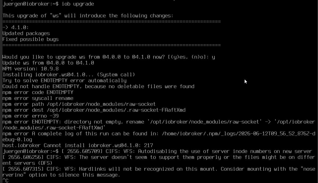

        nach dem iob upgrade bekomme ich die FM:
        leider nur als Bild.
          @Alero
          Bitte NICHT als Bildchen sondern den TEXT auch als TEXT (in CodeTags eingebettet) hier rein.
          A 1 Antwort Letzte Antwort

                Ich dann kannste auch gleich mal die Ausgabe von
                iob diag
                hier reinkopieren. Da ist auch was mit deinen Mounts / CIFS im Busch.

                  • A Alero
                    @Thomas-Braun
                    iob diag:

                    @Alero sagte:
                    Setz den user juergen in die Gruppe adm:
                    sudo usermod -aG adm juergen
                    Dann die Kiste einmal sauber neustarten.
                    Und nimm die persönlichen Daten aus dem letzten Teil raus.
                    Im diag werden keine Fehler angezeigt:
                    No problems detected
                    Errors in npm tree: 0
                    Kann aber auch ein Fehler im Code an der Stelle sein.
                    Kopier jetzt nochmal die Ausgabe von
                    iob update && iob upgrade
                    hier rein.

                          • A Alero
                            @Thomas-Braun
                            iob diag:
                            ```bash
                            Script v.2026-06-01
                            *** BASE SYSTEM ***
                            Operating System: Debian GNU/Linux 13 (trixie)
                             Static hostname: iobroker
                                   Icon name: computer-vm
                                     Chassis: vm 🖴
                              Virtualization: kvm
                                      Kernel: Linux 6.12.63+deb13-amd64
                                Architecture: x86-64
                             Hardware Vendor: QEMU
                              Hardware Model: Standard PC _i440FX + PIIX, 1996_
                            Firmware Version: rel-1.17.0-0-gb52ca86e094d-prebuilt.qemu.org
                               Firmware Date: Tue 2014-04-01
                                Firmware Age: 12y 2month 1w 4d
                            OS is similar to:
                            model name      : QEMU Virtual CPU version 2.5+
                            Docker          : false
                            Virtualization  : kvm
                            Kernel          : x86_64
                            Userland        : 64bit
                            System was installed 90 days ago (on 2026-03-13).
                            Systemuptime and Load:
                             12:09:23 up 1 min,  1 user,  load average: 1.07, 0.45, 0.17
                            CPU threads     : 4
                            *** LIFE CYCLE STATUS ***
                            Operating System is the current Debian stable version codenamed 'trixie'!
                            *** TIME AND TIMEZONES ***
                                           Local time: Fri 2026-06-12 12:09:23 CEST
                                       Universal time: Fri 2026-06-12 10:09:23 UTC
                                             RTC time: Fri 2026-06-12 10:09:23
                                          NTP service: active
                                      RTC in local TZ: no
                            *** Users and Groups ***
                            User that called 'iob diag':
                            juergen
                            HOME=/home/juergen
                            GROUPS=juergen cdrom floppy sudo audio dip video plugdev users netdev iobroker
                            iobroker
                            HOME=/home/iobroker
                            GROUPS=iobroker tty dialout audio video plugdev
                            *** DISPLAY-SERVER SETUP ***
                            Display-Server:         Unknown
                            Display-Manager:        Not found
                            Desktop:
                            Session:                tty
                            Boot Target:            multi-user.target
                            *** MEMORY ***
                            Mem:            8.3G        3.3G        4.7G        4.5M        497M        5.0G
                            Swap:           5.5G          0B        5.5G
                            Total:           13G        3.3G         10G
                            Active iob-Instances:   17
                                     7947 M total memory
                                     3186 M used memory
                                     2927 M active memory
                                      234 M inactive memory
                                     4524 M free memory
                                       57 M buffer memory
                                      417 M swap cache
                                     5237 M total swap
                                        0 M used swap
                                     5237 M free swap
                            top - 12:09:23 up 1 min,  1 user,  load average: 1.07, 0.45, 0.17
                            Tasks: 165 total,   5 running, 160 sleeping,   0 stopped,   0 zombie
                            %Cpu(s): 25.5 us,  4.3 sy,  0.0 ni, 68.1 id,  0.0 wa,  0.0 hi,  2.1 si,  0.0 st
                            MiB Mem :   7947.3 total,   4523.7 free,   3187.2 used,    474.5 buff/cache
                            MiB Swap:   5238.0 total,   5238.0 free,      0.0 used.   4760.1 avail Mem
                            *** FAILED SERVICES ***
                            0 loaded units listed.
                            *** DMESG CRITICAL ERRORS ***
                            No critical errors detected
                            *** FILESYSTEM ***
                            udev           devtmpfs  3.9G     0  3.9G   0% /dev
                            tmpfs          tmpfs     795M  496K  795M   1% /run
                            /dev/sda1      ext4       93G  5.8G   83G   7% /
                            tmpfs          tmpfs     3.9G     0  3.9G   0% /dev/shm
                            tmpfs          tmpfs     5.0M     0  5.0M   0% /run/lock
                            tmpfs          tmpfs     1.0M     0  1.0M   0% /run/credentials/systemd-journald.service
                            tmpfs          tmpfs     3.9G  3.9M  3.9G   1% /tmp
                            tmpfs          tmpfs     1.0M     0  1.0M   0% /run/credentials/getty@tty1.service
                            tmpfs          tmpfs     795M  8.0K  795M   1% /run/user/1000
                            Messages concerning filesystems in dmesg:
                            [Fri Jun 12 12:07:42 2026] EXT4-fs (sda1): orphan cleanup on readonly fs
                            [Fri Jun 12 12:07:42 2026] EXT4-fs (sda1): mounted filesystem ad7cb7c3-87c0-4151-8142-0f5900745d4e ro with ordered data mode. Quota mode: none.
                            [Fri Jun 12 12:07:43 2026] EXT4-fs (sda1): re-mounted ad7cb7c3-87c0-4151-8142-0f5900745d4e r/w.
                            Show mounted filesystems:
                            TARGET SOURCE    FSTYPE OPTIONS
                            /      /dev/sda1 ext4   rw,relatime,errors=remount-ro
                            /var:
                            617M    /var/
                            296M    /var/cache
                            288M    /var/cache/apt
                            198M    /var/cache/apt/archives
                            174M    /var/lib
                            Archived and active journals take up 11.8M in the file system.
                            /opt/iobroker/backups:
                            16M     /opt/iobroker/backups/
                            /opt/iobroker/iobroker-data:
                            784M    /opt/iobroker/iobroker-data/
                            587M    /opt/iobroker/iobroker-data/files
                            128M    /opt/iobroker/iobroker-data/backup-objects
                            78M     /opt/iobroker/iobroker-data/files/icons-open-icon-library-png
                            59M     /opt/iobroker/iobroker-data/files/vis
                            30M     /opt/iobroker/iobroker-data/files/notification-manager.admin/build/index.js.map
                            29M     /opt/iobroker/iobroker-data/objects.jsonl
                            27M     /opt/iobroker/iobroker-data/files/tankerkoenig.admin/build/index.js.map
                            20M     /opt/iobroker/iobroker-data/files/fullcalendar.admin/static/js/main.c13d3761.js.map
                            12M     /opt/iobroker/iobroker-data/files/vis.0/kuddel_08_20/vis-views.json
                            USB-Devices by-id:
                            USB-Sticks - Avoid direct links to /dev/tty* in your adapter setups,
                            please always prefer the links 'by-id':
                            No Devices found 'by-id'
                            No nvbackup.json found.
                            *** NodeJS-Installation ***
                            /usr/bin/nodejs         v22.22.3
                            /usr/bin/node           v22.22.3
                            /usr/bin/npm            10.9.8
                            /usr/bin/npx            10.9.8
                            ✓ Node.js installation is correct
                            nodejs:
                              Installed: 22.22.3-1nodesource1
                              Candidate: 22.22.3-1nodesource1
                              Version table:
                             *** 22.22.3-1nodesource1 1001
                                    500 https://deb.nodesource.com/node_22.x nodistro/main amd64 Packages

                            @Alero sagte:
                            Der Adapter ist aber jetzt auch aktuell:
                            Adapter "ws" : 4.1.0 , installed 4.1.0
                            Bleibt noch das Ding mit CIFS und noserverino.
                            Schiebt dein Backitup-Adapter seine Dateien zufällig auf ein per SMB/CIFS angebundenes FritzNAS?
                            Das ist nämlich ein bekanntes Ding, hier muss die Option 'noserverino' aktiv sein.

                                  @Alero sagte:

                                  @Thomas-Braun
                                  Hi, ja Backup wird auf mein nas geschrieben

                                        @Alero sagte:
                                        Ein FritzNAS?
                                        Setz aber mal die Option 'noserverino' in den Einstellungen des Backitup-Adapters.

                                          Alero
                                          @Thomas-Braun
                                          nein synology
